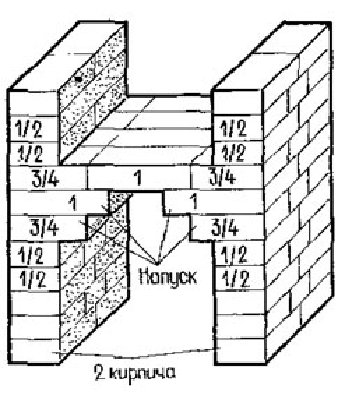

А могу ли я перекрытие над варочной поверхностью сделать напуском кирпича, чтоб не использовать уголки?
 Размер файла:  24.35 КБ
 Просмотров:  616 раз(а)
Maxim4ik
Зарегистрирован: Чт 29 Июнь 2017, 20:06
Сообщения: 216
Регион: Украина
СообщениеДобавлено: Пт 3 Май 2019, 06:36 Ответить с цитатойВернуться к началу
Сам понял. Не смогу, у меня пролет больше.

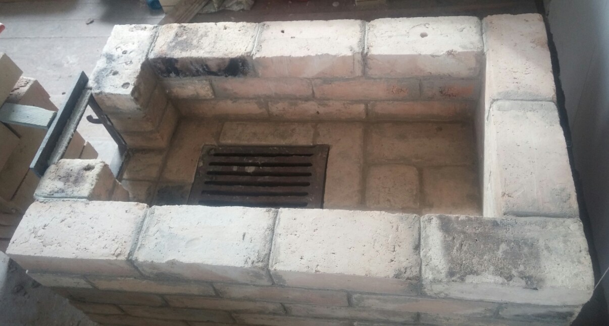

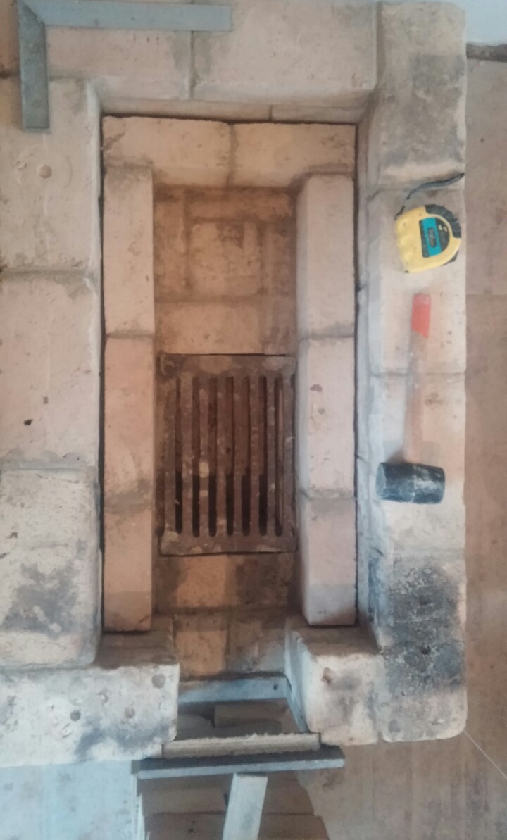

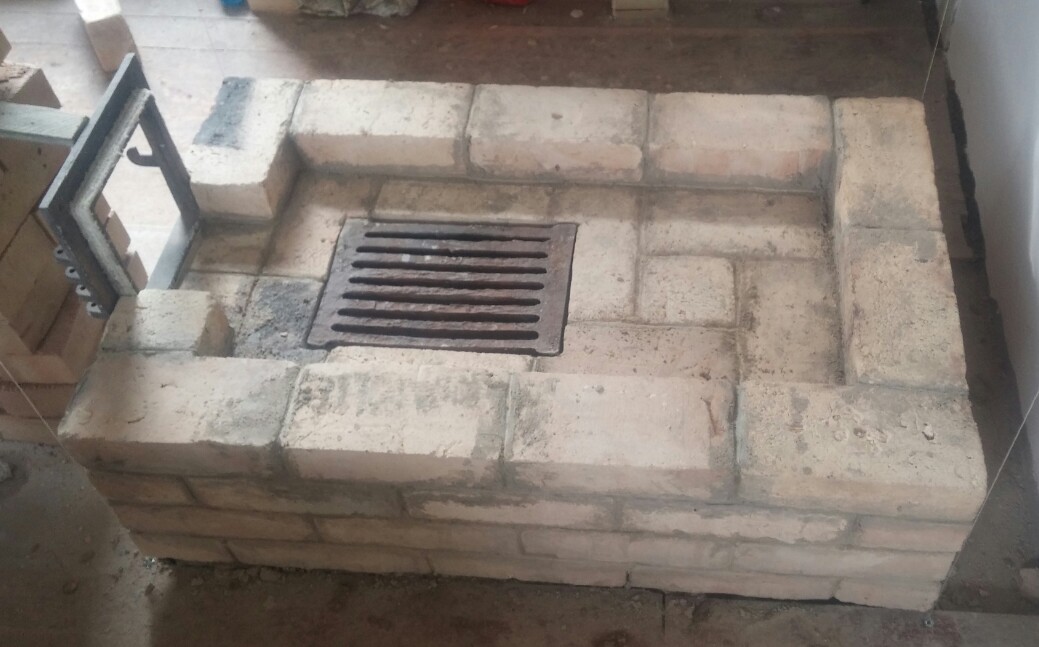

Колосник подогнал, лежит ровно и без люфтов. Обошелся без копирки. Просто ложил, двигал туда-сюда, он ржавый, следы оставлял и я их стамеской подтесывал.

СообщениеДобавлено: Сб 4 Май 2019, 19:47 Ответить с цитатойВернуться к началу

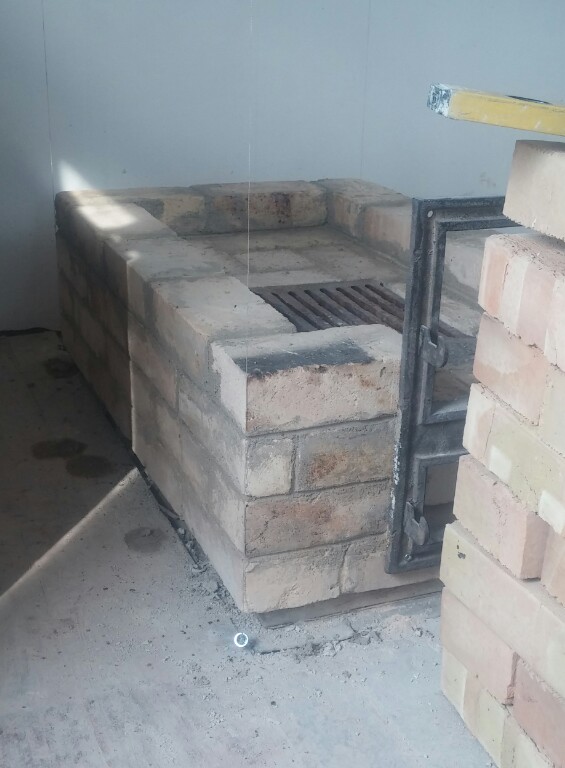

От чего появляются трещины в швах? Сделал два шарика из глины, один положил высыхать на пластиковую крышку другой на листы картона (чтоб сымитировать водопоглощение). Оба шарика высохли без трещин. Кирпич мочу. Швы не толще 5 мм. После расшивки не появляются, пока.

Может я слишком сильно все смачиваю? Но у кирпича очень сильное водопоглощение.
СообщениеДобавлено: Вс 5 Май 2019, 08:02 Ответить с цитатойВернуться к началу
всё зависит от качества глины. В случае с шамотом трещин по швам наверно не избежать, но у вас ведь под отделку.
Любитель-печеклад
СообщениеДобавлено: Вс 5 Май 2019, 08:07 Ответить с цитатойВернуться к началу
под штукатурку кладите сразу с незаполненными швами, впустошовку, потом крепче будет держаться отделка

СообщениеДобавлено: Вс 5 Май 2019, 08:43 Ответить с цитатойВернуться к началу
Я даю чуть подсохнуть, после шпателем зачищаю и расшиваю гвоздем. В месте швов выходит заглубление порядка 3...5 мм. На швах, которые расшиты, трещины не появляются. Так как кладка у меня получается хорошо увлажненной, надеюсь, что верхние ряды будут давить на нижние и уплотнять швы.

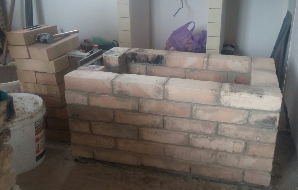

Результат вчерашней работы.
Тяжелее всего слушать соседей и проходящих печников из Дядькостроя, которые твердят, что у нас, мол, так не строят, надо всю печь "на ребро" и канальную, греться не будет и т.п. Surprised

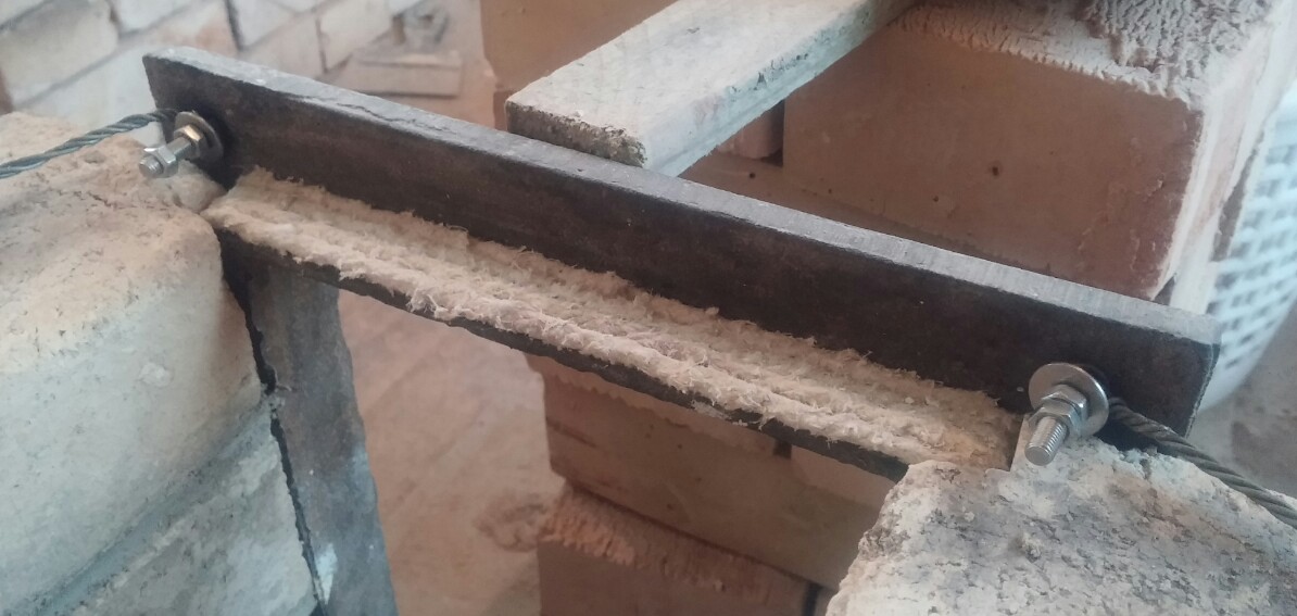

СообщениеДобавлено: Вс 5 Май 2019, 13:53 Ответить с цитатойВернуться к началу
Валер писал(а):
ну конструкцию вы долго выбирали, теперь уж чё. Двери вяжем?

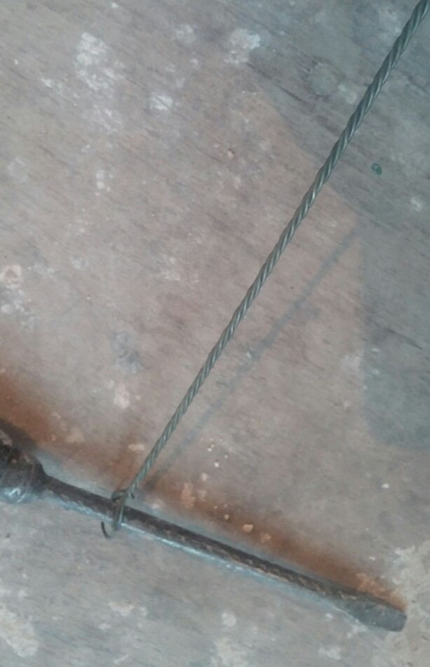

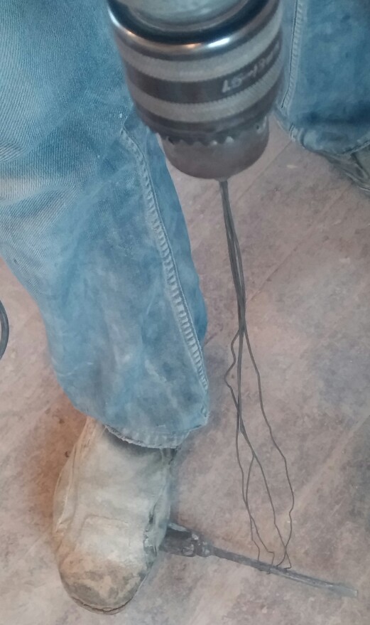

Да. Имеются болты с нержи и 5 м теоретически нихромовой проволоки Smile
Во всяком случае не магнитится ни то ни другое. Сверну проволоку в несколько раз, скручу канатом и закреплю каким-то обрезком гвоздя в вертикальном шве кладки.

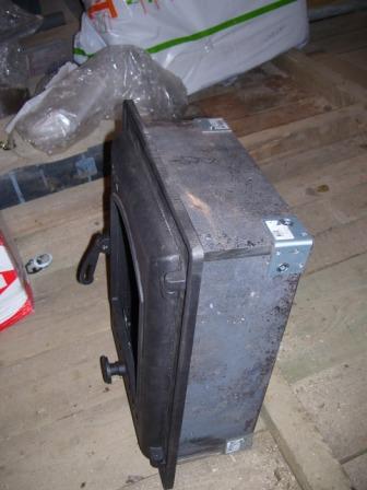

СообщениеДобавлено: Вс 5 Май 2019, 21:58 Ответить с цитатойВернуться к началу
Maxim4ik писал(а):

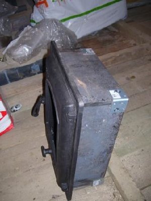

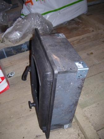

А что не по постоянной схеме?
 Размер файла:  26.46 КБ
 Просмотров:  596 раз(а)
Maxim4ik
Сообщения: 216
Регион: Украина
СообщениеДобавлено: Вс 5 Май 2019, 22:27 Ответить с цитатойВернуться к началу
Так бы я с удовольствием. Очень качественно! Это у вас листы чугуна? Просто у меня спаренная дверца, чуть проблемно изготавливать короб на нее. Изначально из жести не хотелось, а такого варианта, как у вас, не видел. Да и поздно уже Sad
А как к самой дверце крепится?
Сообщения: 6062
СообщениеДобавлено: Вс 5 Май 2019, 23:26 Ответить с цитатойВернуться к началу
Листы чугунные из плит варочных без рёбер жёсткости.
Через уплотнительный листовой саморезами по бетону закрепляем в кладку, отверстия в коробке по бокам - под саморезы...

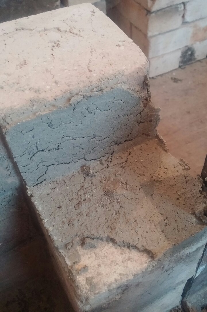

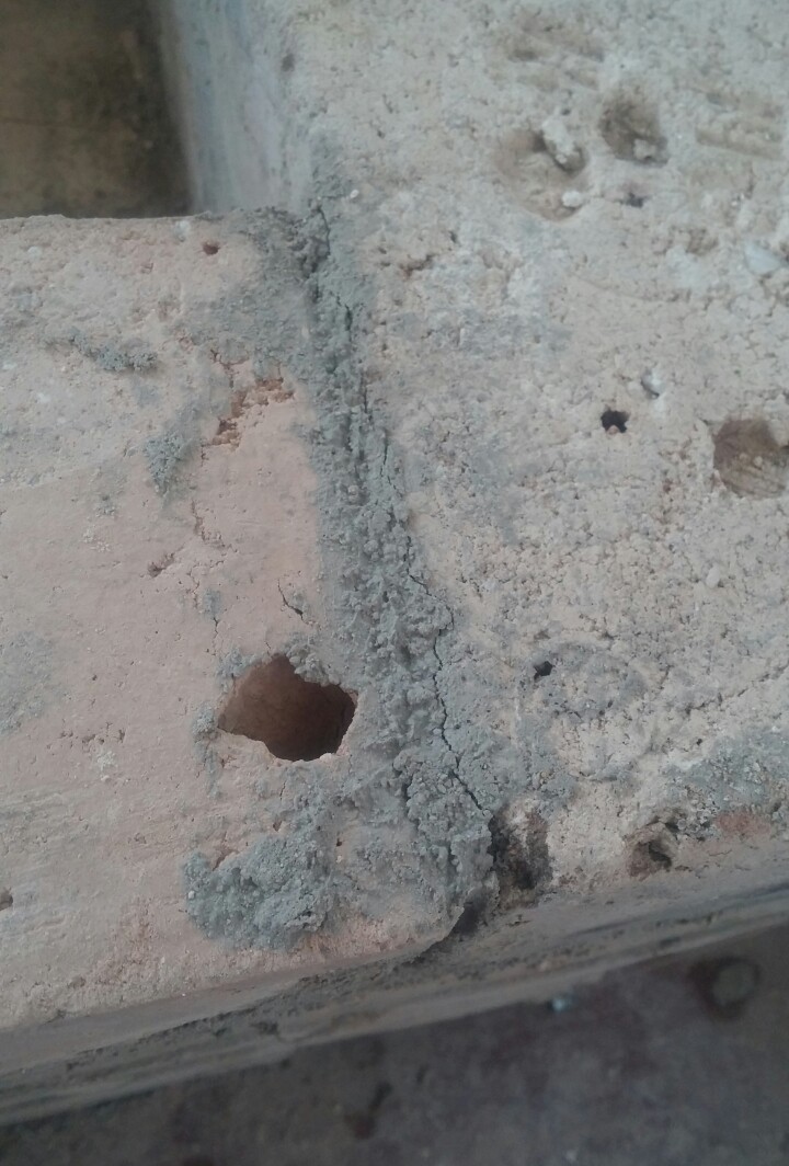

СообщениеДобавлено: Вт 7 Май 2019, 09:20 Ответить с цитатойВернуться к началу
Ну вот дошло дело и до футировки.
Перекладывал вчера кирпич. Вот так выглядит раствор в шве. Трещины присутствуют. Это нормально?
Ну и мой крепеж дверцы.

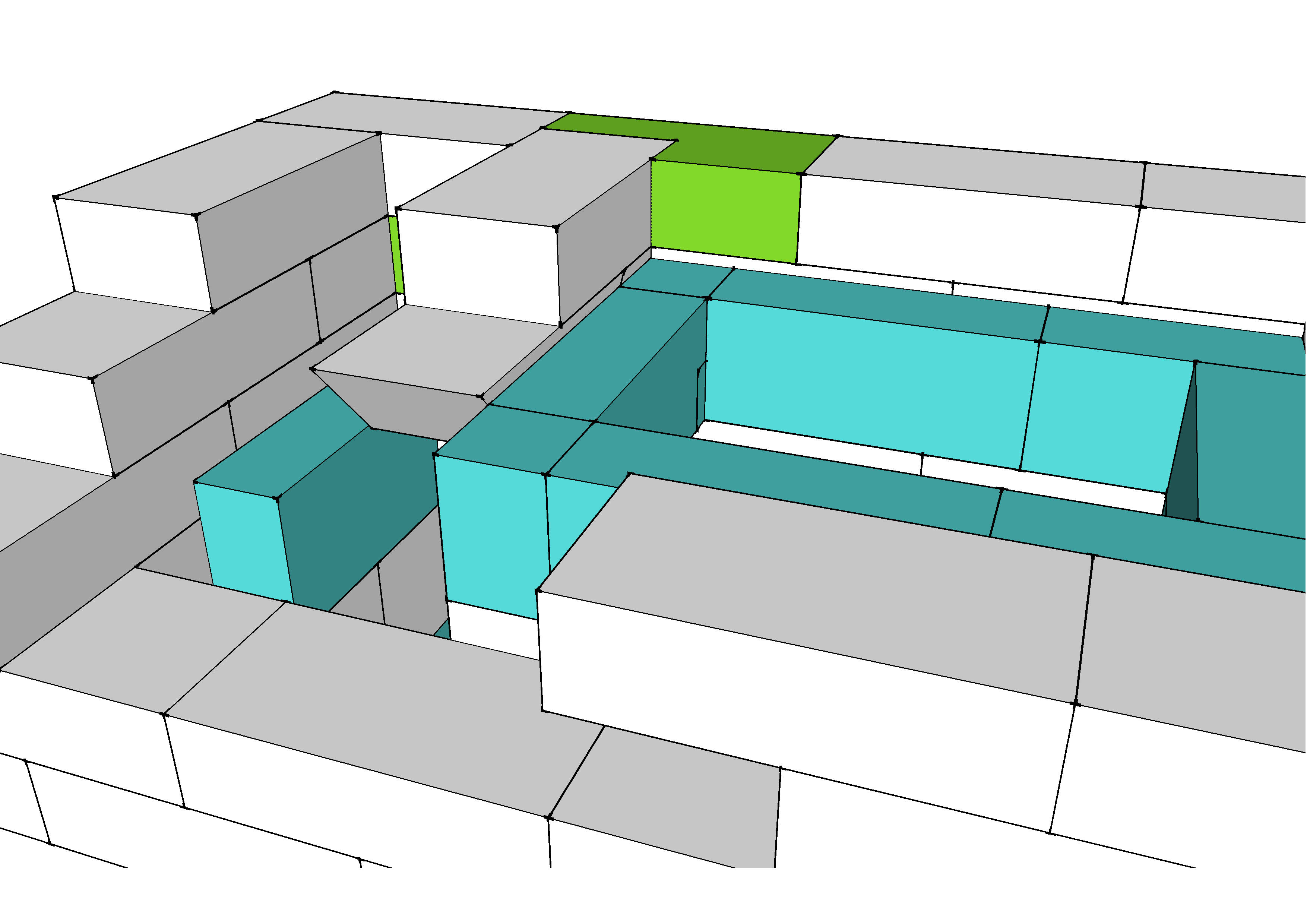

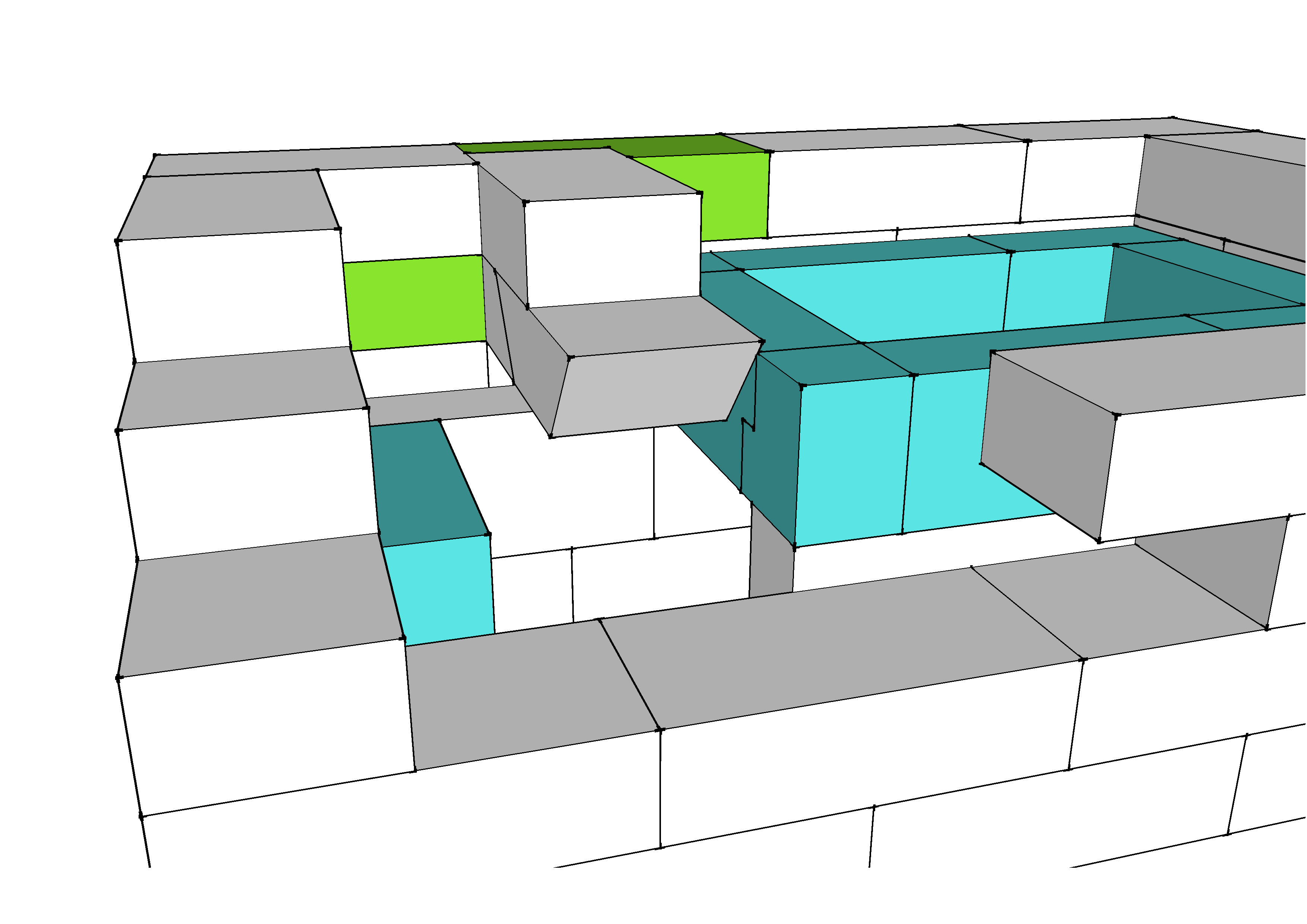

СообщениеДобавлено: Вт 7 Май 2019, 13:13 Ответить с цитатойВернуться к началу

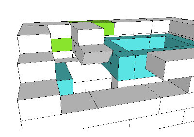

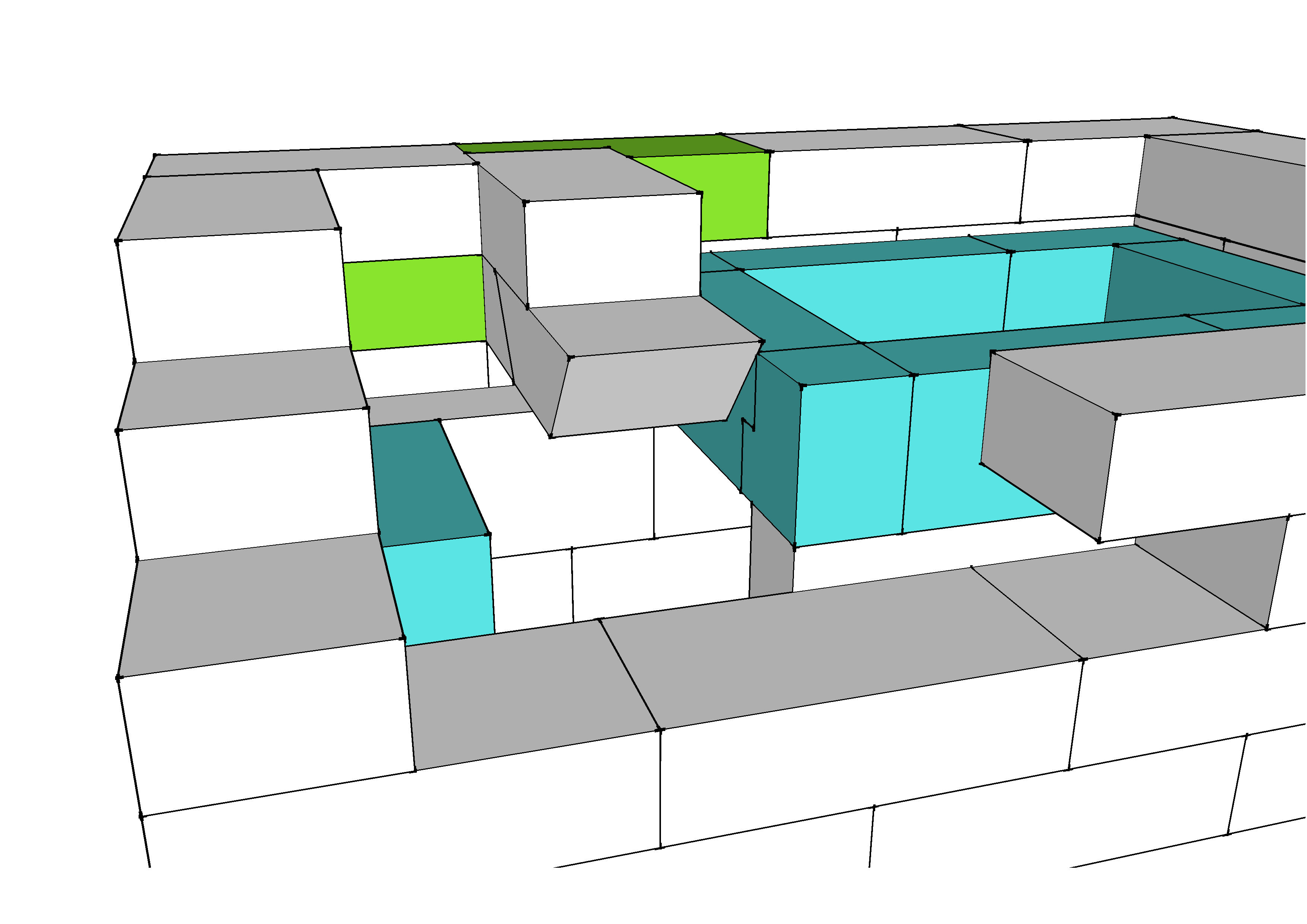

internet_pechnik писал(а):
...зазор чтоб был у решетки с кирпичами по 5ммSad
Я вот задумался об этом узле. Не будет ли дымить в месте сопряжения основной кладки и футеровки? Может мне замковый кирпич перенести на ряд выше, сделать кирпич футеровки выше, завести его под основной и выпилить ступеньку под варочную плиту?
