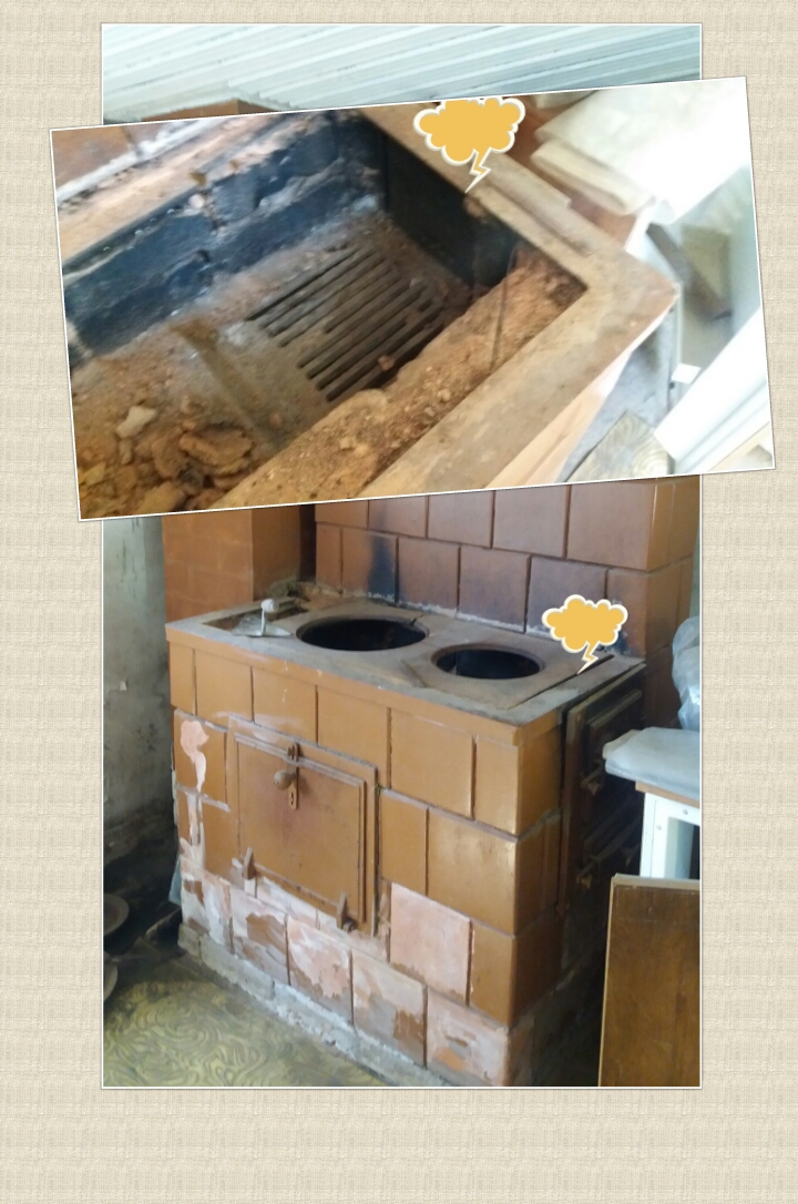

Добрый день.
Как решить проблему грметичности варочной плиты? В помеченом на фото стыке видно пламя. Чем эту щель заделать?
На фото видна лопнувшая плита. Пологаю, лопнула по тому, что она большая и неравномерно нагревается. По этой причине может лопнуть и новая. А если поставить на место большой плиты две маленьких? Но как тогда решать проблему стыка между ними?

плита должна лежать всеми 4 мя сторонами на кирпиче и ни одна сторона не должна "висеть". Под нее подкладываются полоски коалиновой ваты или раствора.. если у вас сторна где дымит не висит то затолкайтп туда коалиновую вату. Накрайняк роквул какой нибудь. Если висит то смиритесь. А нефиг было так строить.
Причин лопанья плиты много. И размер к ним не относится. ПолОжите новую плиту -перед первой протопкой наложите на нее ряд кирпича. Чтоб она не офигела без привычки и не лопнула поновой.

internet_pechnik, мой дед лет 40 назад сделал у себя печь с двумя состыкованными плитами, причём не маленькими и состыкованы они по длинной стороне, которая конечно же висит. За это время не знаю, сколько раз ремонтировалась топка (красный кирпичи без футеровки), а плиты так и стоят.

как будто я атрицал составные плиты. Кстати Саша привет.
А тут видимо от плит зависит. Бывает что и лежащую на поверхности выгибает аки серп Smile .

в общем - базальт вам в помощь, а то на фото и следы от герметика видны, и не удивлюсь если и сварка найдётся Very Happy

А что может сделаться со состыкованными плитами? Если тяга хорошая в печи -то никогда не будет в месте стыка. Тянет наоборот внутрь печи -так как при грамотной конструкции там создается разрежение.Да и раньше выпускали такие плиты серийно.
Это да. При плохой тяге и герметизация стыка не поможет, задымит где-нибудь в другом месте, напр. через негерметичную дверку, или просто гореть не будет. Тут вопрос о том, что висящий край плиты иногда прогибается. Приходилось такое видеть. То ли этот край был в самом напряжённом месте и постоянно перегревался, то ли чугун некачественный.

чем толще плита -тем менше вероятности ей выгнуться. ну еще и ребра жесткости есть. кстати счас монтирую плиту 1см вообще без ребер жесткости. Нет низа- верха. Без разницы Облегчает работу но сомнения возникают..а не выгнет ли... Sad
