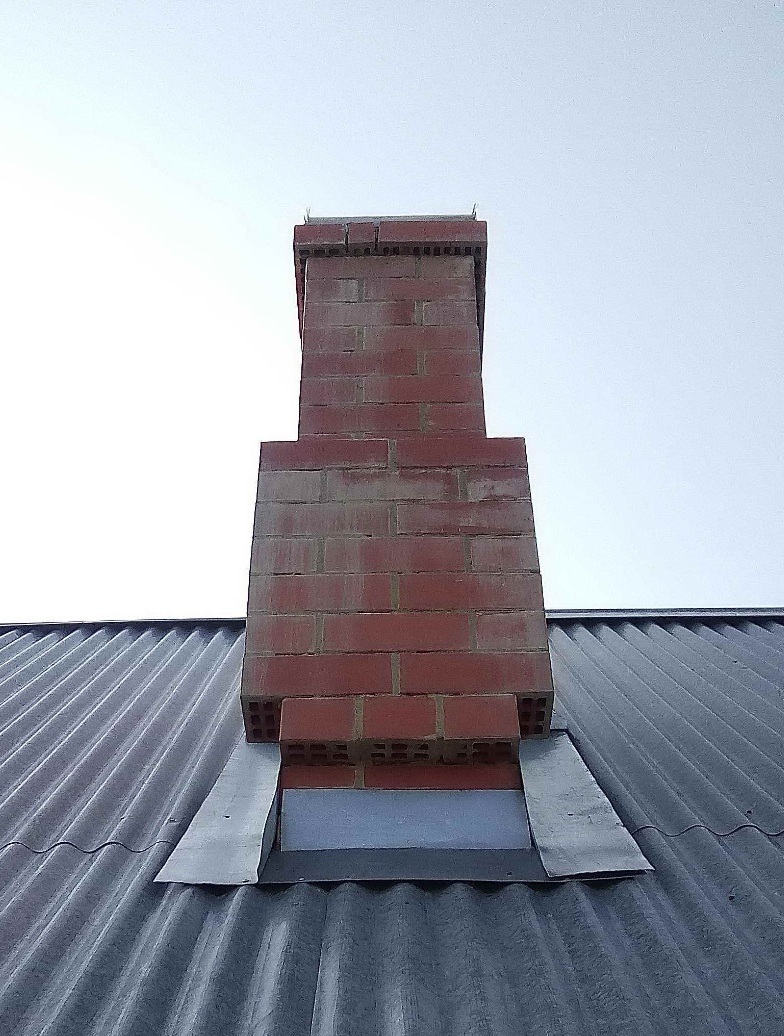

Михаил , не согласен . Категорически . Нежелание и незнание -разные вещи . Печник может считать ниже собственного достоинства месить бетон в корыте , и может быть вполне прав . Но устройство фундамента под печь ( возможно с перевязками с основным фундаментом ) он обязан не только знать, но и осуществлять контроль возведения . А как трехсотый бетон замесить и на мешке цемента прочитать можно .
В раствор для труб кроме цемента рекомендуют вводить и известь . Поиск выдает несколько страниц по запросу цементно известковый раствор .
Трубу снаружи хорошо окрасить кремний-органикой . На трубе должна быть выполнена "выдра" либо применено другое решение, отводящее воду . Наличие правильного дымника тоже в пользу . А так же от кровельщиков требуется обеспечение отведение воды , стекающей от конька по кровле .
Че та труба для русской малавата будет ....

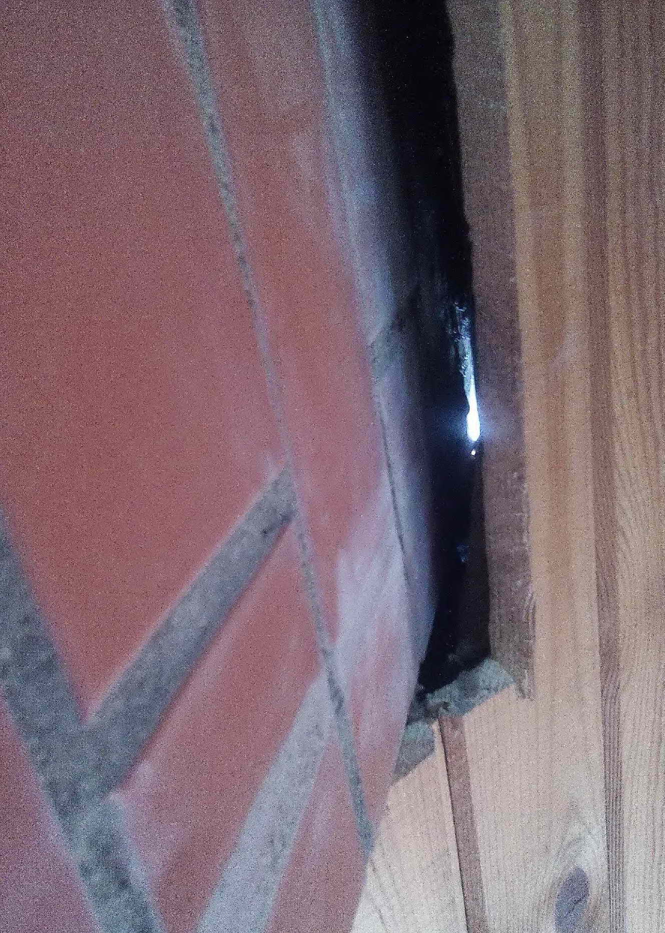

Выдра то есть, да толку от нее. Щель изнутри видно невооруженным глазом(

Александр Володин
Сообщения: 791
СообщениеДобавлено: Пн 3 Июнь 2019, 04:43 Ответить с цитатойВернуться к началу

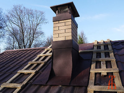

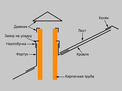

yuname, щель или просто свет, видимый изнутри, это нормально и не означает, что в неё затекает вода, может и не затекать, когда всё правильно сделано. У вас другие проблемы: Что такое выдра? Это расширение трубы НАД кровлей и той самой щелью, чтобы вода с трубы стекала мимо щели, а у вас похоже выдра не НАД, а НА кровле... А вообще, выдра как таковая и не гарантирует полной герметичности, потому что вода очень даже может течь по нижним горизонтальным поверхностям. Раньше это не было проблемой, потому что все чердаки были продуваемые всеми ветрами и всё тут же просыхало, но если у вас не холодный чердак, а утеплённая мансарда с минватой, которую нельзя мочить, в крыше, то классическая выдра вообще не вариант. Есть решения надёжнее, при этом не сложнее, из металла (фото).
А тот факт, что выдра опирается на крышу, грозит ещё и отрывом трубы в случае разной усадки фундаментов, если пустотелый кирпич не развалится скорее.
Владимир хорошее решение -а я полностью закутываю трубу в металл. Так намного надёжнее. И защиту от протечек легче и проще сделать. Но даю только рекомендации кровельщикам -сам не делаю. Каждый должен заниматься своим делом и отвечать за свои действия. Зачем на себя брать ответственность за общестроительные работы.

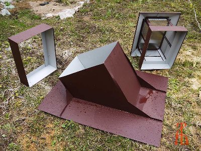

Конечно, полностью в металл ещё лучше. Просто многие заказчики очень хотят видеть именно кирпич.
Этот фартук я тоже делал не сам, у меня и выкроек таких нету. Дал заказчику схему, размеры, пару фотографий, как оно бывает и он нашёл жестянщика, который сделал по-своему и очень хорошо.

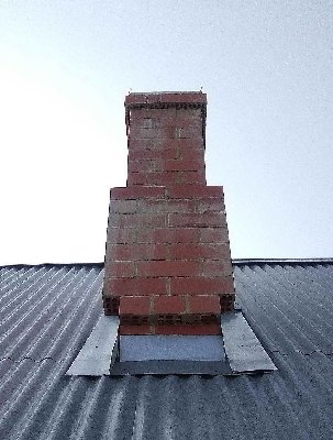

Это все херня ....посмотрите из какого кирпича труба ....а печь из такого же ?!! Пардон, Александр уже ткнул пальцем .
ТС , покажи как уложен лист выше трубы . Он должен идти либо до конька , либо заходить под лист кровли выше него .

СообщениеДобавлено: Вт 4 Июнь 2019, 08:56 Ответить с цитатойВернуться к началу

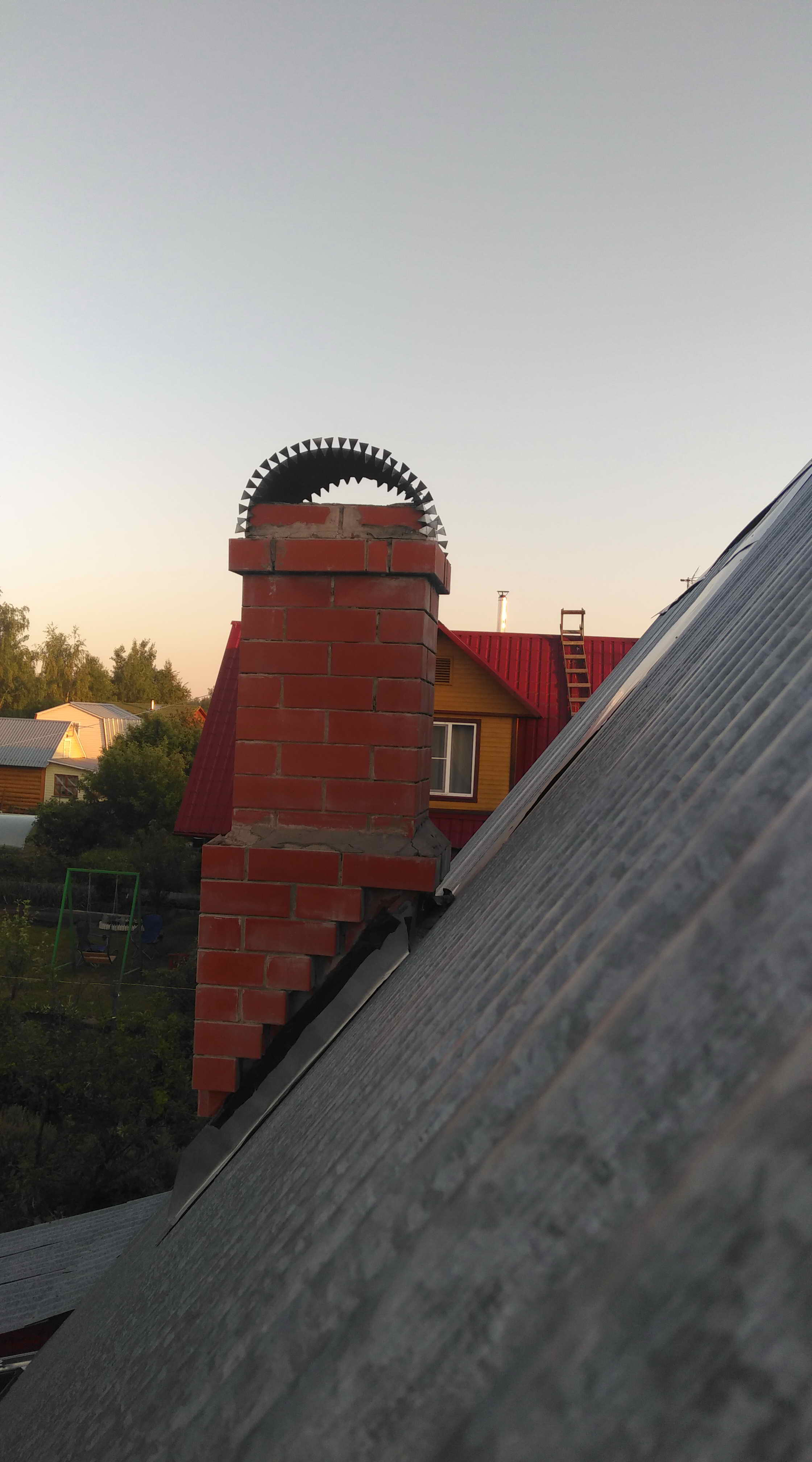

Мне показалось на фото выдра не из полнотелого кирпича?(и труба)
Если так, бежит по щелям вниз, и зимой порвет. Видел такую на Калужке.
Выдра вот так сбоку выглядит. Лист выше трубы до конька идет.
