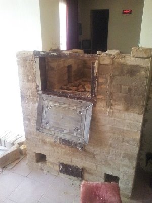

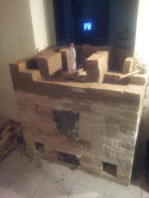

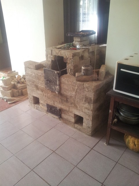

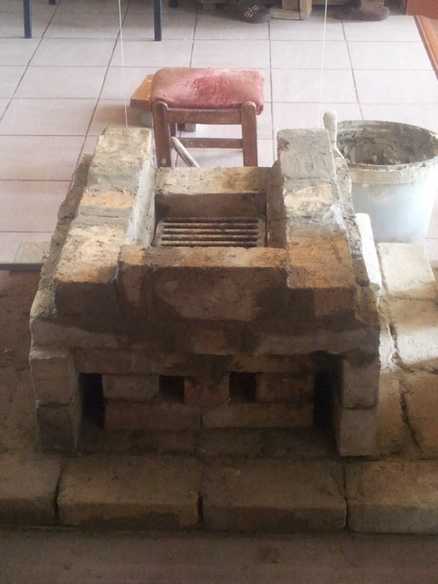

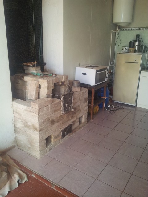

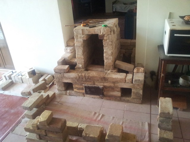

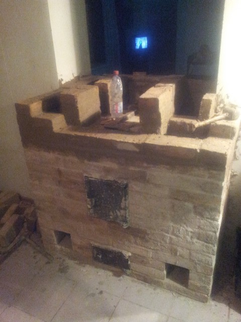

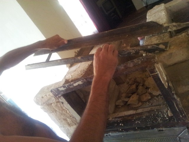

Здравствуйте!
Наконец то сложил печь своими руками из материалов, что имелись.
Спасибо Владимиру Солину, кто выложил проекты печей на форуме!
Далее делаю фотоотчет, может кому будет полезень.
Зиму пережили этой печю, полет нормальный.
Но Хлебная камера коптит - сажа, но годится. Хлеб не печем только обогреваемся. Тепло держит сутки за одну закладку дровами утром.
 Размер файла:  61.63 КБ
 Просмотров:  419 раз(а)
 Размер файла:  66.97 КБ
 Просмотров:  480 раз(а)

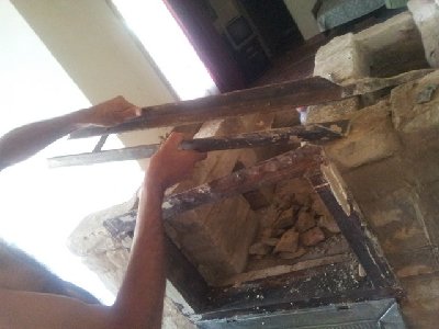

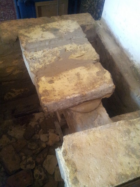

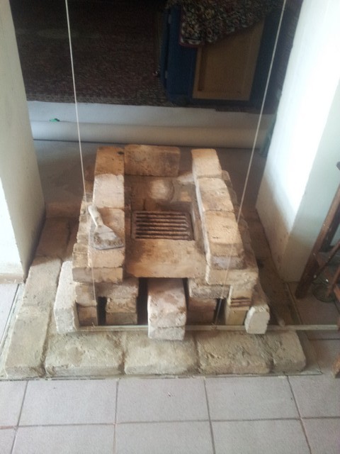

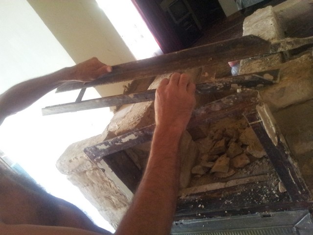

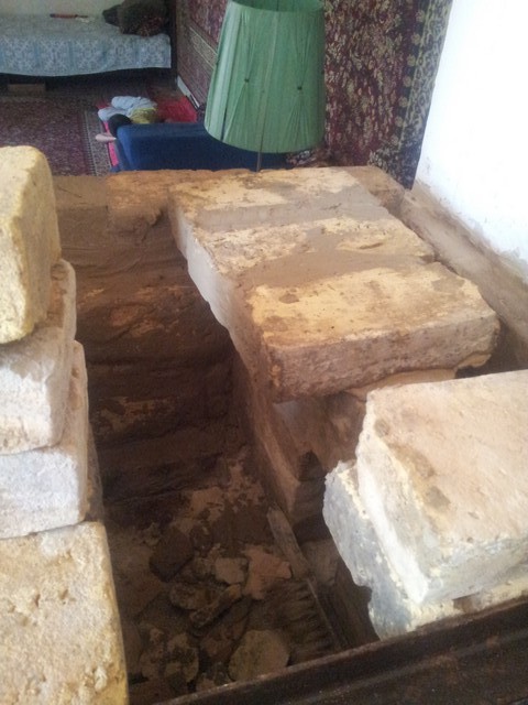

Далее

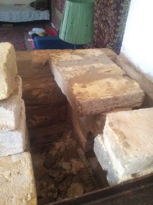

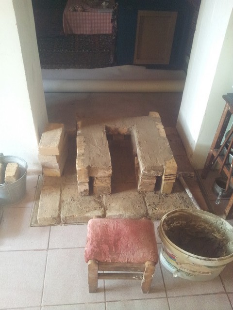

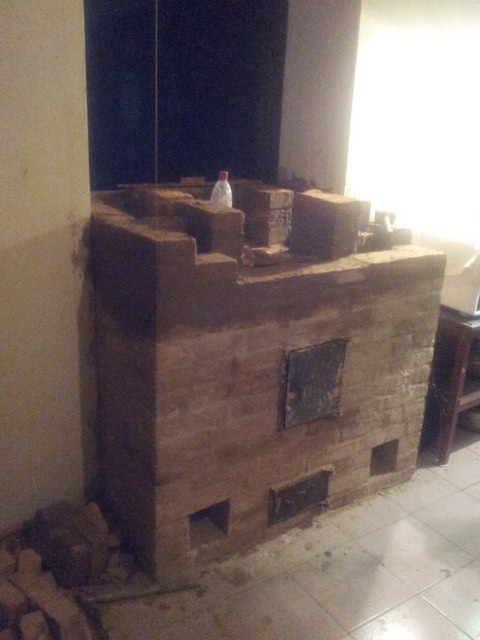

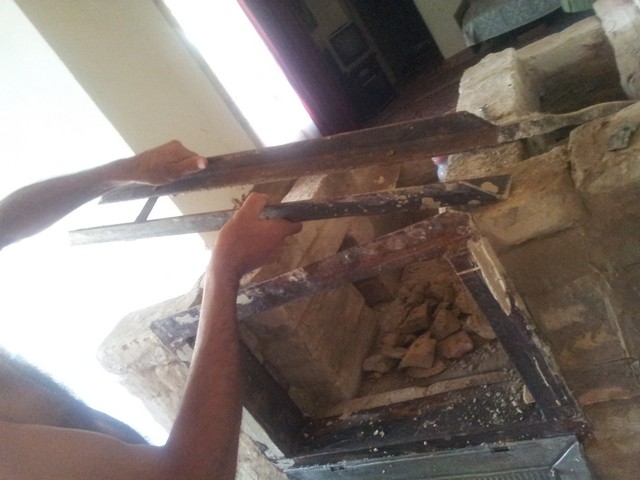

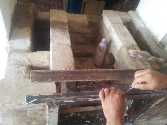

Далее

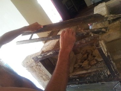

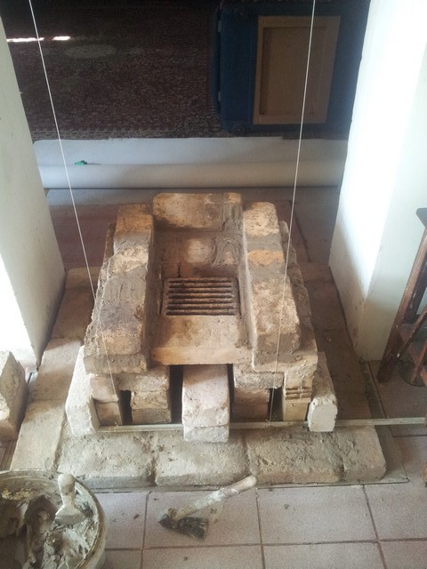

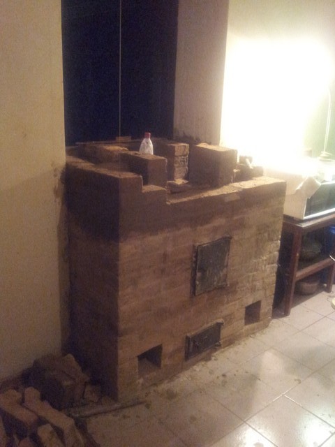

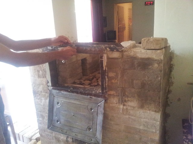

Далее

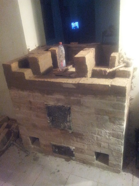

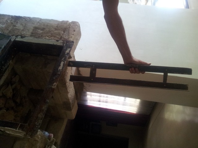

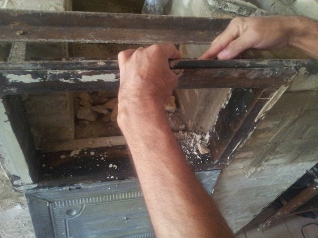

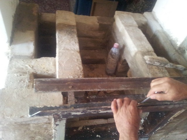

Далее

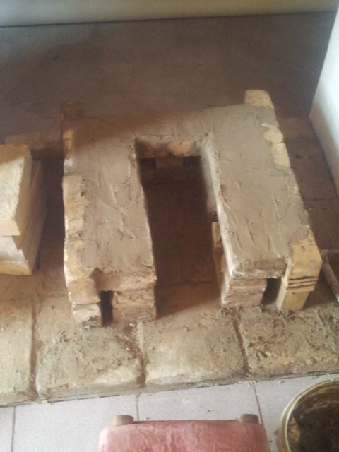

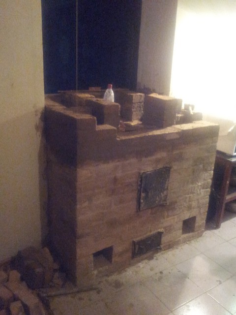

Далее
