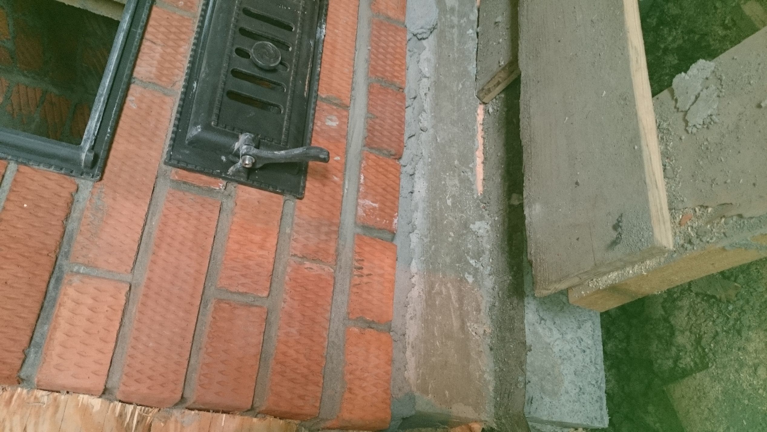

СообщениеДобавлено: Ср 24 Июль 2019, 17:53 Ответить с цитатойВернуться к началу
забиты сваи. у нас там болото блин. потом вокруг свай залиты тумбы и сверху жби переуладины 50 см в ширину и 6 м в длинну . толшина кажется 20 см. там на фото видно еще торчат 3 сваи под печку залиты

СообщениеДобавлено: Ср 24 Июль 2019, 18:37 Ответить с цитатойВернуться к началу
в парилке залита тумба но она еще заходит в верху на бетонную балку перекладину там где лицо печки. попыталась с фотать по лучше .но чет не очень получилось

СообщениеДобавлено: Ср 24 Июль 2019, 18:48 Ответить с цитатойВернуться к началу
замерила фундамент то что там нагородили

Сообщения: 5858
СообщениеДобавлено: Ср 24 Июль 2019, 18:55 Ответить с цитатойВернуться к началу
Если отапливать, зимой, каменкой ещё и КО, плиту фундамента н.б. всё равно увеличивать, выдвигая в КО...
Изготовлена плита была без учёта этого...
Каменка в таких размерах = это 5тн., ни как не меньше, значит крепко н.б. за фундамент обдумывать, не "поругаются" ли они с фундаментом дома... на эту плиту - уже не дольёшь,не привяжешься... только новую, с новыми размерами...
P.S.... столбов хватило бы, а вот глубины, у Вас,там, граница - 200-220 см. промерзания...
Под щиток столбы - схалтурили...
Плиту - ломать...
Столбы добуривать на 220см., мин.
Плиту отливать под новый проект печки...

СообщениеДобавлено: Чт 25 Июль 2019, 06:17 Ответить с цитатойВернуться к началу
если баня в минус не уйдёт. то проблемы с фундаментом только если проектировщик накосячил , а так судя по фото там сваи по взрослому, не шурупчики. Если сваи добиты до плотного, то им что печь, что дом -без разницы. Вообще фундамент, это на другом форуме Smile

СообщениеДобавлено: Чт 25 Июль 2019, 08:37 Ответить с цитатойВернуться к началу
"Фундаменты - дело, покрытое мраком"(с) - не мною озвучено...
У народа всяко быват...
Под домом и частью печи - 3-хметровые сваи...
Под щитком печи - полторахи...
При нормативной глубине 2,2...
Плита с ростверком, спасла бы "отца Русской демократии".
Здесь - плиту укладывали раньше, чем определились с размерами нормальной кирпичной каменки.

СообщениеДобавлено: Чт 25 Июль 2019, 09:04 Ответить с цитатойВернуться к началу
Подскажите пжста, а жб балки просто уложены на тумбы или как то завязаны с ними?
Все ж/б балки уложены с зазором ? для чего так делали?

СообщениеДобавлено: Чт 25 Июль 2019, 14:33 Ответить с цитатойВернуться к началу
все жб балки края разбивались. сваривались между собой арматурой и потом стыки заливались цементом.
на фото где зазоры между балками это промежуточный момент пока их еще не сварили вместе. просто другого фото где это все уже сделано не нашла.

СообщениеДобавлено: Чт 25 Июль 2019, 14:36 Ответить с цитатойВернуться к началу
то есть балки перекрытия все связаны между собой. но кажется просто лежат на тумбах Twisted Evil этот момент точно сказать не могу Surprised не знаю

СообщениеДобавлено: Чт 25 Июль 2019, 20:45 Ответить с цитатойВернуться к началу
То что сваривались это конечно хорошо, но и плохо. Не всю арматуру можно варить, и сварка наоборот даже навредит арматуре .( но это так лирика)
А вот связаны балки с тумбами или нет то же важный момент, если нет ,то как ростверки они уже не работают.
Если какая то свая просядет, балки либо повиснут в воздухе либо, тоже просядут на этой опоре.
Если не ошибаюсь часть печи на балке, часть на отдельном фундаменте?

СообщениеДобавлено: Пт 26 Июль 2019, 05:47 Ответить с цитатойВернуться к началу
[quote="jackond"]
получается что так .впереди 50 см заходит на балку а остальное идет отдельным фундаментом

СообщениеДобавлено: Пт 26 Июль 2019, 09:43 Ответить с цитатойВернуться к началу
[quote="ОЛьга328"]
jackond писал(а):
я правильно понимаю, что печь получается располагается на двух независимых фундаментах?
если это так и сделать ничего уже нельзя, то придется жить с мыслю, что если произойдет осадка одного из фундаментов хоть на 1мм, то возможно образование трещины в печи, а возможно и нет.
Иногда и кирпичные стены трещат с цементной кладкой, а тут печь со слабым ГПС.
Успокою , что это всего лишь вероятность.
К примеру у меня на даче, печь делал печник, лет 12 назад. После 4-х лет мучений с печью, я решил разобраться в этом вопросе, и переделать. Так вот при реконструкции, печи обнаружил, что щиток мало того что стоит на фундаменте дома, так вообще еще располагается деревянной балке ( реконструкция касалась только топки печи). Вот так и живем, в те годы конечно я не разбирался в этом. тьфу тьфу тьфу пока ничего, видимо спасает, что у нас грунт хороший.
У вас грунт слабый, и это плохо.
