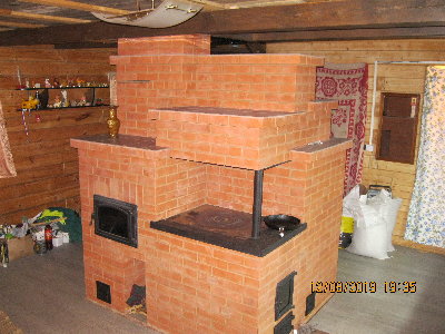

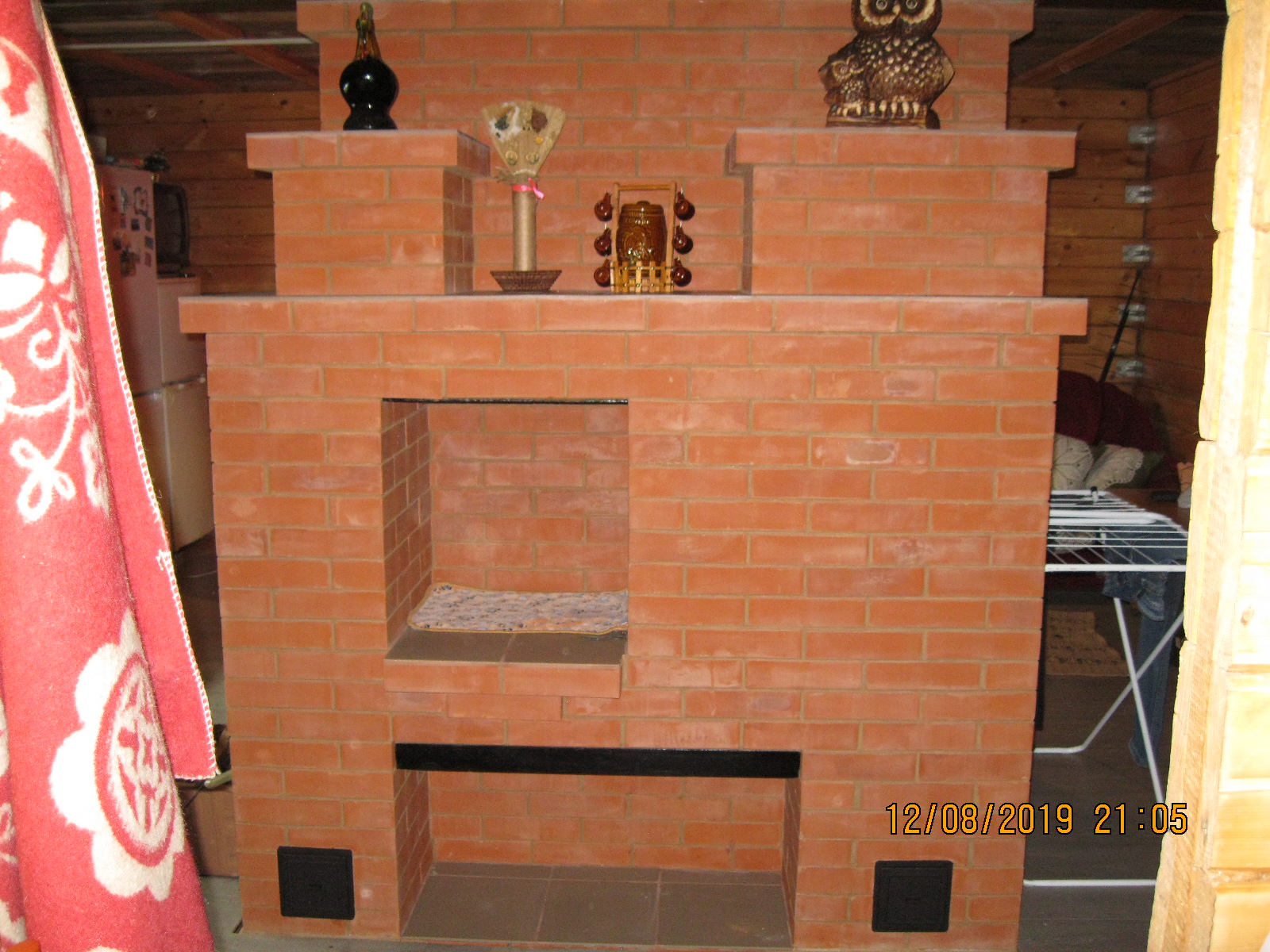

Печь вписана в существующий ПМЖ с отапливаемым вторым этажом...
 Размер файла:  532.33 КБ
 Просмотров:  588 раз(а)
Сообщения: 6020
СообщениеДобавлено: Чт 15 Август 2019, 21:40 Ответить с цитатойВернуться к началу

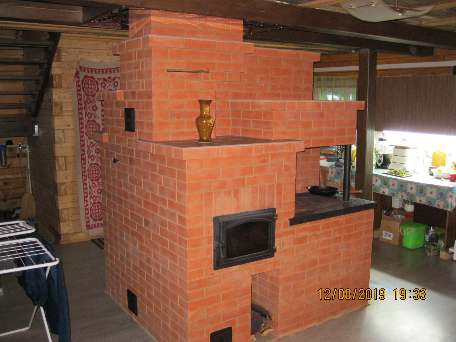

с разных сторон...

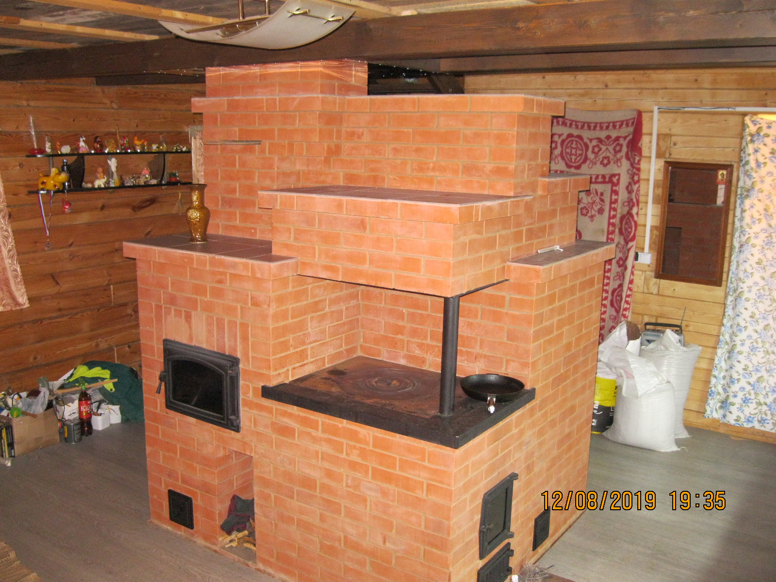

...со стороны дивана...
Стоит поблагодарить хозяев и мастеров в одном лице, за внимательное отношение к воплощению идей и чаяний!
Very Happy котя выбрала себе полку... ВСЕ! Confused

Красиво!
Значит работает.
Но почему ПТО?
Она в альбоме Госстроя?
А.А., ну почему не печь "Пупкина", там...
Smile
А можно фото камеры, и время выгорания сажи?

Привет, Юрий!
Печь Теплоёмкая Отопительная Варочная с Хлебной Камерой.
Не открывал альбомов, в т.ч. Госстроя..., я не по книгам-альбомам рисую... немного иная "система гранат" у меня...
Пускай г-н "Пупкин" получает свою порцию заслуженного уважения. Confused

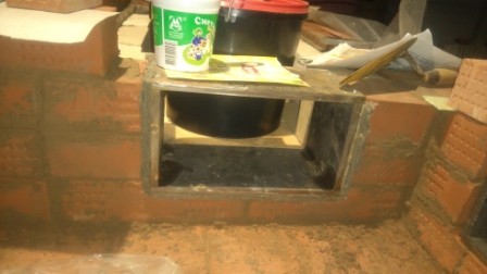

Фото ХК обычное, закопчённое всё...
После хайла из-под ВП, ДГ попадают в ХК и недогоревшая сажа всё, что может - покрывает...
"Исправляется" это - прожогом ХК закладкой щепок крупных на последней закладке поленьев в топку ВП, точнее - перед последней.
Сначала - щепки и разжижка, закрываем дверку ХК и только после этого - последняя порция поленьев.
ВАЖНО - чтобы в ХК было открытое горение!!!
Пирогазы в дымоходы отпускать НЕЛЬЗЯ!!!
М.б. ВЗРЫВ!!!
Полезно для чистого сжигания на под ХК вкладывать корзинку из перфорированного железа, как в печах для пиццы. Да и быстрее это, ХК меньше выстывает.
ХК вытапливается "по-летнему" и обычно, как РП, только всем рекомендую корзинку из перфорированного железа.

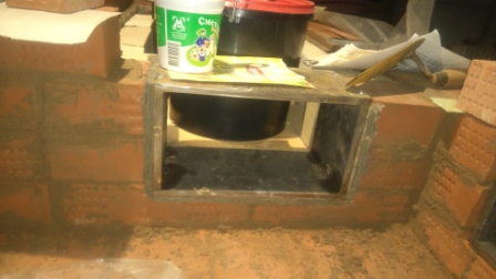

футеровка хайла из-под ВП...

Хорошо зарекомендовала себя "огрузка" ВП кирпичами керамическими полнотелыми, либо плиткой ТХ.
Уложенные в начале вытопа ВП, они существенно увеличивают теплоёмкость печи.
Кто ими пользуется, вообще - для жарки-варки просто - убирают часть кирпичей, а, потом, возвращают сразу на место.
На нагретых кирпичах томят щи-борщи...
Вода в чайнике закипает! Cool

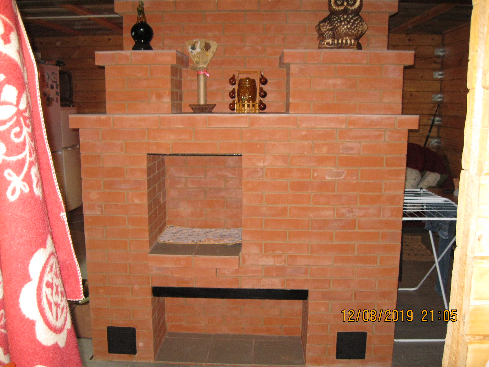

... сейчас "это" выглядит, в профиль, вот так...
