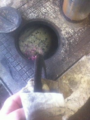

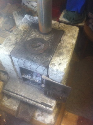

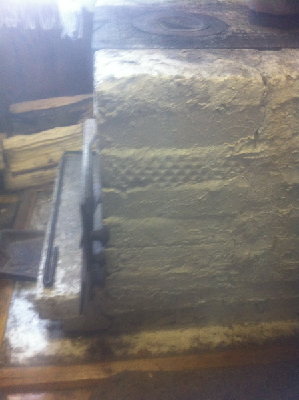

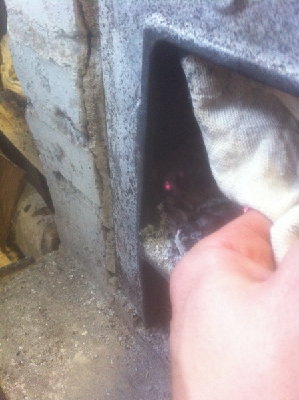

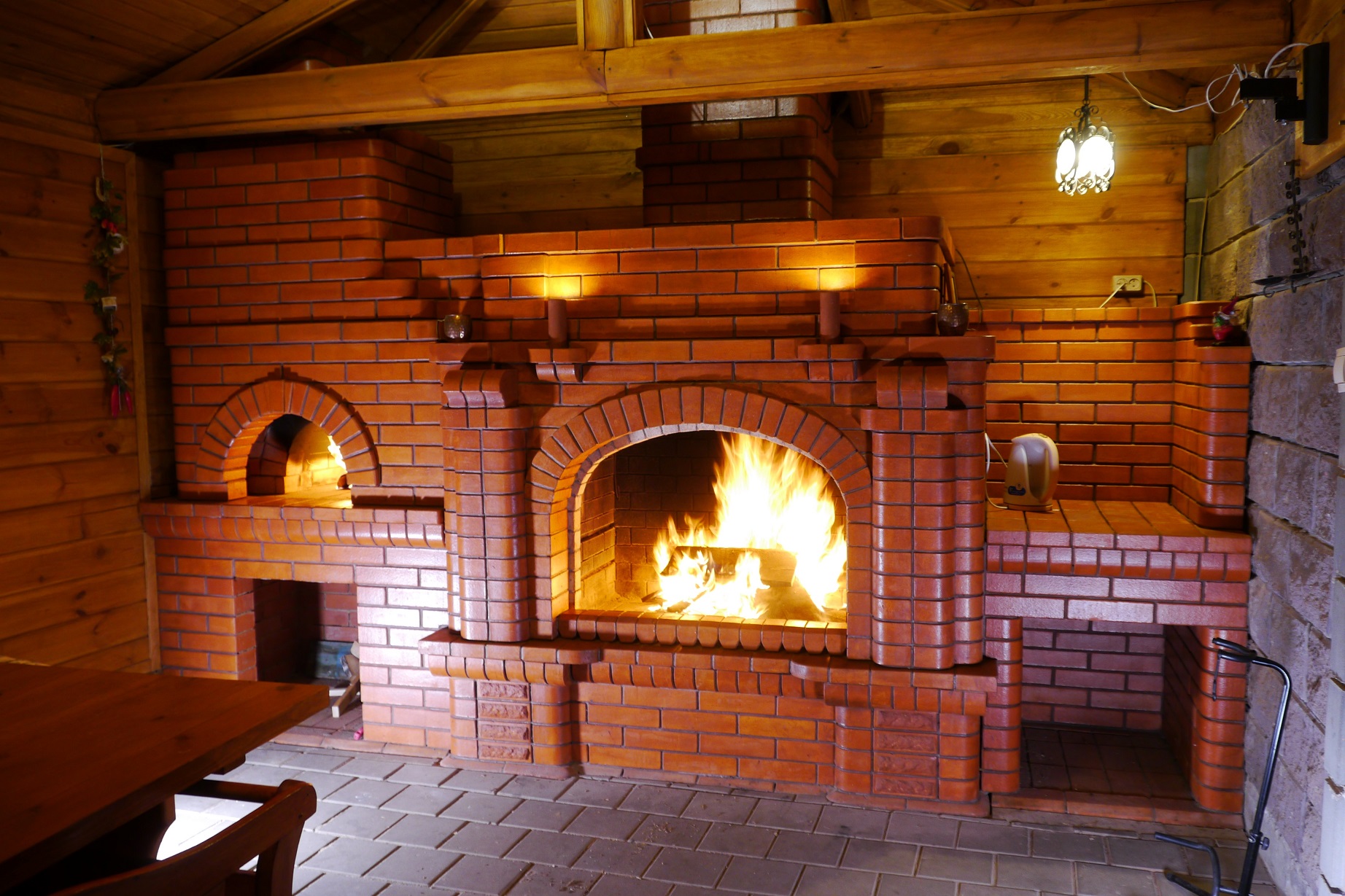

у родственников обложена чугунная печь - см фото
а разве такую обкладывают таким образом? тепло же не в дом а на улицу уходит. кирпич как изолятор. все равно что накрыть одеялом обогреватель. или я неправ?

blohi писал(а):
...разве такую обкладывают таким образом?
Обкладывают ещё и не так, но всё же лучше, что бы был вентилируемый зазор между кирпичом и чугуном, хотя бы 3-4см.

получается верно что такие печи не надо так обкладывать ибо тепло сохраняется в печи и лишь мизерная доля отходит через кирпичи в дом?
я хочу обнести металлической решеткой в 4-5 см. с минимальным контактом с чугуном и чтобы максимально обветривалось, так сказать отдавало тепло за счет вентиляции этот конструктив. верна ли мысля? Idea

именно для этого и позвали- топят днем и ночью, а по факту холодно. дом кирпичный и утепленный- остается неверно обложенная печь, где кирпич как изолятор а не теплоаккумулятор (тут он лишь 10-15% отдает). разве вы этого не видите по фоткам?

Если увеличивается теплоизоляция зоны горения -что по сути правильно, то "сэкономленные" джоули полетят в трубу. На фото это так и есть. А их надо отловить, для чего организовать дополнительную зону теплообмена, что не было реализовано. Чтобы джоули не экономить, а потом не потерять, сделать зазор как предлагалось, правда кирпич будет ловить только излучение. Но функцию ТА он выполнит. Вот только общий тепловой баланс не понятен.... Простое утепление стен даст больший результат....
