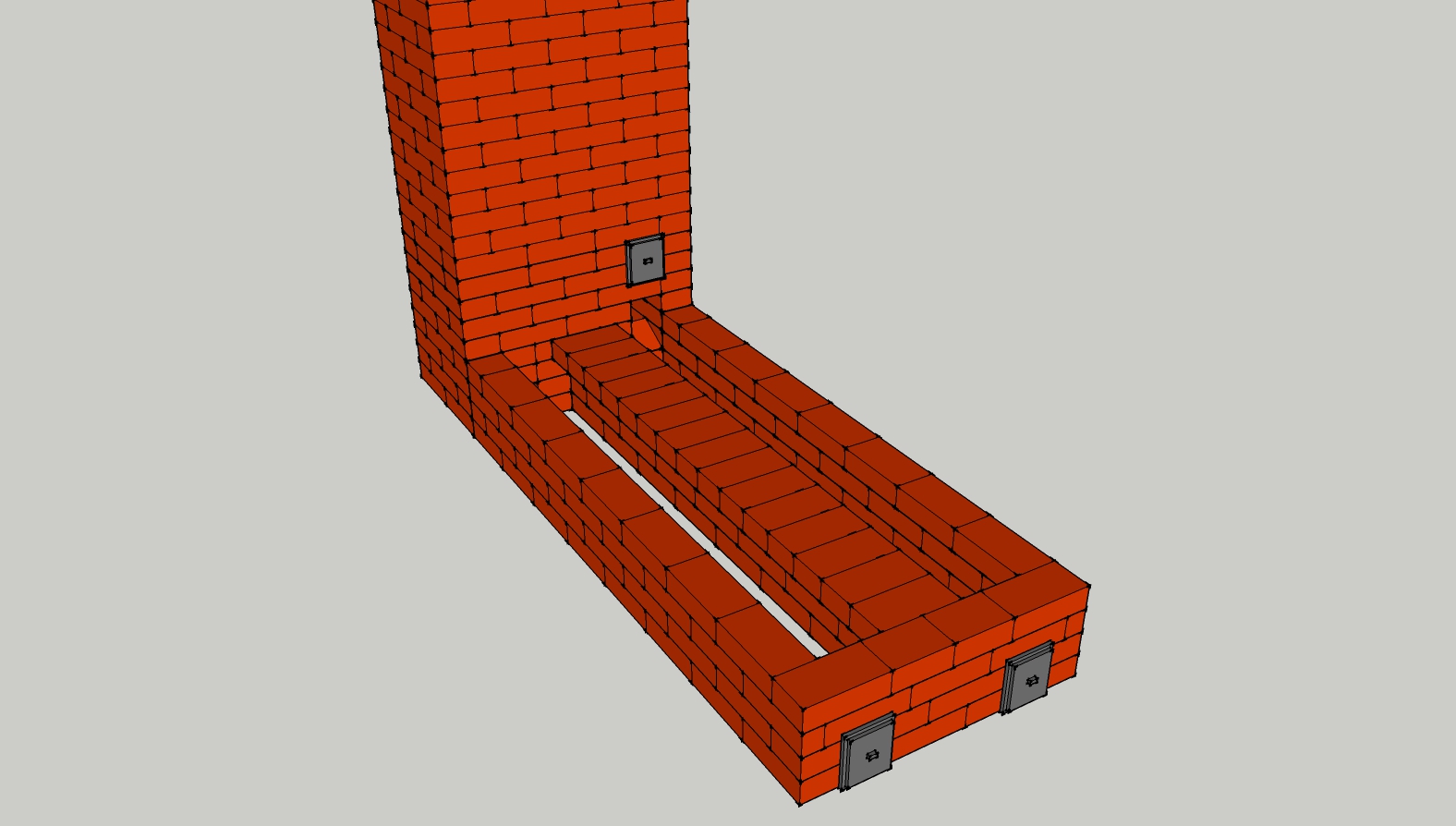

Здравствуйте. Есть печка со щитком и лежанкой 2,5х7. Собираюсь переделать лежанку в 3,5х8. Уже расширил фундамент под этот размер. Знаю, что ширина лежанки в 3 кирпича гораздо проще в исполнении, но если не обсуждать правильность моего выбора - то все ли верно в порядовке? Загляните пожалуйста в файл.
Уточню чего нет в файле: печь (топка) находится в соседнем помещении, уровень которого ниже на 30 см. Горизнтальный канал из топки в щиток проходит через смежную стену этих помещений. Нижние ряды не рисовал.

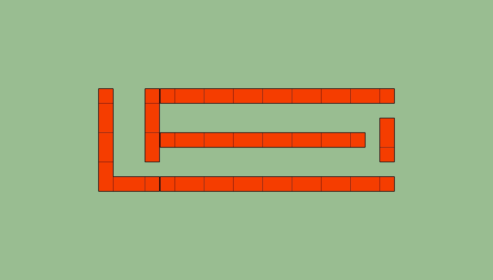

разложил по картинкам 1-5 ряд

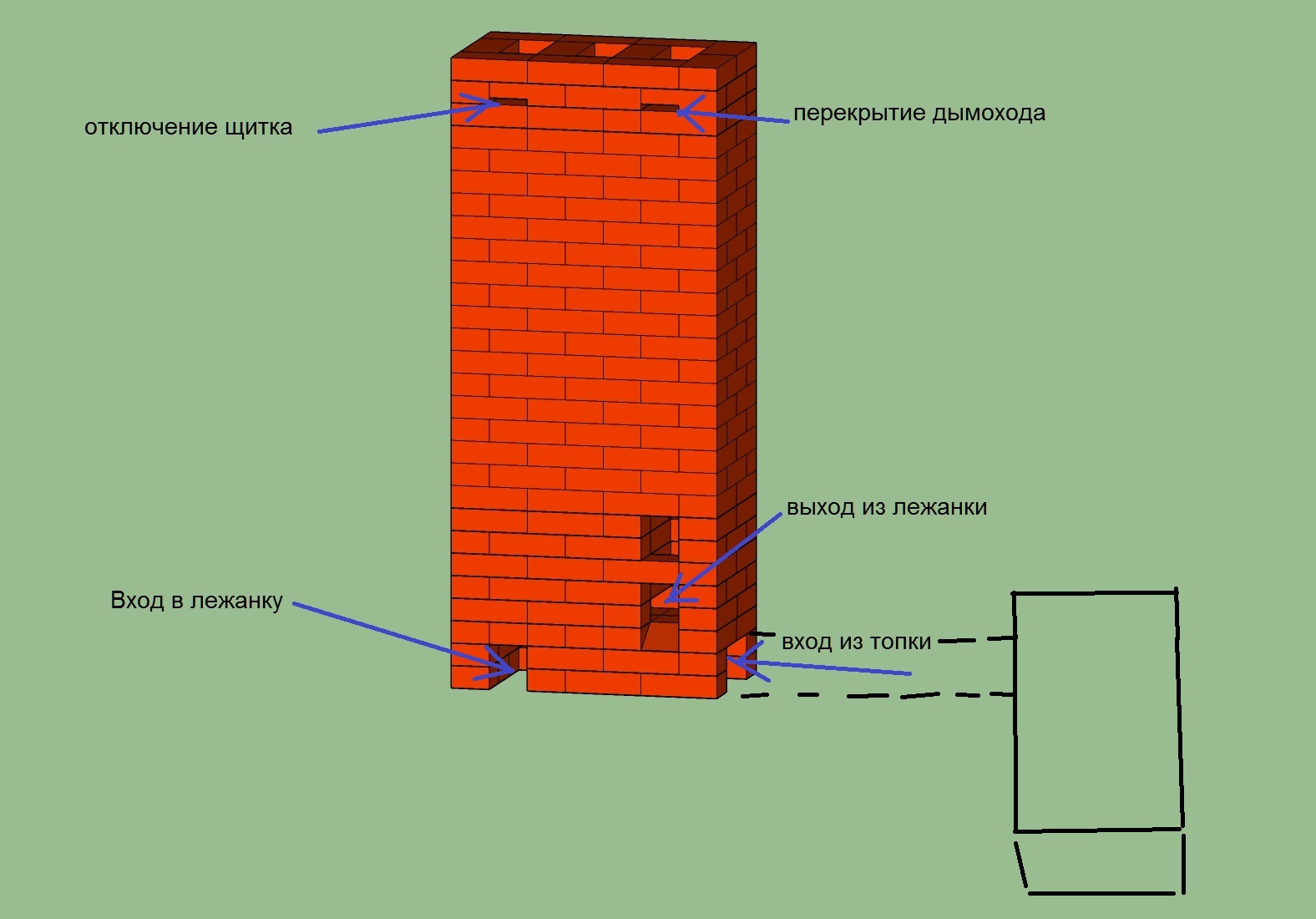

хоть топка и ниже пола,что очень хорошо для входа в лежанку, но где выход из лежанки? по-моему он должен быть на уровне входа а ведь там топка... или лежанку неимоверно поднимать? Как ни крути а вход в щиток должен быть не над топкой... а значит что, щиток на лежанку напускать? Короче зря пропустил начало печи. надо было всю выложить тут на съедение.Надеюсь топка хоть футерована?
Такая длина (более 2м) для че? у вас в семье одни сабонисы? а ведь чем длиннее ход -тем неравномернее прогрев. Ну и уширение лежанки тоже не на пользу равномерности. Лежанка тупо заберет 80% тепла обрекая щиток на недогрев. Sad

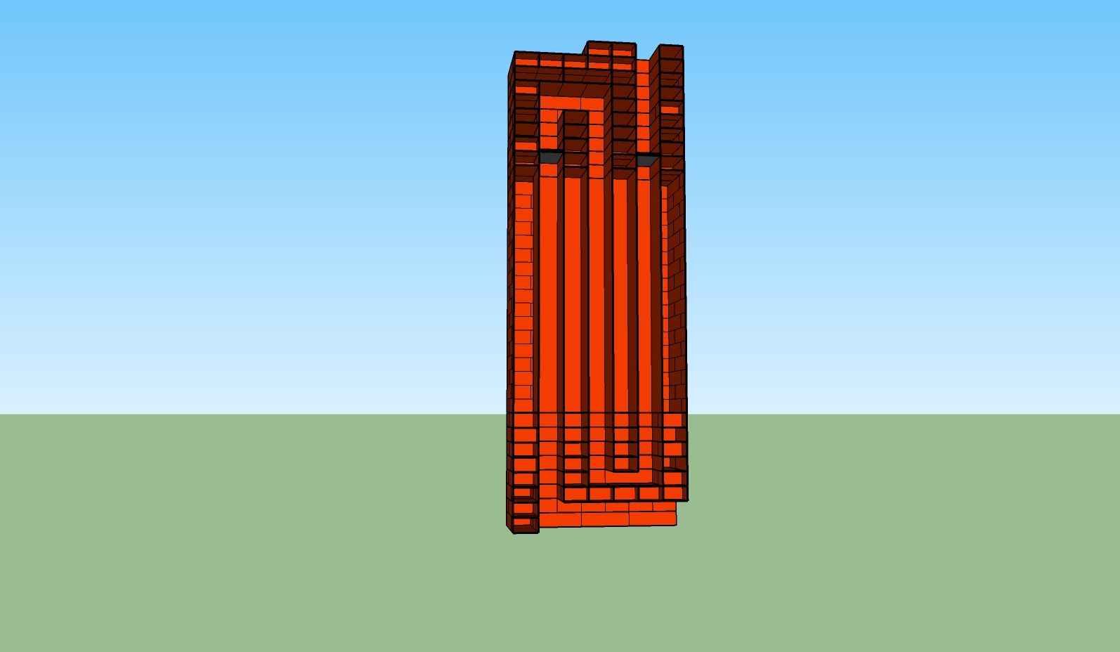

На первой картинке пояснил где находится топка по отношению к щитку, по-моему никаких противоречий в их взаимном расположении нет. Сразу из топки дым идет по низу щитка и при закрытой задвижке уходит в лежанку. На второй картинке сделал разрез? чтобы было понятнее. Лежанка сейчас 2,5х7 но греется довольно долго, т.к. имеет 3 ряда перекрытия. Общий вид на данный момент это картинка три. Длины в 7 кирпичей мне маловато, что уж поделать )) Вы действительно считаете что может быть недогрев из-за увеличения лежанки на 1 кирпич?
