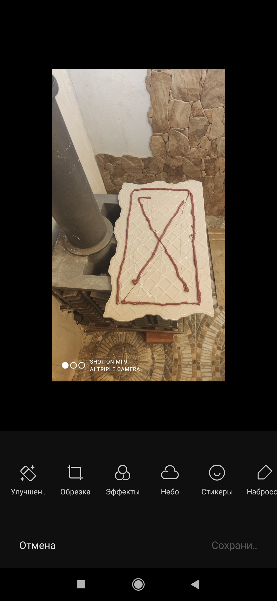

Нужно всего лишь не ленится,перед штукатуркой,за ранее в кладку вставить петельки из отожженой вязальной проволоки, по пару тройку штук на кирпич.
Вроде бы кропотливая работа,но в последствии,оказывается,гораздо легче,чем сверлить множество отверстий,без режима перфорации или швы раздвигать саморезами, так же заполучив возможность расшатать кладку.
И вишенка на торт,
Если купить сетку именно сварную,диаметром проволоки 1,5-2 мм.
То загибая петельки в разных направлениях,сетка натягивается,этим усиливая саму кладку,.
Если печь двуконтурная,с температурой стенок меньше 100 гр,можно сразу клеить плитку или змеевик,на клеи для теплых полов с долей подвижности.
Если банная,то я штукатурю ,а потом на красный автогерметик сажаю плитку.

СообщениеДобавлено: Ср 23 Сентябрь 2020, 20:57 Ответить с цитатойВернуться к началу
Я практик на чужих финансах,
мне не до экспериментов.
Это делал и описал на форуме, камИнных дел мастер Андрей Пферд
Фото прилагается,выше и это работает.
В районе присоединения банной,локально,замерял 186 градусов.
Трещин не было , плитка на месте.
Если есть возможность поэксперементировать и выложить фотки штукатурки монолитной высокотехнологичной,без плитки чтобы было видно трещины,даже микро,потому что они на уровне глаз,и заказчик предъявит за них.
