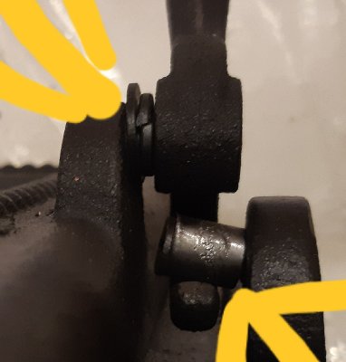

Приобрел литье Везувий (вторично). Растроен второй раз, много мест имеют следы зачистки, присадка ручек и дверей очень некачесвенная. На складе меняют, но опять на товар с изъянами. Может я излишне придирчив. Хочу узнать мнение форумчан, особенно тех, кто "рекламирует" данное литьё.

Одна дверца ХК не закрывалась - дорабатывал ручку напильником.
Топочная дверца 410х410 - за пару недель эксплуатации повело дверцу, лопнуло стекло.
Ещё была неоткрывающаяся задвижка... тоже дорабатывал.

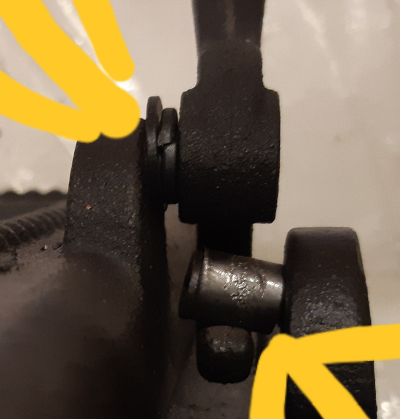

как вам такое качество нового литья, ручка не закрывается, шайбы что под руку попалось. Что скажет Александр Шалагин, чей блог я постоянно смотрю.

Всё-бы, ничего, "доработать напильником" - почти, наше всё...
Так, ведь и толщина крюка минимальная... нечего там стачивать...

У меня дверца совсем немного недозакрывалась, сточить пару миллиметров не крюке пришлось. Не как на фото выше, повезло)
Но это всё ерунда, это надо просто в магазине смотреть внимательней и менять сразу. А вот чего стекло само по себе лопнуло, там где хозяин говорит, что дверцу повело. Сам ещё не ездил смотреть.

Спасибо за ответы. Инструментом работать могу, руки растут от куда надо. На фото выше винт ручки засверлен очень высоко, поэтому нижний и тянет вверх, так что согнулся. 5мм нужно стачивать на ручке. Это уже третья замена, привозят заказ в поселок забрал не проверив. Говорят привозите поменяем, но полностью без изъянов на складе нет, то шнур залит герметиком и не эластичен, то проушины засверлены так что ручка наполовину цепляет винт и очень много шлифовки, портир внешний вид . Послал фото на "Везувий" от брака не отказываются, Посылают выбирать у дилеров на том же складе.
