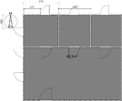

Да собственно пожеланий никаких особых нет. Просто отопительная печь без варочной панели, без духовки. Лучше подовая - я привык к ним, возможно щиток вдоль стены. Топка на дрова 40 - 50 - 60 см. На схеме стоят внутренние перегородки. Но их сейчас нет, и возможно скорее всего и не будет, чтобы не городить печь в центре помещения. Печь хочу поставить справа от входной двери. Потолок держат две матицы в направлении север юг. Они разбивают потолок на три равных прямоугольника, так что обойти их можно будет довольно таки просто.

Будем считать что помещение одно большое жилое.

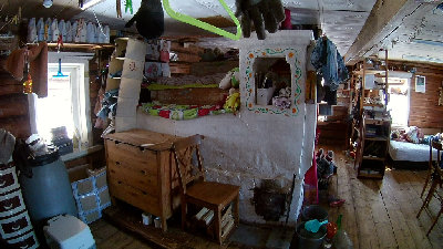

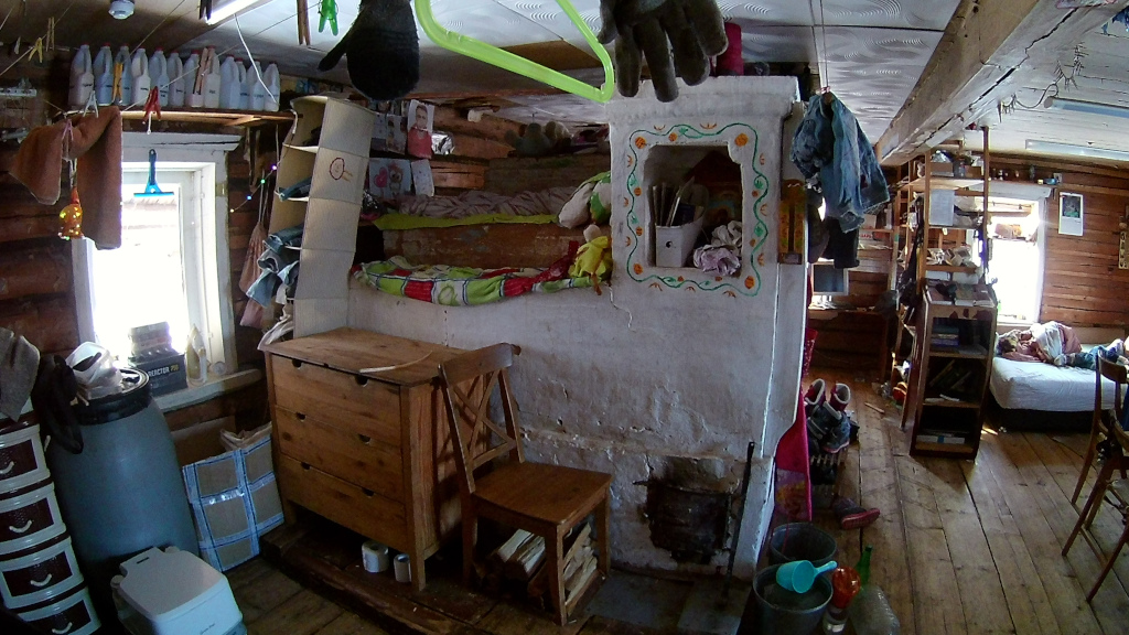

Сейчас в похожем доме щиток 200 * 200 см + топка справляюстя. Фото ниже.

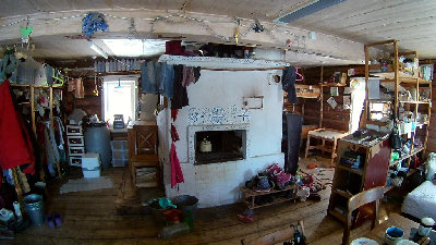

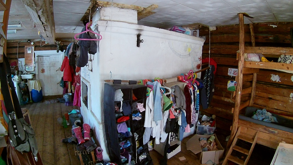

Вот к примеру с чем я живу уже как 11 лет и меня всё устраиват (без понтов - только функционал). Печка из кирпича сырца, чищу каналы в щитке и трубе и топку подмазываю. Разве что на крыше сендвич поставил.

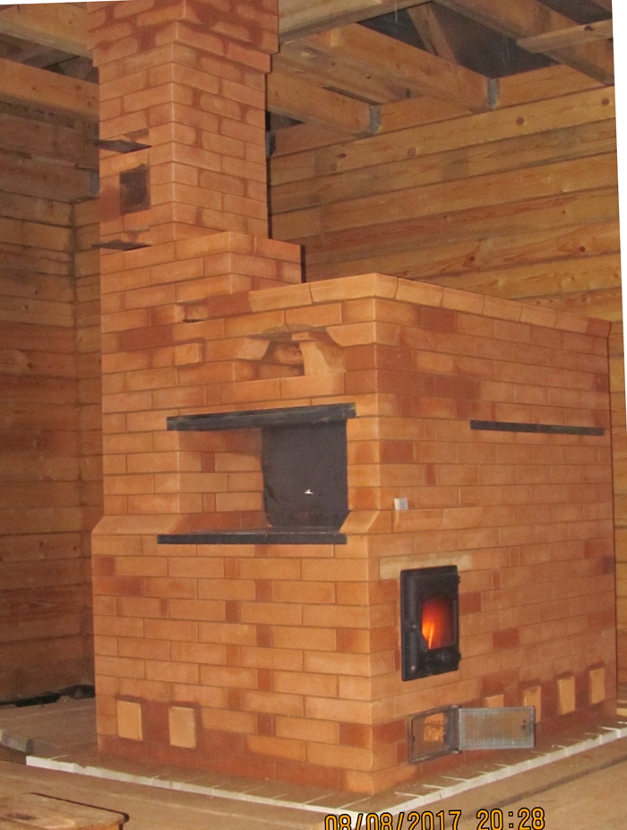

Если почти не менять привычную расстановку в доме, то можно поставить более компактную, и эффективную Теплушку...На фото зеркальное изображение того, что предлагаю. Размер печи 120 на 164 см. Высота лежанки не более 160 см.

Теплушка не менее отопительная для ПМЖ, чем варочная. И место не пропадает - лежанка фунционирует всегда...сушка одежды, кости погреть можно, и всякие шобоны туда сложить (см. фото т.с.). Тем более, что ничего не меняется, учитывая существующую печь. И чё встревать - кто тут вопросы задаёт ?
