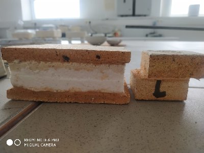

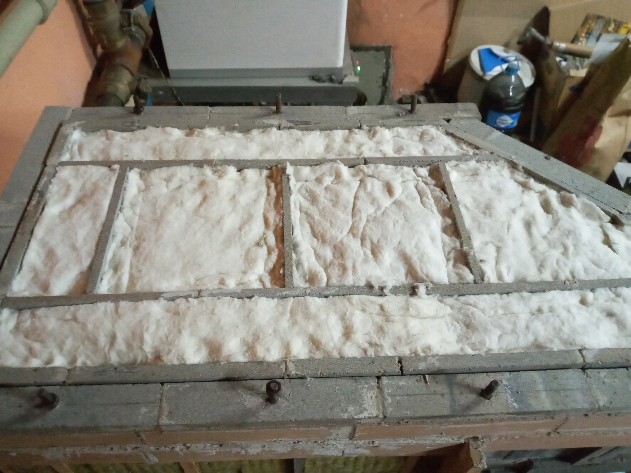

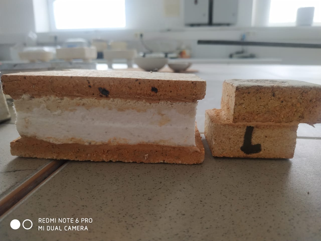

Ни чего нового не придумано. Есть печи гостроя и на эти проекты вешают футировку топливника. Внутри печи остается массив кирпича который ни когда не отдаст тепло. Он изолирован ватой, шамотом лишний он?

Tehnor писал(а):
Становится интересно! Какой вариант?
Пару тройку фото, остальное есть в специально отведенной теме. Оперативные новости в телеграмме, создана группа заинтересованных.

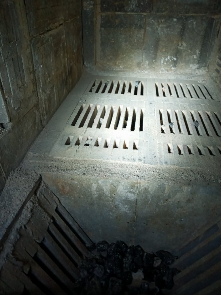

Какая печь без колосника? керамического колосника, ША-5 в прошлой жизни
 Размер файла:  122.68 КБ
 Просмотров:  154 раз(а)

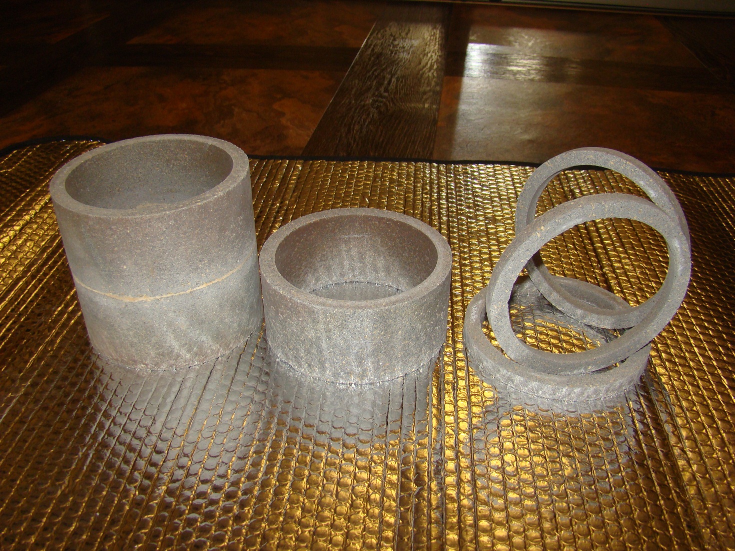

Бывший кирпич, а ныне элемент трубы. Какая стройка без труб?
 Размер файла:  778.35 КБ
 Просмотров:  151 раз(а)
