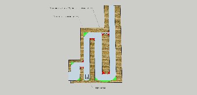

Так как же сопротивление печи снизить, теплоотбор увеличить, а тягу (расход) повысить?
На мой взгляд, чтобы снизить сопротивление надо просто снизить это самое сопротивление. Т.е. уменьшить гидравлические потери, в комплексе, только и всего.
Однако, чтобы увеличить теплоотбор кирпичной поверхностью, при имеющихся расходе и температуре, надо просто увеличить площадь поверхности, больше вроде бы никак(иначе локальный перегрев и т.д.).
Чтобы увеличить тягу, при имеющихся сопротивлении, температуре и теплоотборе, надо просто увеличить высоту трубы, больше вроде бы никак.
Таким образом, сопротивление здесь не причём, т.е. его увеличение никак не может улучшить показатели печи, а только ухудшит. Поэтому, надо скруглять, чтобы, по крайней мере, иметь запас по тяге...
Дмитрий Галанин
Сообщения: 1381
СообщениеДобавлено: Ср 12 Май 2021, 08:38 Ответить с цитатойВернуться к началу
Газы - они струями ходят. У газов есть масса. Есть масса, значит есть инерция. Считаю, что скругления имеют практический смысл только во внешних углах поворотов. Так мы убираем "застойную" зону и увеличиваем пятно контакта газа с теплообменником (стенкой) Внутренние углы струя либо пролетает мимо по инерции и их просто "не видит", либо формирует "полезные" завихрения которые, конечно же, увеличивают сопротивление тяге, но и одновременно увеличивают время нахождения газов в канале,тем самым повышая теплосъём.
Печь ведь это ОТОПИТЕЛЬ, а не "продуватель"...

Дмитрий Галанин писал(а):
... Внутренние углы струя либо пролетает мимо по инерции и их просто "не видит"
Как раз наоборот, ведь уже было сказано выше, что при завихрениях тёплая составляющая потока "всплывает" к центру вихря. А поворот в печи является частью завихрения, поэтому у внутреннего угла будет концентрироваться горячая и вязкая составляющая потока, создавая вредное сопротивление.
Сопротивление только уменьшит расход, что, в свою очередь, уменьшит скорость нагрева.
А время нахождения определённого количества газов в канале увеличится только если увеличится проходное сечение канала при том же расходе.
Т.ч. скруглять надо везде...

СообщениеДобавлено: Ср 12 Май 2021, 18:15 Ответить с цитатойВернуться к началу
... у внутреннего угла будет концентрироваться горячая и вязкая составляющая потока, создавая вредное сопротивление.
Вредное сопротивление чему?

...Сопротивление только уменьшит расход, что, в свою очередь, уменьшит скорость нагрева.
Каким образом "расход" связан со "скоростью нагрева"? И расход чего увеличивает скорость нагрева?
Чем большее количество ДГ проходит через печь за промежуток времени, тем быстрее эта печь нагреется, и наоборот.
Вы же не станете отрицать, что расход горячих газов(ДГ), при прочих равных, напрямую влияет на нагрев?
Или станете отрицать? Shocked
Дмитрий Галанин
Сообщения: 1381
СообщениеДобавлено: Ср 12 Май 2021, 20:28 Ответить с цитатойВернуться к началу
Всё почти так. Но мы же говорим про другое. Мы говорим о том, делать скругления или нет. Всё остальное в конструкции печи неизменно. Ну увеличите Вы среднюю скорость потока. Так Вы и воздуха холодного в каналы засосете. И ещё неизвестно, нагреете Вы при этом каналы, или наоборот - остудите. В какой фазе топки Вы находитесь? Нужна Вам эта скорость и расход? В начале цикла топки (розжиг холодной) мы всегда стимулируем тягу. К концу цикла мы её, как правило, "прижимаем". Ну и зачем тогда все эти танцы с бубнами, раз всё равно потом "прижмём"... Важно только, чтобы на старте "хватало"!
