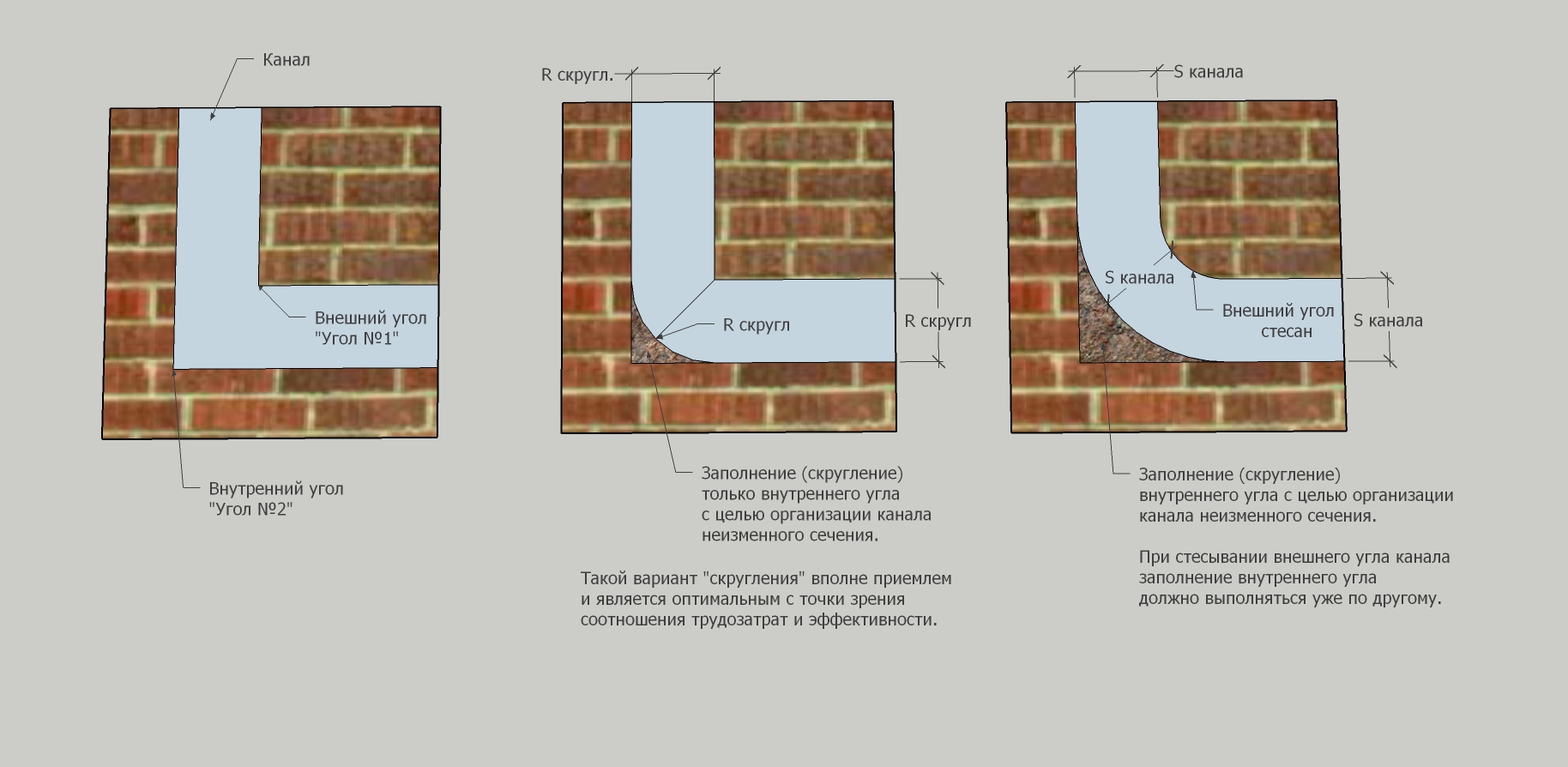

в литературе рекомендуется, по возможности всё скруглять.

Я поинтересовался, оказывается, А.Ф.Бацулин в обязательном порядке скругляет внутренние углы, наиболее легкие для фигурного стесывания (и которые "мешают" потоку плавно повернуть). А внешние не скругляет, ленится, наверно.

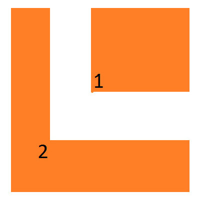

СообщениеДобавлено: Чт 3 Июнь 2021, 16:00 Ответить с цитатойВернуться к началу
...оказывается, А.Ф.Бацулин в обязательном порядке скругляет внутренние углы, наиболее легкие для фигурного стесывания (и которые "мешают" потоку плавно повернуть). А внешние не скругляет...
Какой угол предлагаете считать внутренним, а какой внешним(1 или 2)?
*Кстати, где быстрее закипит вода (над костром и на газовой плите) - в круглом котелке или "кастрюльном"?
На первый взгляд, над костром - в котелке, а на плите - в кастрюле.

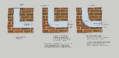

Хорошо, раз "слоны на черепахе" неубедительны, тогда попробую вот с такой позиции зайти:
Я полагаю и даже уверен в том, что в первую очередь желание скруглить каналы связано с недопониманием или неверной интерпретацией печниками закона Бернулли. Когда мы имеем дело с поворотом канала под 90 градусов мы в первую очередь меняем сечение канала в этом месте. Таким образом, заполняя внутренний угол, мы принимаем более действенные меры к тому, чтобы сохранить сечение канала на постоянном уровне. Это - польза. А стесывая внешний угол без заполнения внутреннего - мы либо вообще ничего не меняем, либо ДЕЛАЕМ ТОЛЬКО ХУЖЕ. Сделайте (мысленно) развертку угла (разогните его с сохранением сечений). Вы увидите явный карман. Именно в этом кармане и "застревает" поток, хотя никакого поворота канал теперь уже не делает. Следовательно, все "турбулентности" на которые ссылаются некоторые авторы - вторичное явление. Первопричина - изменение сечения канала. Недаром все центробежные вентиляторы делают "улиткой". Улитка - это "намотанная на вентилятор" труба ПОСТОЯННОГО сечения. И поток в ней ламинарный, несмотря на скругление траектории.
ВЫВОД: Не "тупо скруглять" нужно а обеспечивать постоянство сечения канала!

СообщениеДобавлено: Чт 3 Июнь 2021, 21:10 Ответить с цитатойВернуться к началу
А.Ф.Бацулин в обязательном порядке скругляет внутренние углы... А внешние не скругляет...
Я удивился, что Бацулин (независимо от Галанина, думаю) назвал этот угол 1 "внутренним"...

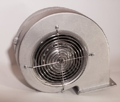

СообщениеДобавлено: Чт 3 Июнь 2021, 21:15 Ответить с цитатойВернуться к началу

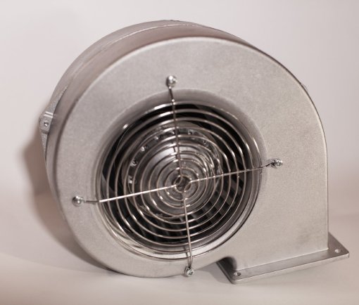

Что-то я не могу сообразить... Так зачем делают улитку расширяющейся?
СообщениеДобавлено: Чт 3 Июнь 2021, 23:33 Ответить с цитатойВернуться к началу
...Бацулин (независимо от Галанина, думаю) назвал этот угол 1 "внутренним"...
Пусть уж тогда Галанин уточнит, какой именно угол он называл здесь внешним, а какой внутренним...

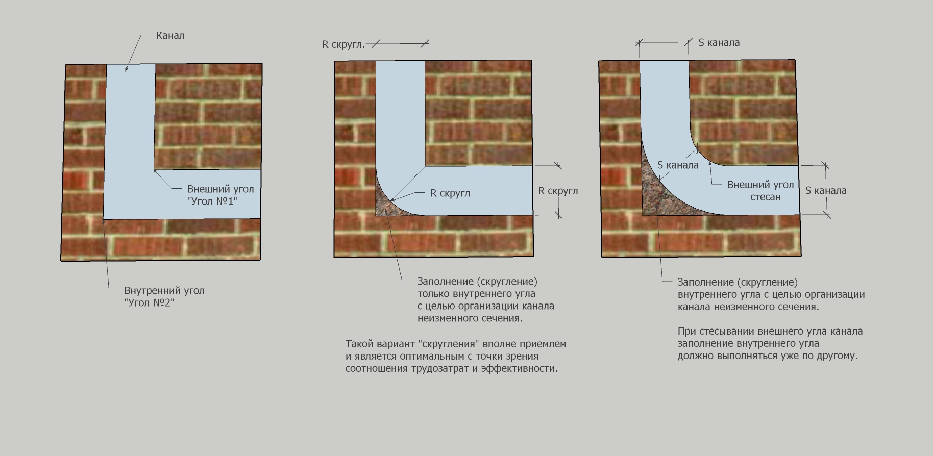

СообщениеДобавлено: Пт 4 Июнь 2021, 05:52 Ответить с цитатойВернуться к началу
Галанин уточняет сразу всем...

Дмитрий Галанин
Сообщения: 1381
СообщениеДобавлено: Пт 4 Июнь 2021, 05:56 Ответить с цитатойВернуться к началу
Юрий Михайлович! Мы здесь не о кулинарии говорим! Улитки - не наш продукт! Их делают расширяющимися просто потому, что не умеют их правильно готовить! Very Happy

СообщениеДобавлено: Пт 4 Июнь 2021, 15:23 Ответить с цитатойВернуться к началу
...оказывается, А.Ф.Бацулин в обязательном порядке скругляет внутренние углы, наиболее легкие для фигурного стесывания (и которые "мешают" потоку плавно повернуть). А внешние не скругляет, ленится, наверно ...
Очевидно, что Александр имеет немалый опыт, поэтому знает, что варианты скругления которые Галанин назвал приемлемыми (особенно тот который в середине), бесполезны и даже вредны, т.к. ухудшают прогрев углов.
При скоростях и расходах, характерных для бытовых печей, зона сновного сопротивления, располагается ближе к центру поворота. Там и скорость больше и вязкость.
А то, что предлагает Галанин, т.е. утолщение угла, только экранирует стенки от нагрева.

СообщениеДобавлено: Пт 4 Июнь 2021, 18:06 Ответить с цитатойВернуться к началу
...А то, что предлагает Галанин, т.е. утолщение угла, только экранирует стенки от нагрева.
Галанин никому ничего не предлагает! Галанин аргументирует свою позицию, ссылаясь на научно подтвержденную и признанную абсолютно всеми теорию.
Как-то странно у нас с Вами получается. Сначала все дружно рисовали завихрения, призывали сглаживать каналы, спрямлять выступающие углы...Никто о прогреве не заикался...Все заботились исключительно о тяге. Давайте в таком случае с тягой и закончим, подведем хоть какие-то итоги!
Ничего странного, разговор то про печи, а от печи требуется тепло, а тепло в печи возникает ведь не от сопротивления(как в электричестве) и не от трения дыма о стенки(как в механике).
Печь нагревается от контакта стенок с уже нагретым дымом и от излучения от этого же, нагретого дыма.
Сопротивление, это как раз про тягу. А сопротивление(газодинамическое сопротивление) , делает прогрев печи неравномерным, со всеми вытекающими. В идеале, сопротивление конвективки должно быть нулевое, при этом, площадь тепловосприятия можно сделать максимально возможную, согласно возможностям топливника.
В результате, скруглять конечно же надо, однако, толщина стенок печи должна(желательно) быть постоянна или плавно убывать, по мере продвижения дыма к выходу. Но в скруглениях внутренних углов(2), получается ненужное утолщение, при том, что скрукления в этих местах, в отличие от наружных углов(1) особо на сопротивление не влияют.

Так кто ж Вам, Батенька, мешает и наружние углы у печки "срубить"? Скруглять, так скруглять! А в пределе печка вообще круглая в плане получится...

Ну, круглая не обязательно, а вот со скруглёнными наружными углами нормально.
