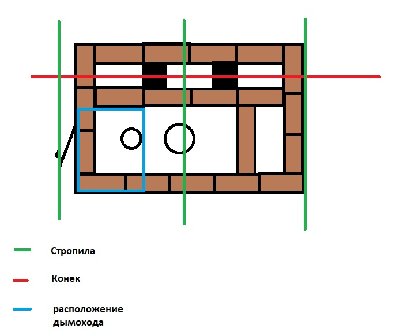

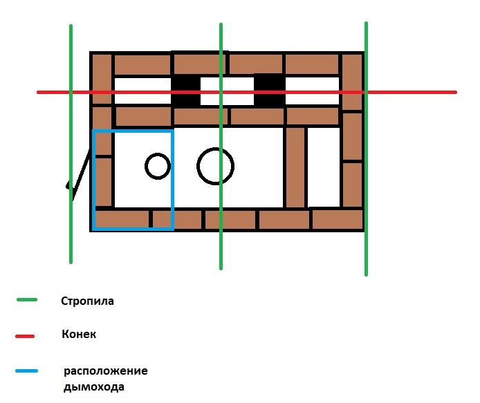

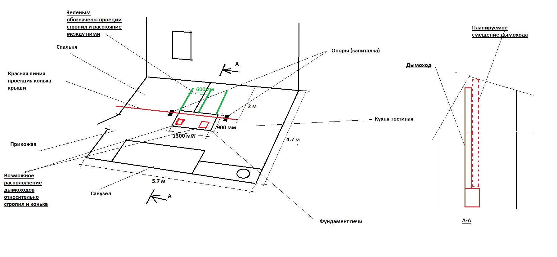

Доброго времени суток, уважаемые форумчане!
Собрался выложить самостоятельно печь, кирпичную отопительно-варочную, с вертикальными каналами. Так как я не профи, всю информацию черпал здесь на форуме, в ютубе, на других печных форумах. При начале работ оценил расположение фундамента для печи относительно крыши (конька и стропил), в следствие чего у меня возникла проблема с расположением дымовой трубы.
Прилагаю картинку где примерно показана проблема. Голубым цветом показано место где хотелось бы провести дымовую трубу, красным конек крыши, зеленым стропила.
Хотелось бы чтобы дверка топочная была в том месте как указано на картинке, но понимаю что труба должна стоять на хорошем основании из кирпичей.
Вопрос вот в чем, есть ли возможность над топочной дверцей сложить какую то опору и разместить над ней дымовую трубу?
Мои размышления привели к тому, что либо развернуть топочную камеру на 180 град. и сделать отопительный щиток г-образным, либо делать печь целиком отопительную, по всей площади фундамента.

Сообщения: 2378
СообщениеДобавлено: Вт 7 Сентябрь 2021, 09:56 Ответить с цитатойВернуться к началу
Разумно рассуждаете.
При размере 3.5-5 Г- образная уместится.
И правильно думаете, что лучше просто отопительную без плиты сделать в этот размер.
Рисуйте план домика с размерами и печь, трубу на плане.
Подумаем вместе.

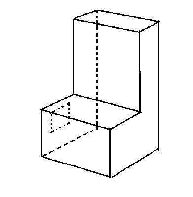

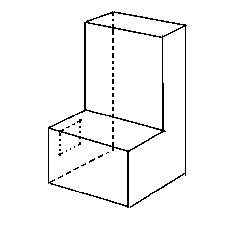

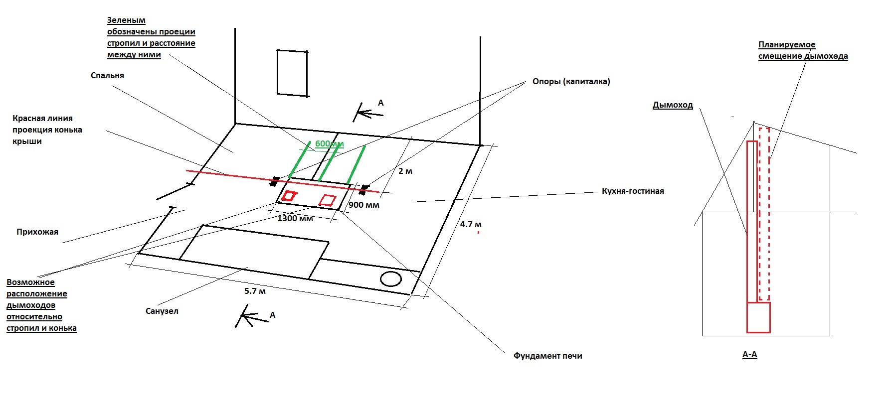

Спасибо за ответ. Нарисовал тут схемку от руки.
Дополню исходные данные:
1) Печь планировал топить углем каменным (основное наше топливо) хотя в принципе можно и дровами. У нас распространена лиственница в регионе в качестве дров.
2) удобнее конечно если дверка, как писал ранее, была бы в прихожей
3) исходя из п.1 планировал загружать уголь через кружки в плите, поэтому цельная печь (только отопительная) не совсем удобна в плане загрузки угля.
Из последних моих размышлений, это дверцу на другую сторону, со стороны кухни, сделать г-образный щиток и в нем сначала горизонтальный ход до дверцы, затем подъемный канал, затем два канала опускных с рассечкой посередине, и далее подъемный канал уже в г образной части переходящий в дымоход.
Скажите пожалуйста, можно ли колпаковые печи топить каменным углем? а то рассматривал сначала печь с колпаками.
 Размер файла:  182.56 КБ
 Просмотров:  158 раз(а)
сходные данные:
Для такого небольшого дома великовата печь.
Как утеплён домик? Если хорошо, то печи 3,5-3,5 хватит.
Посмотрите проект в теме. Он строго под дрова.
https://forum.stovemaster.ru/viewtopic.php?t=12023&highlight=
Если понравится, изменю топку топку.
Можно конечно увеличить до 4.5 - 3.5, но тогда слишком глубокая топка получиться.
Сообщения: 2378
СообщениеДобавлено: Пт 10 Сентябрь 2021, 21:50 Ответить с цитатойВернуться к началу
Есть вариант сделать печь 2,5-5 кирпичей.
За топкой опускной и подъёмный.
Сверху 2 параллельных колпака.
Труба над топочной дверкой.
Либо ещё вариант: нижняя часть 2,5-5, верх 1,5-5 (с полочками с двух сторон).
Подумайте над этим.
С проектом помогу.
