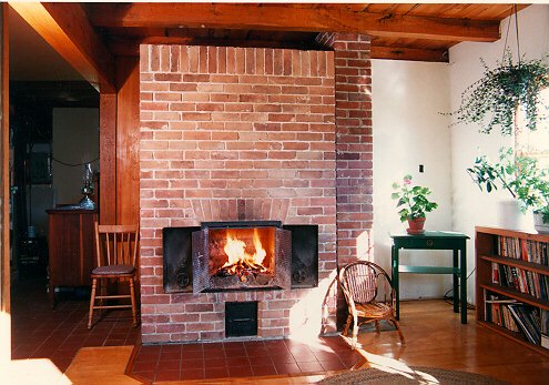

Паша писал(а):
Объясните , что такое колпаковый камин , никогда не видел , где у него колпак? Question
Колпаковый камин на приложенном рисунке.
Дым уходит в дымоход на уровне 910 мм, а не на уровне 1955 мм. Над камином виден дымоход в задней (угловой) части камина, на нём установлена прочистная дверца для чистки дымохода вверх (в трубе) и вниз (в колпаке камина).
Устье топки камина можно закрывать мелкой сеткой (экран от искр) или сплошной металлической заслонкой (как в русских печах). Экран или заслонка вешаются на крючок, закреплённый в кладке над аркой устья топки.

Паша
Сообщения: 369
СообщениеДобавлено: Чт 17 Июль 2008, 20:36 Ответить с цитатойВернуться к началу
[quote="IgorUA"]
Можете показать разрез сбоку этого камина ? Если это не секрет.

Паша
Разрез нужно рисовать. Могу расcказать на словах: представьте себе деревянный ящик, в один из угол которого вставлена металлическая труба. Теперь от ящика по диагонали отрезаем половину — получили угловой камин, но с трубой внутри топки. Эта труба внутри камина находится на 2-3 ряда кладки выше, чем газовый порог (подвёртка) устья топки, то есть выше, чем арка в устье топки. Над корпусом камина труба (кладка из кирпича) перекрывается горизонтальной задвижкой для плавной регулировки выхода дыма и для отключения дымохода от камина после окончания топки. Дымоход на камине может быть насадным или расположенным внутри стенки дома или приставной, но тогда дым в него подаётся гофрированной трубой из нержавейки (не из алюминия!), что позволяет компенсировать разные температурные расширения кладки камина и стены дома с дымоходом внутри или коренного дымохода. Нижнее окно дымохода может находиться слева или справа от камина у его угловой части или в самом углу, но выше прочистной дверцы. Это нужно для того, чтобы сажа при прочистке дымохода падала не ниже уровня задвижки и чтобы её можно было через прочистную дверцу убрать. Над задвижкой находится чугунная прочистная дверца, через которую можно опустить ёрш в трубу, идущую внутрь камина, а также собрать сажу, упавшую на задвижку из дымохода. Труба внутри топки камина прямая, её сечение в 1/2 кирпича (маленький камин) или в 1 кирпич (камин среднего и большого размера) или даже в 2 кирпича (очень большой камин). Трубу внутри камина можно чистить и снизу, для чего нужно залезть в топку через окно камина и рукой или щёткой прочистить сажу в канале дымохода. Конструкция очень простая и очевидная.
Так как кирпичный дымоход находится у задней части камина (в угловой части) и он открывается выше арки окна топки, то снаружи его не видно, хотя он будет виден, если заглядывать как бы снизу в топку камина.
Внутри камин футеруется огнеупорным кирпичом, канал дымохода является единым целым с футеровкой камина. Кладка может быть сделана в 1/4 (хуже) или в 1/2 (лучше) шамотного кирпича. Затем идёт термозазор в 10 мм, который закладывается базальтовым картоном, а снаружи находится корпус камина из красного керамического кирпича пластического формования (лучше полнотелого), хотя можно применить облицовочный красный керамический кирпич пластического формования, в котором отверстия заполняются на всю глубину кладочным раствором или щели (круглые или фигурные отверстия) засыпаются мелким или очень мелким просеянным песком (карьерным с небольшой примесью глины или речным с берегов рек, который нанесёт ветром в барханы). Дым с наружным кирпичом не контактирует, так как внутри топки свод выложен из шамотного кирпича. Теплоёмкость такого камина получается очень хорошей, так как она соответствует толщине кладке в 1 кирпич.
Тяга в камине запускается просто: открываем задвижку (прочистная дверца над задвижкой закрыта), подносим горящий факел (скрученная газета) к устью дымохода внутри камина (просовываем руку через окно топки камина), а после того, как тяга пошла, этим же факелом поджигаем поленья, уже положенные на поде топки. Можно закрыть каминные дверцы (если они установлены) и с помощью жалюзи на дверцах отрегулировать приток воздуха так, чтобы горение было не очень интенсивным. В этом случае кирпич прогревается более равномерно и не так быстро, то есть нет в начальный момент горения дров термического удара по кирпичу от сильного огня. Дополнительные поддувальные отверстия на уровне пода камина перекрываются дверцами (зольные дверцы), в которых есть поддувальные регулируемые жалюзи. Когда камин достаточно прогреется, можно открыть поддувальные дверцы, чтобы языки пламени стали больше, хотя можно и дальше топить камин при умеренном горении с прикрытыми поддувальными дверцами, но уже с приоткрытыми поддувальными жалюзями в них.
После протопки камина полностью закрываем задвижку, чтобы тепло из камина не уносилось в дымоход. Для проветривания помещения и для защиты от возможного угара (если в топке остались тлеющие угольки в пепле) можно чуть-чуть приоткрыть прочистную дверцу, расположенную над задвижкой дымохода. Так как тяга в дымоходе будет большая, нужно подложить какую-то распорку (камешек) в зазор прочистной дверцы, чтобы дверцу тягой не захлопнуло.
С уважением, Игорь Сергеевич
Из Украины
