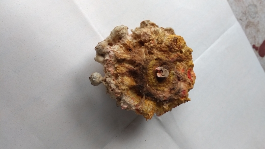

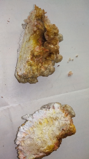

1100 никак не набрать. Копать придется по ГОСТам, может есть зацепка по легким бетонам в части изделий, а не материалов.
*Мне кажется, и негритянка из газобетона у Вас все же лопнет...
А как же скриншот со стеклом на газобетоне? Там никак не меньше 1500-1600*С по времени кусок газобетона находился на раскаленных углях порядка 4-х недель...
Дегидратация прошила полностью, но... Это по прежнему кусок, а не труха и не куча обломков... В исследованиях шведов с финнами говорится что прочность снижается на 86% и далее процесс стабилизируется... т.е. до остекленения так 14% остаточной прочности и остается... https://disk.yandex.ru/i/9PK0gKPhCBRnQw
Остается неясным глубина слоя дегидратации для стенки толщиной 85мм...
В видео кусок толщиной порядка 35мм (тонкий - вот его и прошило насквозь)...

*Более двадцати лет назад сделал я в бане поддон из оцинковки 1х2м.
ЗИБИ намекнул, что "от мыла" сгниет. Да я и сам понимал. Поглядывал.
Ну и что? Действительно сгнил. Причем совсем в неожиданном месте.
*Вот останки деревянного каркаса. Четко видна бактериальная гниль "губчатая" там, где было много воды.
А по краям другая гниль. От грибов, которые "в воде и в суши не растут". На ножке. Плотные, "резиновые".
Но это я так. Поплакался. Расстроился немного... :D
