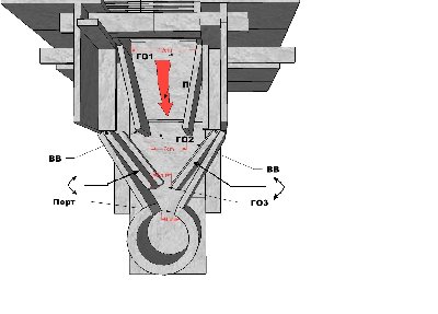

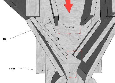

Мне кажется, дело в том, что Аларин изобразил зауженный порт вроде турникета в метро (с одним контролёром рядом))), тогда как на самом деле это... выплесни ведро и посчитай капли в полёте?)

Для такого случая система несколько другая. С добавлением Вада (не про ведро...) С площади двигаются в черном, с небольшим количеством белых. Перед турникетом загоняются в красном. Турникет естественно такой, что красные хорошо смешиваются в толпе. После турникета выход опять на площадь (со снайперами, отстреливающими всех в черном - катализатор) Smile Вот теперь более менее похоже ....

[Перед турникетом загоняются в красном. Турникет естественно такой, что красные хорошо смешиваются в толпе.
Волшебный турникет, значит, хорошо смешивает...) там что, гомогенная смесь приготовляется?)))
Расчёт на то, что воздух в железной кочерге) нагреется до температуры горючих газов?
Ну допустим, и я даже готов сейчас не придираться к аэродинамике смесителя), но что же происходит дальше?
Где стартует горение и в каком объёме оно заканчивается?

А чего так. Я выкладывал 2 конструкции смесителя. Как раз чтобы по-придирались. Про железную кочергу и температуру горючих газов ничего не понял. Что за кочерга и что за температура и каких газов....

2) Где оно начинается и где заканчивается?
А вы горелку анализу подвергните. В ней ответ на ваши вопросы.
 Размер файла:  151.06 КБ
 Просмотров:  58 раз(а)
Vad
Сообщения: 2887
СообщениеДобавлено: Вс 3 Июль 2022, 22:03 Ответить с цитатойВернуться к началу
Для анализа должны быть хотя бы самые основные исходные данные, а у меня их нет. Surprised

alarin писал(а):
Vad писал(а):
Я вроде не сложные вопросы задал, но могу и повторить другими словами....
1) У Вас горение диффузионное или кинетическое?
Мне эта "горелка" уже по ночам снится. Просыпаюсь с ужасом... Very Happy
