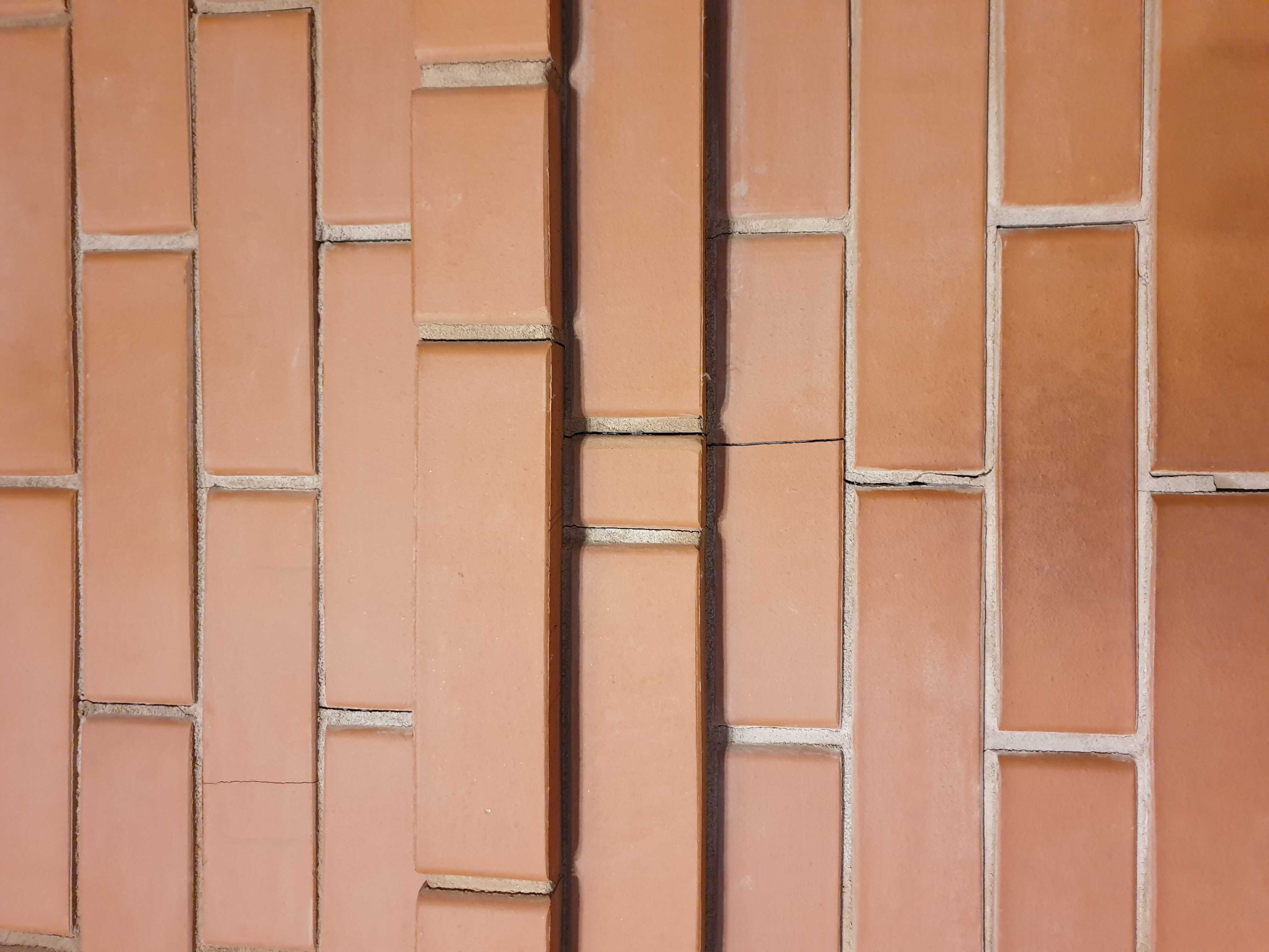

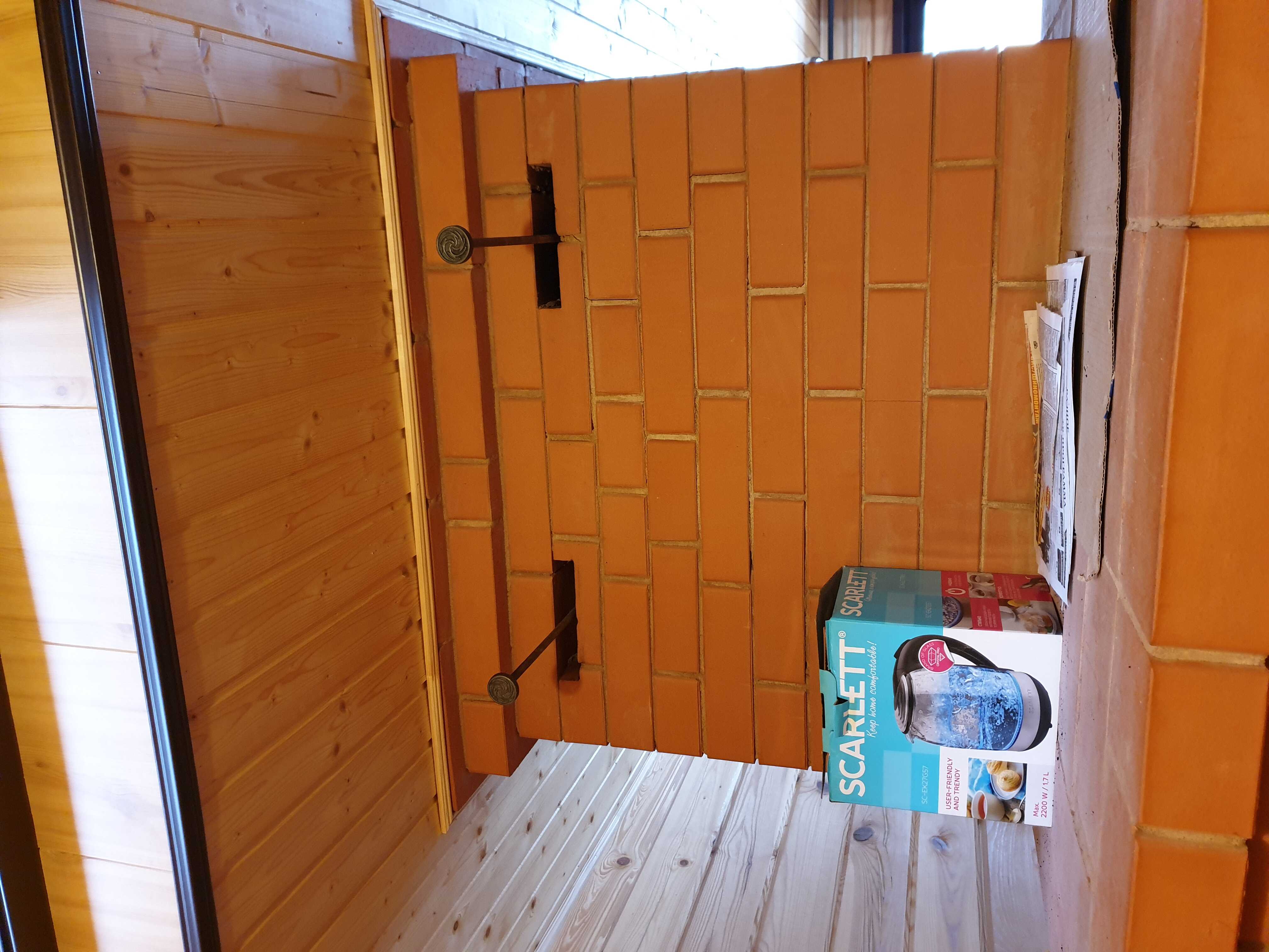

Добрый день.
Есть отопительная печь, нужно заменить треснувшие кирпичи и переделать треснувшие швы (кирпичей примерно 8-10 шт)
Фото порядовки печи есть, вышлю при необходимости.
Печник, который ее клал, живет в другой области, ради мелкой работы ехать не хочет.
Печь клали в 2016 г.
Московская обл, Солнечногорский р-н.
(форум почему-то фотки набок завалил, а повернуть нельзя)

А печник объяснил почему это произошло?
Есть немного фоток при строительстве (в районе перекрытия топочной дверки)?

Ну , тут , похоже , печь нефутерована или футерована условно-частично.
По - хорошему. Нужно вскрывать переднюю стенку
И приводить в порядок внутренности и заменой десятка кирпичей Вы , скорее всего , не отделаетесь .

Фотографий порядовки много, чтоб не флудить тут, выложил на янд-диск: https://disk.yandex.ru/d/TC8H8z1B-JUtwQ
Печник говорит, треснули от перетопа (перетоп действительно был, оставил брата одного и тот много накидал).
Еще как вариант - печник сделал временную обвязку, и позже, когда делали внутреннюю отделку, эту обвязку переделывать не стали и прибили пол и потолок прямо к ней, из-за чего потом каркасный второй этаж повис на печи. Позже спустя 2-3 года это заметили и переделали.

Ясно. Как раз по передней стенке канал и нефутерован. Вот оно и потрещало . Лечится разборкой стенки и футеровкой больной части .
Частично и вина есть печника. ЗЛХ сделана прямо на внешнюю облицовку. Ваш брат топил с открытой задвижкой.
Снять 12 кирпичей. Зафутеровать лещадкой. Подрезать облицовочный кирпич. Остальное зачеканить. И живите с ней, но ЗЛХ только при растопке на 3 мин, если на холодный старт.

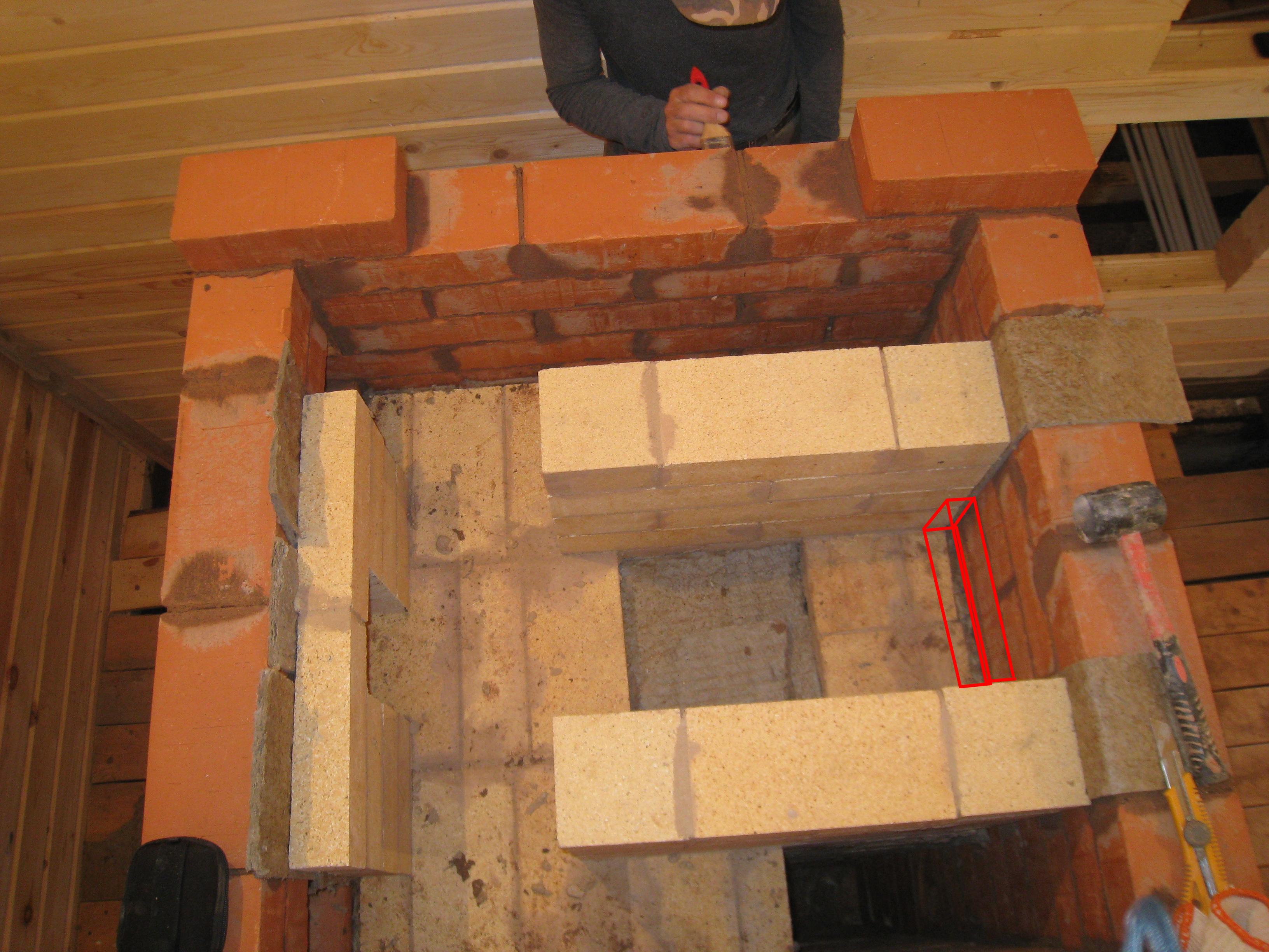

Посмотрел внимательно порядовку - да, не футерован, и получается место как раз есть под шамотный кирпич. Его лучше на ребро, да?
Задвижка эта не совсем ЗЛХ: тут печь со щитком на втором этаже, это задвижка прямого хода в щиток (если задвижками повыше пустить дым напрямую, а не по щитку, то будет летний ход).
По задумке и по словам печника надо топить так: саму печь (с закрытой центральной задвижкой), потом до или после щиток (центральная задвижка открыта, дым пускаем по щитку).
На практике оказалось удобней так: делаем задвижки как будто топим щиток (центральная открыта, дым по щитку), и прикрываем наполовину поддувало - горит на медленном огне и греется вся печь равномерно. Если топить именно печь с закрытой центральной задвижкой, то горячие только боковые стенки (и задняя от топки), всё остальное слегка теплое - то есть зимой не вариант, мало греющей поверхности.
То есть фраза выше "но ЗЛХ только при растопке на 3 мин" не вариант, этот канал нужен. Если отделать изнутри шамотным кирпичом, то норм же будет?

Кирпич 65. Если его пополам обрезать, то можно вставку с МКРП сделать на место обреза. У него теплопроводнось значительно поменьше будет. Перестанет эта зона перегреваться. Либо вклеить половинки УШЛ (ШТ) -0.4 (0,6) Он соответствует ША-5 по геометрии. Только поверхность УШЛ надо будет зашпаклевать.

Я представлял себе внизу, пока место позволяет, шамотные кирпичи на ребро. А повыше, где сужение идет, уже обрезать облицовочный. В общем идея понятна. Нужно делать. Кирпичи и те и те есть - остались тогда лишние.
