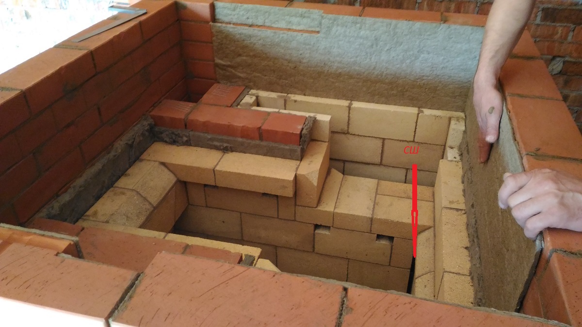

скажите насколько актуально ставить сухой шов, может он и вовсе не нужен?

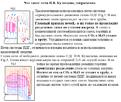

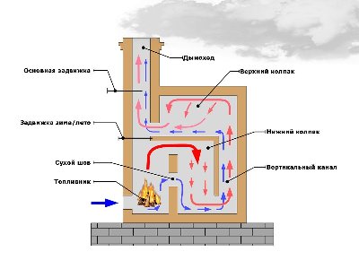

Александр, скорее всего, когда жили с печью, дрова не сами заготавливали)))..или вообще с печью не жили, рассуждаете, как теоретикConfused Наличие сухова шва важно не только в процессе горения, но и когда дрова в топку подкидываешь, и после протопки, когда уже задвижки закрыты...казалось бы задвижки плотно закрыты, но нет все равно тепло из печи высасывает. Вот поэтому уже более 10 лет во все кирпичные трубы вставляю гильзы, т.к. кирпичная труба ( своей большой массой) аккумулирует тепло, и пока не остынет, высасывает горячие газы из печи т.е. работает как насос.
На печном семинаре ( вроде в Полушкино, Колчин, хозяин этого форума, не даст соврать) специально, ради эксперимента, забыли закрыть задвижку на трубе на 12 часов...так вот печь Кузнецова ( с наличием не нужного СШ))) практически не остыла ( работает газовая вьюшка однако))....попробуйте забыть закрыть задвижку в канальной печи ( противоточке), даже на полчаса Surprised печь мгновенно выдувает...и печь, что топил, что не топил Sad
Работа печи с наличием сухого шва
 Размер файла:  133.96 КБ
 Просмотров:  128 раз(а)
Скрин из первоисточника
 Размер файла:  235.47 КБ
 Просмотров:  120 раз(а)

как грамотно расчитать параметры СШ
Сообщения: 1346
СообщениеДобавлено: Чт 16 Март 2023, 08:22 Ответить с цитатойВернуться к началу
Ришат писал(а):
как грамотно рассчитать параметры СШ
НеграмотноSurprised ....вывел методом тыкаSmileДля отопительных СШ, должен быть около 1/10 к сечению трубы, если есть хлебная камера, 1/12...15.

Александр Шалагин писал(а):
Александр, скорее всего, когда жили с печью, дрова не сами заготавливали)))..или вообще с печью не жили, рассуждаете, как теоретикConfused ...
Извините за прямоту... но Вы рассуждаете как технически безграмотный печной коммерсант , который бездумно продвигает "печи Кузнецова".
1. Основным теплоносителем в дымовых газах выступает балластный (с точки зрения горения) азот , которого почти 80% в ДГ. Согласно Вашей с Кузнецовым теории балласт не участвует в "охлаждении колпака". Т.е как бы основной теплоноситель не нужен и утекает через "сухой шов" прямо в трубу. С чем я вас и поздравляю.
2. Разделение дымовых газов по составу при процессах горения и еще под действием тяги трубы ... это невозможно в принципе. Поэтому утверждения , что вода и углекислый газ пошли в одну сторону, а угарный и азот в другую.... это бред.
3. Кажется на Вашем сайте размещен ролик , где экологичность печей Кузнецова иллюстрируется утверждением о отсутствием выбросов CO2 в ДГ. Как Вы себе представляете процесс сгорания без образования CO2 ?
4. Все рассуждения "системы Кузнецова" построены на принципе естественной конвекции, которую он вольно называет принципом "вольного движения газов" . Видимо отсылка к трудам Ломоносова должна была придать наукообразности его "теории" . Печи в основной стадии горения работают под действием тяги трубы с принудительной конвекцией. Т.е большая часть рассуждений не имеет отношения к основному режиму работы печи.
5. Газовая вьюшка действительно работает перепуская часть холодного потока мимо колпака на этапе остывания. Но почему то кузнецовцы забывают о том что она же перепускает мимо конвективки существенную часть горячих ДГ в основном режиме работы. В канальной ковективке эта проблема решается легко . Устанавливается заслонка в байпасный канал, которая открывается на этапе остывания и перепускает весь поток из топки в трубу мимо конвективки.
6.Полное закрытие трубной заслонки противоречит правилам безопасности. Они требуют как минимум засверлить заслонку . Да и без правил ясно что если закрыть трубную герметично , то под давлением оказывается верхняя часть печи , а кладка и фурнитура заслонок не герметична. Отсюда возможность угара или запахи в помещении. Поэтому рассуждать о "забытии" закрытия трубной заслонки .. это как минимум против правил. Призывая не забывать герметично закрывать трубную задвижку , вы подвергаете угрозе жизни людей. Если у Вас печь выдувает тепло при открытой трубной, это означает только два варианта
- что печка у Вас имеет множество подсосов или установлены неуплотнённые поддувальная, прочистные и топочная дверки.
- печь спроектирована без байпасного канала
труба "пятерик" - 120х250=30 000 мм2
1/10 - 3 000 мм2
высота топки 600 мм (условно)
ширина СШ - 5 мм ((
или сделать свищ 20 мм высотой 150 мм(?)
или все же байпас из первого колпака во второй?
Рассказываю по простому.
То, что Вы нарисовали в нижнем колпаке имеет место если нет тяги, например, при растопки печи. То есть горячие газы отдельно сверху, холодный воздух отдельно снизу, как-то это слегка мешается и двигается НЕПЕРЕМЕШАННЫМ образом ОТДЕЛЬНО.
Как только печь наполнится горячими ДГ ( или уже рассматривается как горячая) возникает тяга - снизу подъемного канала в 1 колпаке - будет тянуть вверх все подряд - и из Вашего СШ и главным образом из хайла, т.к. гидравлическое сопротивление СШ очень велико. Так что колпак будет прекрасно охлаждаться. Чтобы перераспределить поток на СШ - он должен быть гидравлически похож на хайло! ( а не 5-10мм).
Что касается приведенного печатного отрывка, то
ПРИНЦИПИАЛЬНО НЕВОЗМОЖНО РАЗДЕЛИТЬ ГАЗЫ ПО СТЕПЕНИ НАГРЕВА - как я уже писал где-то - Господь Богу) когда он считает среднюю кинетическую энергию молекул ( а именно она является мерой температуры) ВСЕ РАВНО что это за молекулы, какого они сорта, цвета и даже вероисповедания)))).
Поэтому,
ИЗУЧАЙТЕ МОЛЕКУЛЯРНО_КИНЕТИЧЕСКУЮ ТЕОРИЮ ( вместе с уважаемым Игорем Викторовичем)
Действительно, когда идея овладевает массами она непобедима!))))))
Печки - дело разговорное!)))

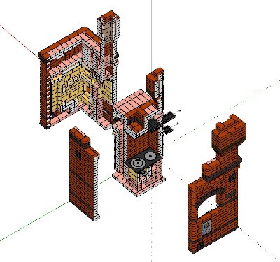

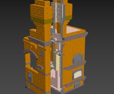

Еще один "городской печник" на мою голову Twisted Evil Владимир, спасибо конечно за прямоту, только забыли добавить....УСПЕШНЫЙ технически безграмотный печной коммерсант)) Честно, после таких не разобравшихся комментариев в мой адрес, хочется все броситьCrying or Very sad
Да,Вы не ошиблись, ролик размещен на нашем ютуб канале, за его монтаж оплатил, как в благодарность учителю. Жесткая редакция ролика самим И.В. Кузнецовым. Понятное дело ролик вызывает кучу вопросов, и конечно все проще обосрать, чем поддержать.
Владимир, если Вы технически грамотный специалист, давайте, внесите поправки...и как должна работать правильно спроектированная печь.
В будущем собираюсь печи показывать изнутри....проще понимать работу печи, как заказчику, так начинающему печнику. Выложили рабочий вариант - https://www.youtube.com/watch?v=1XwOsDdDnaI&t=48s&ab_channel=АЛЕКСАНДРШАЛАГИН
Печь Кузнецова изнутри
 Размер файла:  168.27 КБ
 Просмотров:  129 раз(а)
Печь Кузнецова в разрезе
 Размер файла:  132.98 КБ
 Просмотров:  101 раз(а)

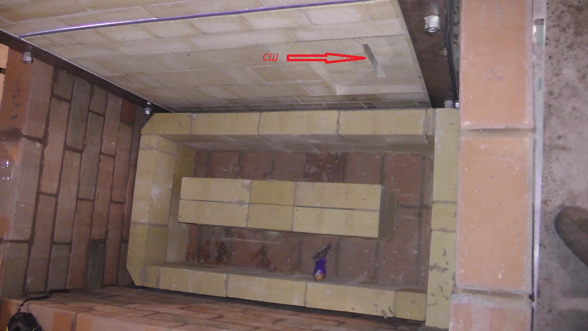

Делаю по этому варианту....из топки в нижний колпак.

Александр, покажите фото на живой печной кладке СШ, который делаете вы

Сухой шов на кладке указал стрелкой.
Банная печь РусСауна
 Размер файла:  239.28 КБ
 Просмотров:  123 раз(а)
.JPG
Банная печь "Кенчурка"
 Размер файла:  214.21 КБ
 Просмотров:  126 раз(а)
.JPG
