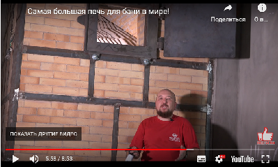

Юрий Хошев писал(а): |
Спасибо. Хороший фильм. Необычно удачный ракурс. Познавательно.
Вместо ухания, хлопок и шипение. Призону есть над чем поработать.
Если у Вас есть еще видео, то очень хотелось бы ознакомиться... |
Бани то Алексеевские -а печка Сандуновская( по технологии Сандунов). Раньше ходил тестировал разные бани в разных городах и в Москве также. Лучше парилок чем с Сандуновскими печами не видел. Сейчас постоянно езжу в соседний Екатеринбург в Сандуны Урал(Строил там печи). Это настоящие общественные бани. В Челябинске к сожалению нет подобных бань. Одни душегубки некоторые ещё и с шикарным антуражем. Был как то в одной московской бане на Лосином острове -плевался. Только время потратил зря. Печь как в Сандунах - на занимает четвёртую часть парилки. В парилке крематорий конкретный -120гр. Банные мазохисты ещё постоянно льют на чугун как в этом ролике. Печь перегрета -жёсткое ИК излучение. Ни попариться ни погреться не смог. Так и ушёл из бани "не солоно хлебавши". И парилку с кирпичной печью могут испортить "руко..опы". Там местные банные садисты -весь день там кайфуют в этой бане. Там входной билет 1000 руб 5 -7 лет назад стоил -время посещения неограничено. После посещения некоторых Челябинских бань -поднимается глазное давление -ехать потом за рулём не айс. Туман в глазах. И это без алкоголя. А что будет с горячительными напитками?. Вообще -глаза из глазниц вылезут. Людей калечат такие бани.

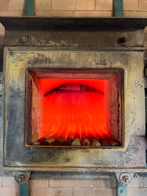

Спасибо. Интересно.
А снизу вверх на перекрытие каменки не фотографировали? |
Согласен, что вся парилка в Алексеевских почти копия 1-го разряда Сандунов. Даже с некоторыми улучшениями. По антуражу первый разряд в Сандунах уступает высшему и 2-му высшему, но парной и качеству пара он лучший.
Фото видом снизу вверх я ни в Сандунах, ни в Алексеевских не делал.
Зато такое фото делал в высшем разряде Очаковских бань в январе 2018 года. Её могу показать. Печи конечно же отличаются и по многим параметрам. В Очаковских она раньше немного перегревала помещение. Как сейчас, после ремонта, не знаю.

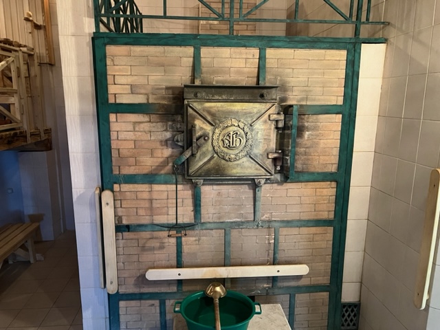

Селиван Виктор писал(а): |
печка Сандуновская |
Какая там высота перекрытия каменки над верхним срезом дверцы? |
По этим фото, зная толщину кирпича можно прикинуть.
Фото с видом снизу нашел не у себя.

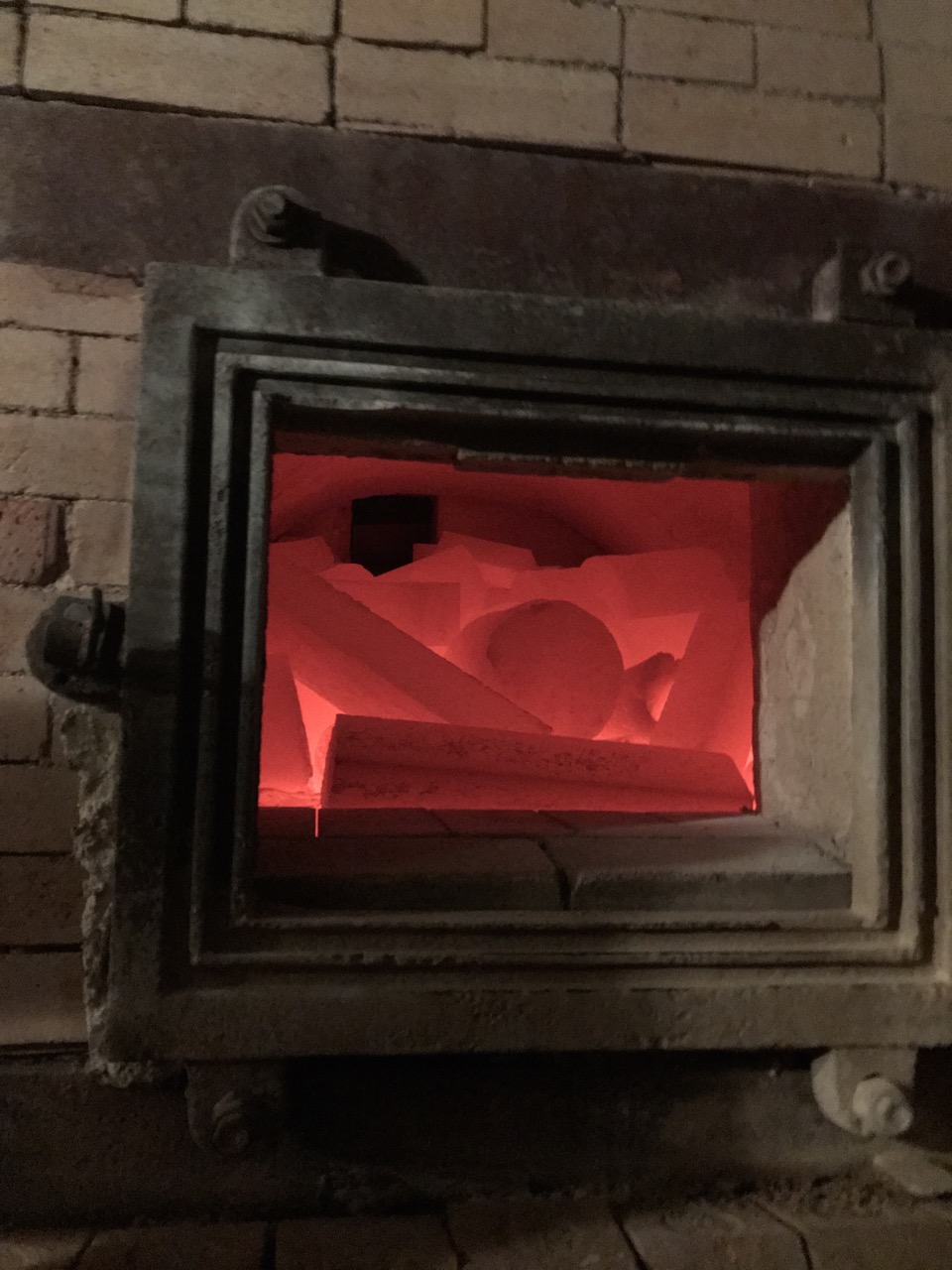

Евгений Исупов писал(а): |
Еще одна фотка |
Спасибо. Я тоже у Марата нашел фото.
Как-то мне не очень нравится. Хотелось бы подлиннее хода для нагрева пара до выхода.
И чтоб вода на лету испарялась. Обсуждали когда-то "теорию".
https://forum.stovemaster.ru/viewtopic.php?t=12366&postdays=0&postorder=asc&&start=60
И эта гора сзади... Колчин учил, что бросать за горку в ямку.
Хотя он и про хромистый чугун скажет, что сомневается в полезности...
*Одно ясно. Мелковаты у Алексеева чушки. Остывают от воды.

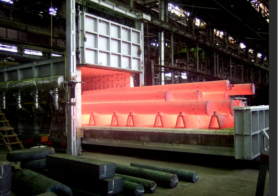

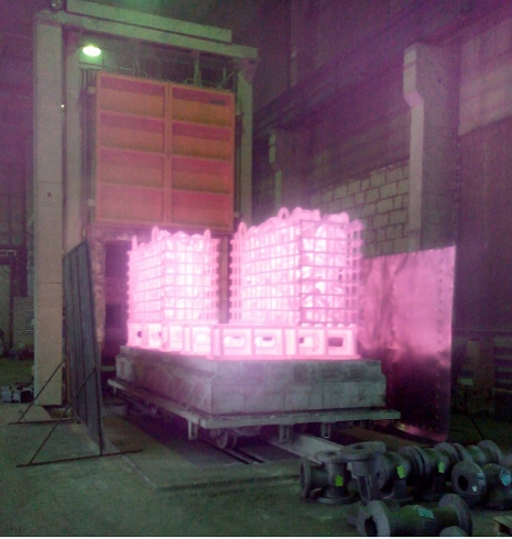

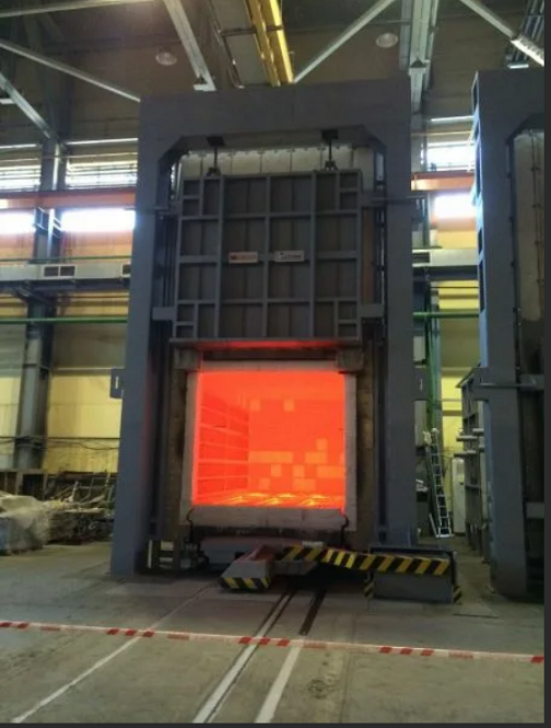

Честно говоря, вот эти тонны чугуна, висящие на решетке, сильно смущают.
Тем более с распределением на термическую и весовую нагрузку.
На дровах и угле еще можно обосновать топочно. Но на газе...
Пытался докопаться у Михаила? (светлая ему память, не помню фамилию, к сожалению).
Но он всегда так тактично ускользал... Вежливо. Но непробиваемо.
*В промышленности я такого не встречал. Не то, что анахронизм, "а на хрена"?
Обычно просто грузят на глухой под и газовой струей сверху греют.
Даже откатные поды делают. Сотни серийных конструкций.
А обжиговые печи для шамота нынче вообще обнаглели. Жестяные тоннели на профиле, изнутри волоконный муллит, наддувная газовая горелка, вагонетка... И всё. Да и температуры до 1500град это давно не огнеупор.
Ладно. Это я к слову. В конструкции никогда не лез. Но принцип "чушки над газом" кажется странным как-то.
*Одно ясно. Мелковаты у Алексеева чушки. Остывают от воды. |
кто укладывал чушки не понимает, как работает каменка и как движется воздух в ней при открытой дверце, а тем более при работе в паровом режиме
и, конечно. убивает получение пара с хромистого чугуна
именно поэтому, общественные бани с хромом для меня закрыты (!)
