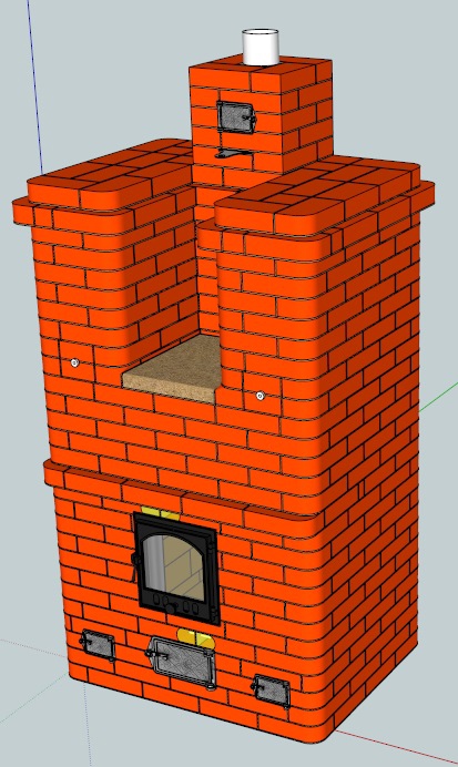

Всем привет!
Помогите выбрать печь в гостинную с высоким КПД, удобной топкой и по возможности с духовкой.
Нужна порядовка, собирать буду самостоятельно.
В несущую стену вложена гильза 120х240 0,8мм 316 нержавейка.
Параметры дома:
Стены газоблок Д500 40см толщина, потолок 2,9м, Перекрытия плиты многопустотные. Московская область.
В соседней теме видел в рекомендации двухколпаковуюя каминопеч с хлебной камерой, мне понравилось.

СообщениеДобавлено: Ср 11 Октябрь 2023, 21:03 Ответить с цитатойВернуться к началу
Нечто подобное (рис.), к.м.к.

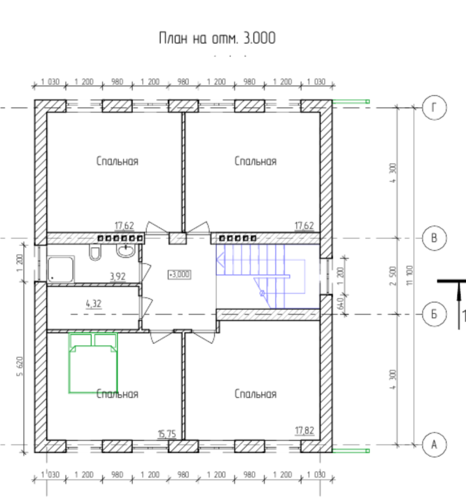

СообщениеДобавлено: Чт 12 Октябрь 2023, 11:41 Ответить с цитатойВернуться к началу
А какой из каналов предусмотрен под печку?

Наберите в яндексе "каминопечь" и посмотрите сотни картинок.
Попробуйте определиться с размером печи и внешним видом.
Печное литьё подумайте: большая дверка (500-500) или поменьше.
Дверка ХК (хлебная камера) выбирается в пару к топочной дверке.
Рекомендуемый размер печи: симметричная печь 5 (5.5) кирпичей в ширину и 3.5 в глубину. В этом размере очень большая и теплоёмкая печь получится. Можно и поменьше печь (4,5-3), печное литьё тоже поменьше.
И по кирпичу подумайте: сейчас есть большой выбор по цветам и геометрии (увидите на картинках компоновки разноцветные, скруглённые).
Подумайте... Всё зависит от Вашего понимания того, что Вы хотите в итоге "увидеть" у себя в гостиной.
Потом уже с более конкретными вопросами обращайтесь.

Андрей_Алексеевич, ориентировочно если средние 2 объединить, вот там канал под печь.

КПТОсХК 7,5х4,5 к-ча, 4,8 кВт/час при однократной топке в сутки, регистр для подпитки накопительного водонагревателя.
"Ну, вот - так, как-то..."(с) Cool

Сообщения: 6040
СообщениеДобавлено: Вт 24 Октябрь 2023, 07:27 Ответить с цитатойВернуться к началу
[quote="homedistiller"]Андрей_Алексеевич, я подумал мне великоват Ваш вариант.../quote]
Надеюсь, эта иллюстрация даст Вам "пищу для размышлений".
Вы, изначально (рис.) очертили верно пропорции и место расположение будущей камино-печи.
Если её развернуть на 90 град., то возможно "вписаться" в скромные размеры.
по центру - рассматриваемая Вами печь 4,5х3,5 кирпича... при её грамотном размещении
 Размер файла:  124.91 КБ
 Просмотров:  184 раз(а)
Сообщения: 6040
СообщениеДобавлено: Вт 24 Октябрь 2023, 13:12 Ответить с цитатойВернуться к началу
При таком (рис.) расположении, ТД от КПТОсХК 5,5х4,5 пройдёт аккурат возле стенки спальни (что слева на Плане) на втором этаже.
 Размер файла:  90.19 КБ
 Просмотров:  148 раз(а)
