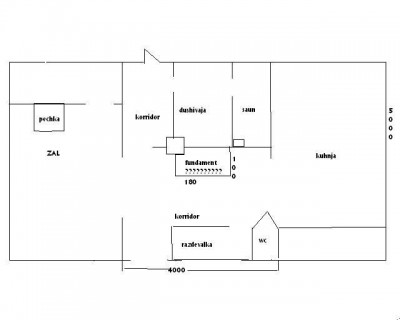

Доброе время суток. уважаемые печники помогите советом по поводу выбора печки. Достался дом с очень неудачным проектом с одной печкой в зале, все внутренние отделочные работы были сделаны , даже фундамент под печь (180*100) с трубой, но кроме печки в коридое.Дом сам из блоков керамзит- бетона утеплён 5 см пенопласта,потолок 2.4 метра,утеплён мин- ватой 15 см,Собираюсь жить постоянно посоветуйте какую печку выбрать,так что бы была не менее 500 кирпичей и так что бы без камина . И как можно было бы отопить кухню и душевую не строя третьей трубы на кухне? три трубы в доме это уже слишком много будет.
Заранее благодарю

А сауна у Вас планируется электрическая?
Если поставить печку в коридоре, то в душевой будет тепло от ее задней стенки (перегородка убирается.), а если поставить печку на кухне на новом фундаменте, и поменять расположение душеой и сауны, то можно иметь теплую душевую и кухню от ождной печки. Если варочная функция печки на кухне не востребована, то в коридоре можно поставить кирпичный отопительный котел, развести батареи и отапливать все помещения от одного котла.

Валерий спасибо за ответ вам .Да на кухне варочная функция печки на кухне не востребована,там электро-плита уже есть, первый вариант мне понравился со сносом стенки в душевой,а если на этот фундамент (180*100) поставить печь ОИК 4 как вы думаете? да баня дровяная топится маленькой печкой.

Да, можно поставить и ОИК4, но на кухне от этого будет не намного теплее, а в коридоре будет немного жарковато.

Я думаю, что проект дома не такой уж и плохой. При таком размере печи 180 на 100 и больших арках между залом и кухней в доме будет тепло. Предварительно конечно надо посчитать) Главное не закрывать комнаты дверьми, оставив большие арки. Обогрев душевой обеспечен (мыться всегда приятно при температуре выше, чем обычная комнатная) Туалет обогреется тёплым полом минимальной цены и мощности или теплоконвектором с термостатом. Стороны печи можно чуть закруглить. Печь в сауне подключить непосредственно к печи.
Заднюю стенку печи можно утеплить, дабы не перегревать помещение ванной комнаты. Хотя в ванной повышенная влажность. Часто там стирают и сушат бельё. Так что тепло не помешает. В боковых стенках можно обустроить ниши-утоньшения. Они будут нагреваться больше, чем другие части печи и прогревать помещения (зал и кухня) лучше. Так же ниши будут служить элементами дизайна в печи.
При сильном морозе (ну уж если вдруг будет холодновато) можно догреться эл. теплоконвекторами расположенными в зале и кухне.
Да, я совсем забыл про печь в зале. С ней то Вы уж точно не замёрзнете.
