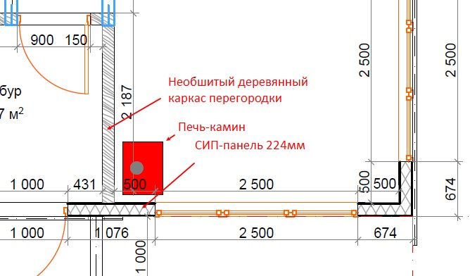

Добрый день!

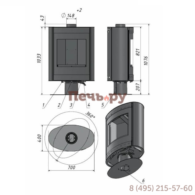

Хотим поставить металлическую печь-камин Мета-Бел Свитязь (она же Ротор) в СИП доме (7Квт, габариты на рисунке) в угол гостиной СИП-дома (см. чертеж).
Одна сторона угла образована внешней стеной - СИП-панель (сэндвич: 12мм OSB / 150мм пенопласт / 12мм OSB), на данный момент ничем не отделанная.
Вторая сторона - деревянный каркас будущей перегородки, на данный момент ничем не обшит.
Из особенностей:
1) Ширина печи 700мм, глубина - 400мм, но при этом печь вращается вокруг своей оси. Дымоход 150 мм расположен по центру печи.
2) Рядом с углом установки печи находится пластиковое окно (выравнено по наружной поверхности СИП-панели). Окно большое. Высота от пола 500мм, высота самого окна 2000 мм.
Расстояние до угла только 500 мм.
Каким образом можно защитить стены этого угла, чтобы поставить печь максимально "в угол"?
Беспокоит сохранность пенопласта внутри СИП панели и сохранность пластикового окна.
Из эстетических соображений хочется поставить печь так, чтобы расстояние от ее центра до обоих стен было одинаковым.

СообщениеДобавлено: Вс 26 Ноябрь 2023, 07:43 Ответить с цитатойВернуться к началу
Несколькими открытыми воздушными промежутками между несколькими листами тонкой полированной нержавеющей стали. Достаточный промежуток = 3 см, абсолютный минимум - наверно, 2,5...
Даже если загнать в угол до предела и симметрично - эстетика будет так себе из-за окна. Если печь ещё не куплена - склейте её макет вместе с дымовой трубой до потолка в масштабе 1:1 из ватмана, покрасьте и попередвигайте, авось глаз подскажет лучшее расположение... по идеологии дизайна "Свитязь" - островной камин, требующий определённого простора со всех сторон...
Не знаю, как прикинуть порядок эмиссий фенола с формальдегидом из OSB, но такая опасность есть даже при нормальной комнатной температуре поверхности...

По противопожарной нормам-От огня 38 см до горючего материала.. У меня на дачке буржуйки в углу стоит лет пятнадцать, но стены каменные, ничем не защищал..
Так вот как раз и вопрос, чем и как правильно защитить, чтобы защита была наилучшей...

Vad
Сообщения: 3000
СообщениеДобавлено: Вт 28 Ноябрь 2023, 10:25 Ответить с цитатойВернуться к началу
А на саму стену никакого теплоизолятора не нужно?
Если хотите минимально возможный относ от стены - нужен не теплоизолятор, а экран-охладитель.
То есть открытые воздушные промежутки = открытые прежде всего снизу (вход охлаждающего воздуха) и сверху (выход). Причём вход щелью побольше, чем между листами.
И на практике: Вы же в итоге хотите жить спокойно?
То есть не волноваться о том, какова реальная, а не гадательная температура стены под теплоизолятором.

А что в "ИНСТРУКЦИИ по монтажу" пишет производитель этих каминов, какие расстояния оговаривает?
СообщениеДобавлено: Ср 29 Ноябрь 2023, 17:34 Ответить с цитатойВернуться к началу
Если это отечественная топка, то 100% ссылка на сп7 в лучшем случае. Никаким другим ГОСТам топка не соответствует (если производитель не заявил обратное)
Нашел ...
 Размер файла:  295.43 КБ
 Просмотров:  268 раз(а)

Сообщения: 6055
