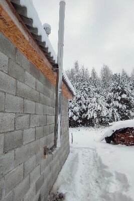

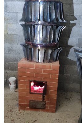

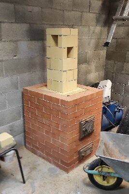

Предлагаю вашему вниманию недорогой экономичный вариант гаражной печи, выполнена по принципу ракетной печи, нижняя часть кирпич, верхняя часть обычная бочка с приваренными пластинами для увеличения площади теплосьема, печь существенно выигрывает по сравнению с обычными буржуйками по КПД, и расходу дров, конструктив думаю понятен из фото

Ещё фото

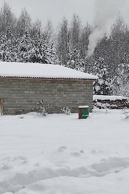

Дымоход нержавейка толщина 0.5 мм, за 5 часов топки даже не посинела от нагрева в месте подсоединения к бочке, что говорит о невысокой температуре выхлопа

Еще

Забыл написать дымоход подключён у самого низа бочки, потом сфоткаю
