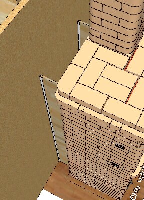

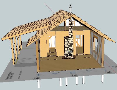

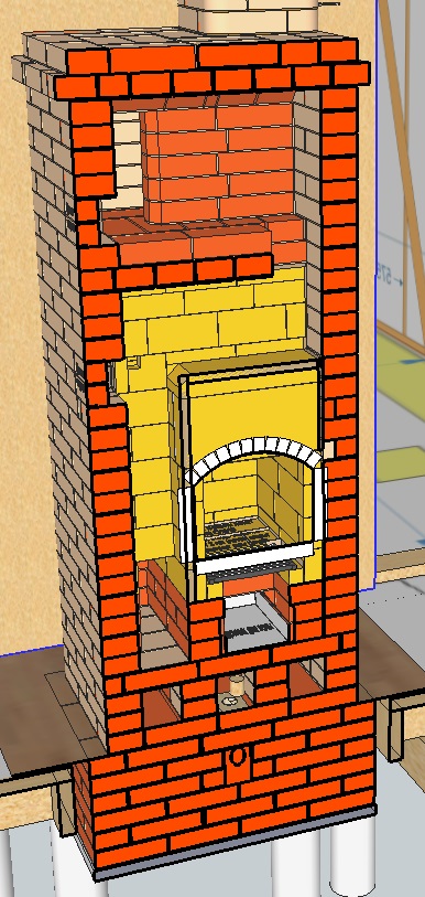

Представляю реализацию печи 3.5-3 с калориферным каналом (КК) "от стены" и шанцами для подачи воздуха в КК. Также есть забор воздуха с улицы в средний канал шанцев.
Дверка такая по просьбе владельца.
За большим КПД не гнался, владелец не опытный, да и печь не в ПМЖ.
Засаживание верхнего колпака практически не будет, а внизу засаживаться негде.

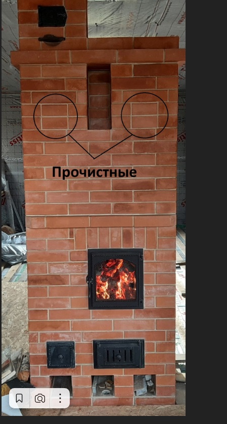

Нижняя прочистная типа ДПр2.
3 верхних прочистные из кирпича "набраны" хитро-витиевато.
Над задвижкой малая прочистная для старта печи на холодную и вентиляции.
Наверху под потолком ещё одна задвижка поворотная есть.
Топку в следующем посту покажу.
Из проекта домика сделан эскизный 3-D проект для визуализации и обсуждения вариантов печи.
Проект очень большой, выложить "здесь" невозможно. Если будет потребность реализовать эту печь - обращайтесь в личку, пообщаемся.

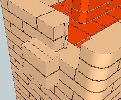

Вот такие прочистки сделал. Уже не раз реализовывались.
Сделаны из двух половинок, соединены 2-мя шпильками.
Для вынимания 2 крючка применяются. Прорези под них в этом проекте не нарисовал.
Разные варианты рисовал. Есть и на всю толщину стенки печи.
На стенке печи прочистки почти незаметны.
Для примера прочистки в другом проекте очень похожем на этот

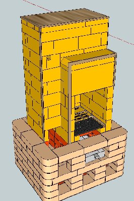

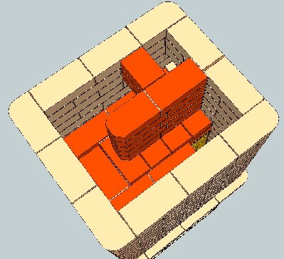

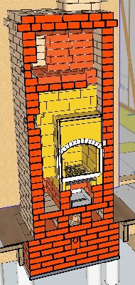

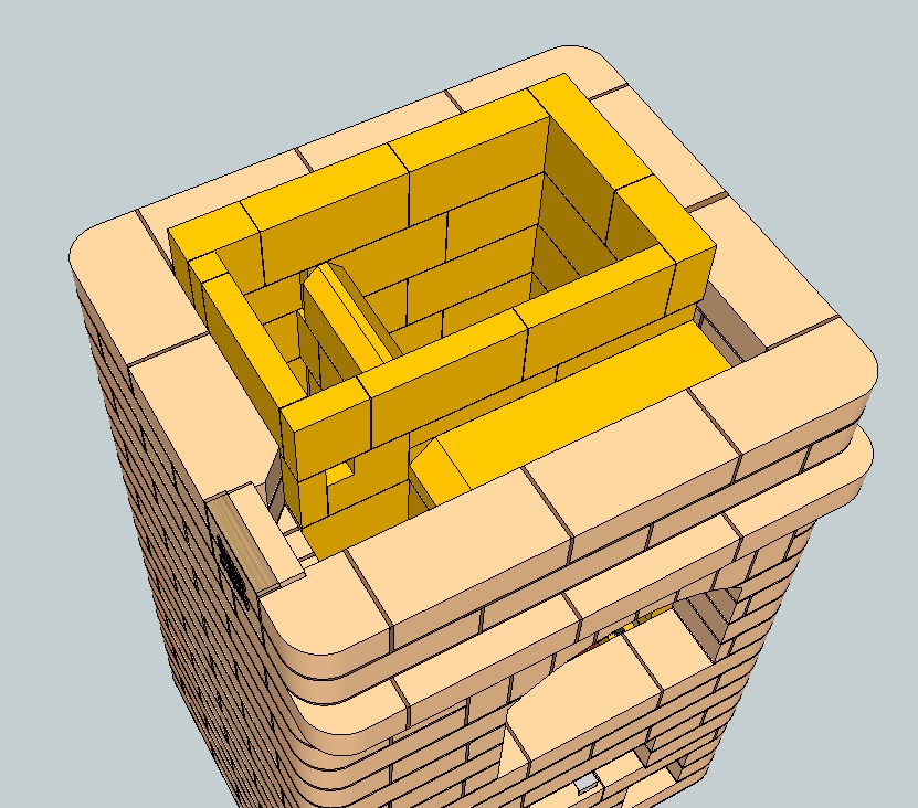

Теперь о топке:
Эта схема в этом сезоне 3 раза повторена.
Особенность снаружи: подъёмный переходит спереди в неполный колпак. Места не хватило сделать подвёртку да и не нужна она в таком малом размере. В другой печи места хватило на полный колпак.
Внутри: Над топочной дверкой топка уменьшается по сечению.
Думаю, что ВСЁ понятно по этой печи Smile Радость Very Happy
В следующем проекте, при отсутствии шанцев, увеличу топку на 1 ряд шамота (115 мм). А может и на 2 ряда, по месту видно будет.
 Размер файла:  180.66 КБ
 Просмотров:  213 раз(а)
 Размер файла:  158.22 КБ
 Просмотров:  158 раз(а)
Для наглядности "сняты": ряд ШБ94 и ряд ШБ6
 Размер файла:  196.77 КБ
 Просмотров:  193 раз(а)

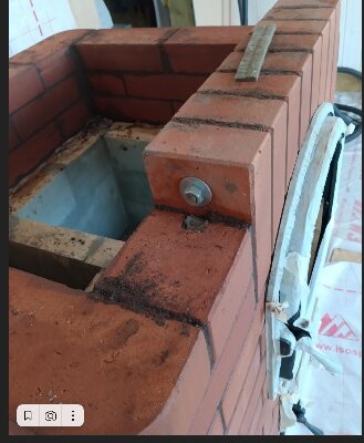

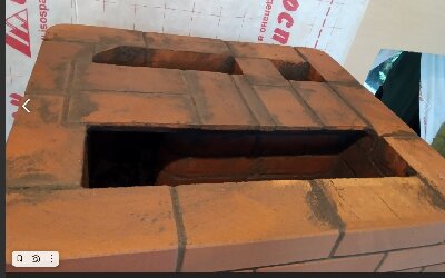

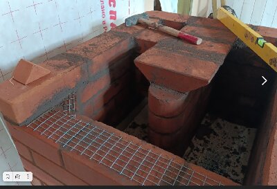

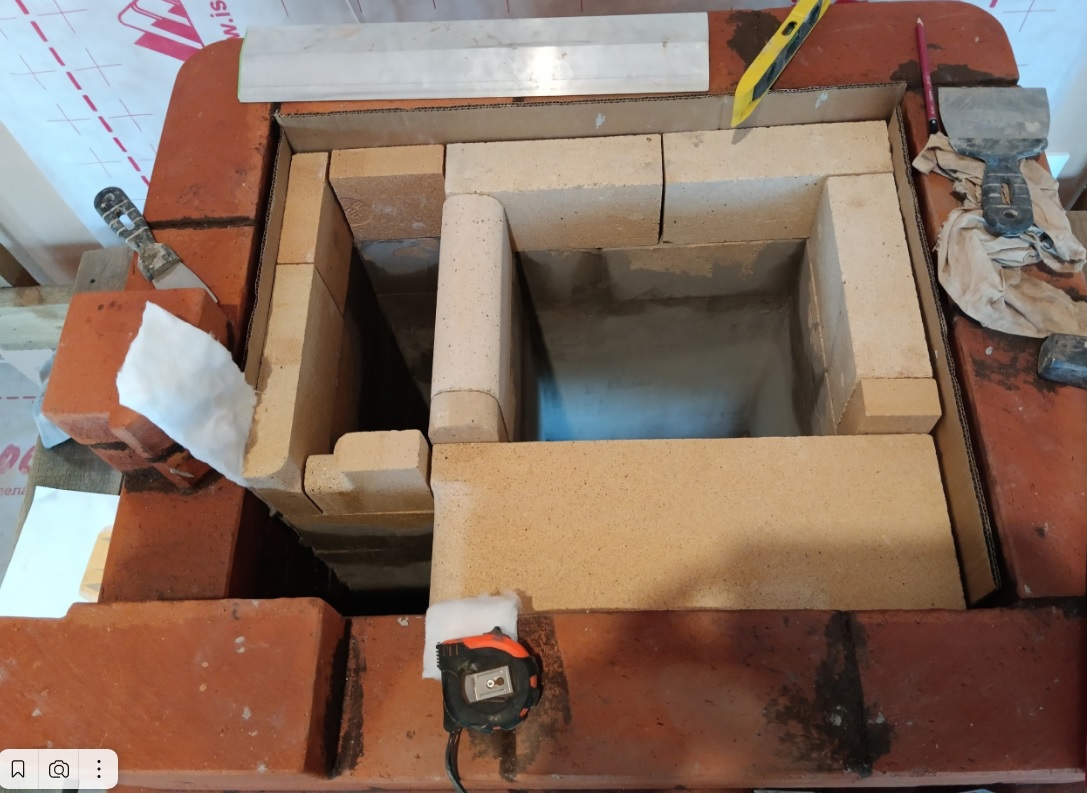

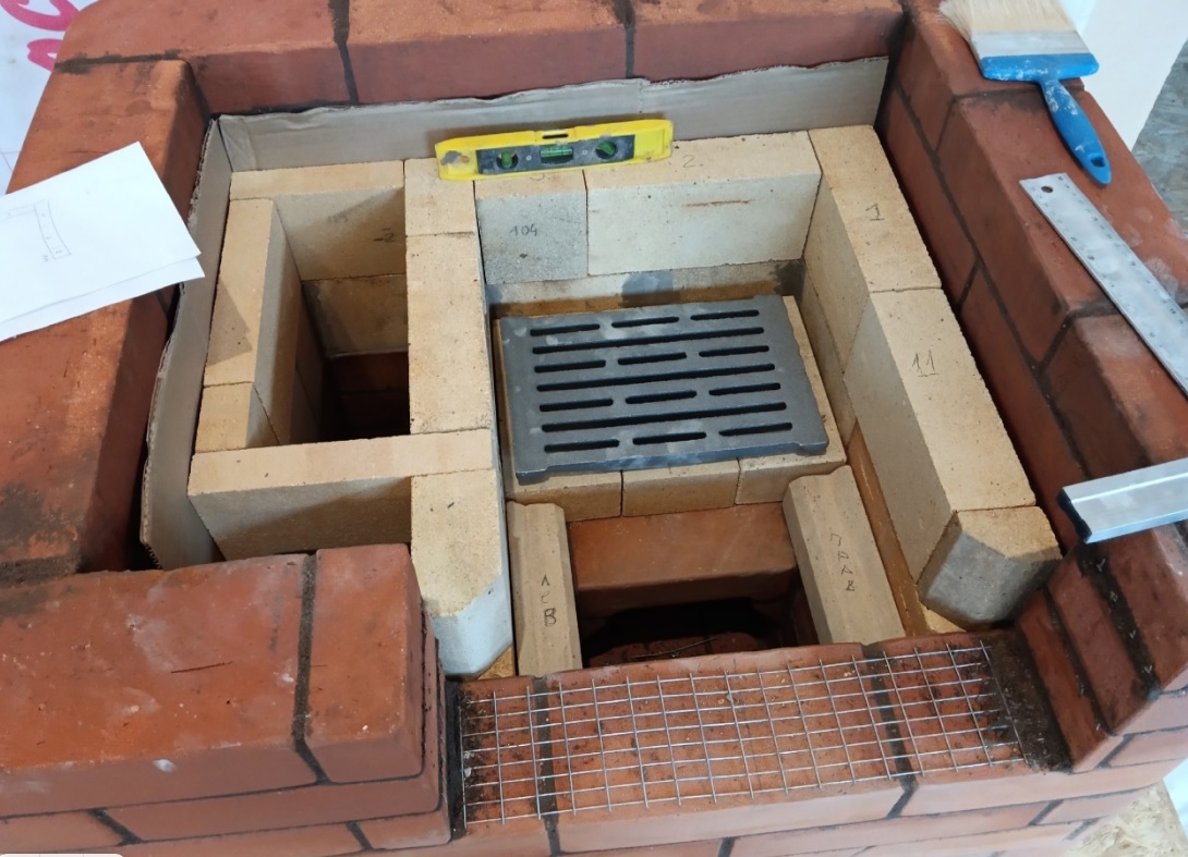

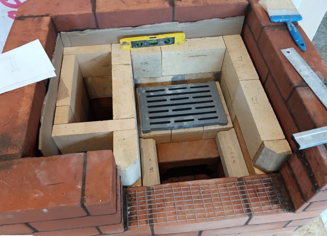

Несколько фото в процессе строительства.
Подовые шамотные на сухую лежат.
Чуть позже будет эксперимент с уменьшением колосника в 2 раза и добавлением к Поду кирпича (на 116 мм увеличение). Опора под шамот красная снизу есть.
 Размер файла:  156.48 КБ
 Просмотров:  182 раз(а)
 Размер файла:  215.08 КБ
 Просмотров:  185 раз(а)
 Размер файла:  215.58 КБ
Наборная балочка, 2 шпильки
 Размер файла:  132.34 КБ
 Просмотров:  177 раз(а)
Под и колосник на Под сдвинутый.
 Размер файла:  232.44 КБ
 Просмотров:  203 раз(а)

ОЛЕГ ДУНАЕВ писал(а):
Кстати спросить - сколько квадратов обогреет ваша отопительная печь при хорошо утепленном контуре?
Примерная мощность у печи 3,7 квт.
А квадраты надо по теплопотерям домика смотреть.
При хорошем утеплении 6*6 отопит в одном объёме без проблем, в режиме ПМЖ.

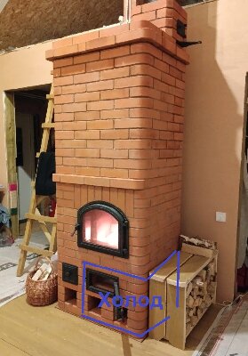

СообщениеДобавлено: Чт 21 Декабрь 2023, 12:20 Ответить с цитатойВернуться к началу

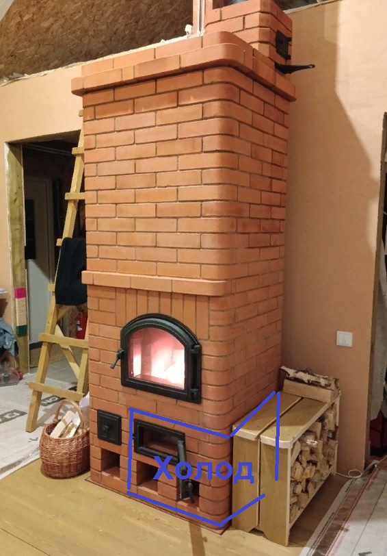

Vad писал(а):
Мне кажется, шанцы - хорошее решение. Не всегда возможное, но хорошее - всегда. И гигиенически, и теплотехнически.
Прогрев ниже, меньше лишняя масса, чистить не слишком сложно и долго...
Бывает, что и металлические печи на высоких ножках делают...
Чтоб не наклоняться. Very Happy Но ведь и дно там горячее делают.
В этом плане меня правый нижний угол смущает...
Порой приходится чем-то жертвовать ради красоты симметричности Smile
В Купе с калориферным каналом печь очень нравится человеку.
Да и готовка в печи очень понравилась. Каждый раз после протопки готовят. Мне фотки шлют Smile Smile
