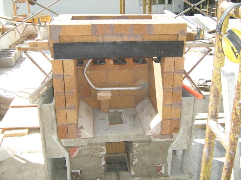

Фрагмент фото с комплекса http://forum.stovemaster.ru/viewtopic.php?p=13057#13057

Народ кто-нибудь перекрывал такой портал камина? Т.е. боковые стенки камина имеют разную глубину. Моя мысль такая - швеллер сотка, сварен раммой по периметру топки или уголок? Материал готовый швеллер или на заказ из нержавейки? У кого есть к.-л. мысли, опыт?

Перекрывал два раза бетоном. Стоит по сей день. Делал до 2000 года. Сейчас скореебы сварил из железа конструкцию. Проще.

Саш, бетоном - на месте опалубку по периметру? Стоять то будет, что железо, что бетон - сложность в сопряжении железа и бетона к кирпичу. Или не стоит заморачиваться, т.к. не высокая температура?
СообщениеДобавлено: Сб 15 Март 2008, 18:06 Ответить с цитатойВернуться к началу
Я по глупости сделал опалубку на полу. Получилось гдн то 150 кг. Ну потом вдвоём заволокли её на камин. Конечно с помощью подставок и перекладывания на подставки. А о каком сопряжении речь ? Если камин кочегарить сутками и большим количеством дров, то конечно что то произойдёт. Однозначно балка деформируется. Если обычно как камин, то ничего не будет. Пример вот:Image

Мы объявили железо злом в печах. А вот в Америке и Канаде перекрывают крупным уголком и не чешутся. Чтобы это могло означать ?

В Киеве практикуют такое изготовление прямого перекрытия большого портала камина.
Кирпичи для перемычки (обычно нечётное количество) предварительно отбирают, чтобы лицевая сторона была наиболее красивой.
Требуется шамотный кирпич «Венгерка» (180х90х40 или 180х90х25 мм); можно использовать лещадку (размеры как у ША-5 (230х114х65 мм), но толщина 32 мм, то есть 230х114х32 мм; можно применять лещадку ША-6 размером 230х114х38(40) мм). В этом кирпиче на камнерезном станке с алмазным диском делают пропилы, которые превращают кирпич похожим на букву «Ш». Пропилы делаются одновременно во всех кирпичах, которые собраны батареей (стянуты по бокам металлическими шпильками). Батарея кирпичей кладётся на подвижный столик-каретку станка.
На столе (металлический стол или стол, покрытый листом металла) делают вертикальную кладку
кирпичей друг на друга на прочном растворе, который содержит глинозёмистый цемент (подходит немецкий термостойкий клей-раствор Термофлекс). Швы делают толщиной 5-8 мм, желательно одинаковые (используют шаблончики-распорки). Делается расшивка (выбирается из зазоров между кирпичами раствор на глубину 8-10 мм). На той стороне кирпичей, где находятся пропилы, металлическим шпателем аккуратно выбирают раствор, который выдавился в Ш-образные пропилы. Дают раствору схватиться (часов 6-8), после чего кладут собранные кирпичи на лицевую поверхность так, чтобы пропилы оказались вверху. В эти пропилы закладывают металлическую арматуру диаметром 16 мм (4 прута). Между прутами прокладывают в нескольких местах по их длине тонкие прокладки из плоских напиленных кусочков шамотного кирпича. Такие же поддерживающие прокладки подкладывают и под нижние пруты арматуры, которые закладываются в прорези первыми. Затем арматура в канавках заливается таким же раствором (Термофлекс), на котором собраны кирпичи. Арматура из этой сборки не торчит наружу по бокам, она спрятана в растворе. После полного схватывания раствора (3-е суток) собранную прямую перемычку защищают сзади теплоизолятором, как описано ниже, а после этого вставляют в камин на своё место.
Для теплоизоляции перемычки и чтобы уменьшить линейное расширение металлической арматуры в перемычке сзади на термостойкий клей (тот же Термофлекс) на этой перемычке клеятся плашмя шамотные кирпичи «Венгерка» или клеятся (так гораздо лучше) несколько слоёв (3 и больше) базальтового картона толщиной 10 мм.
