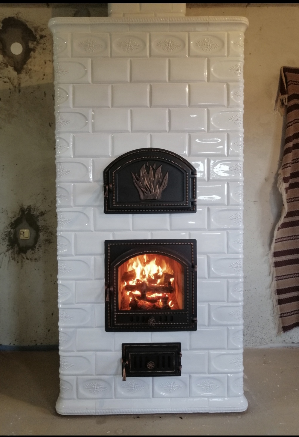

Нужно сложить изразцовую печь с большой хлебной камерой в Изборске. Такую как на фото только размером чуть больше.

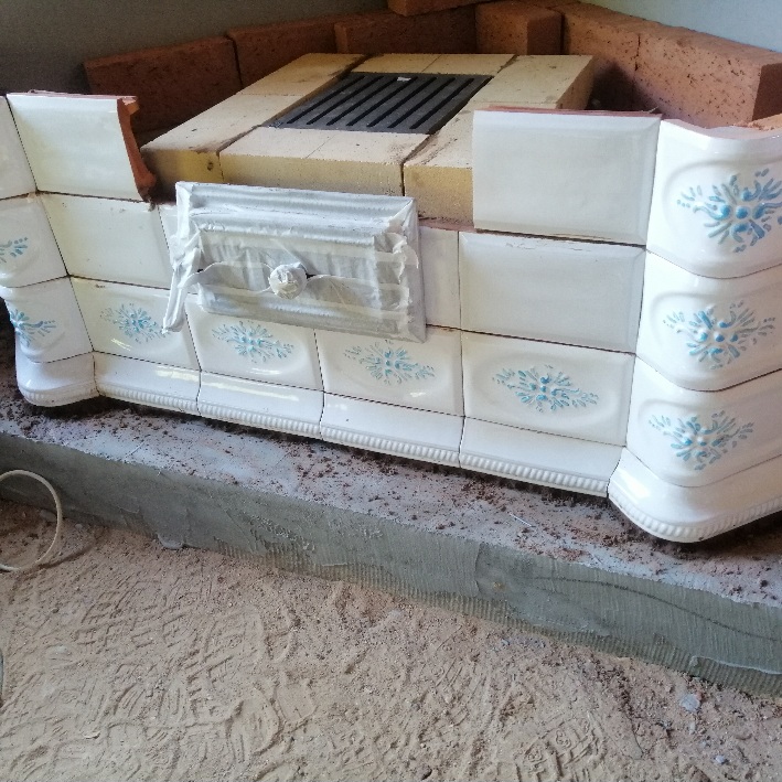

Печь.

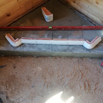

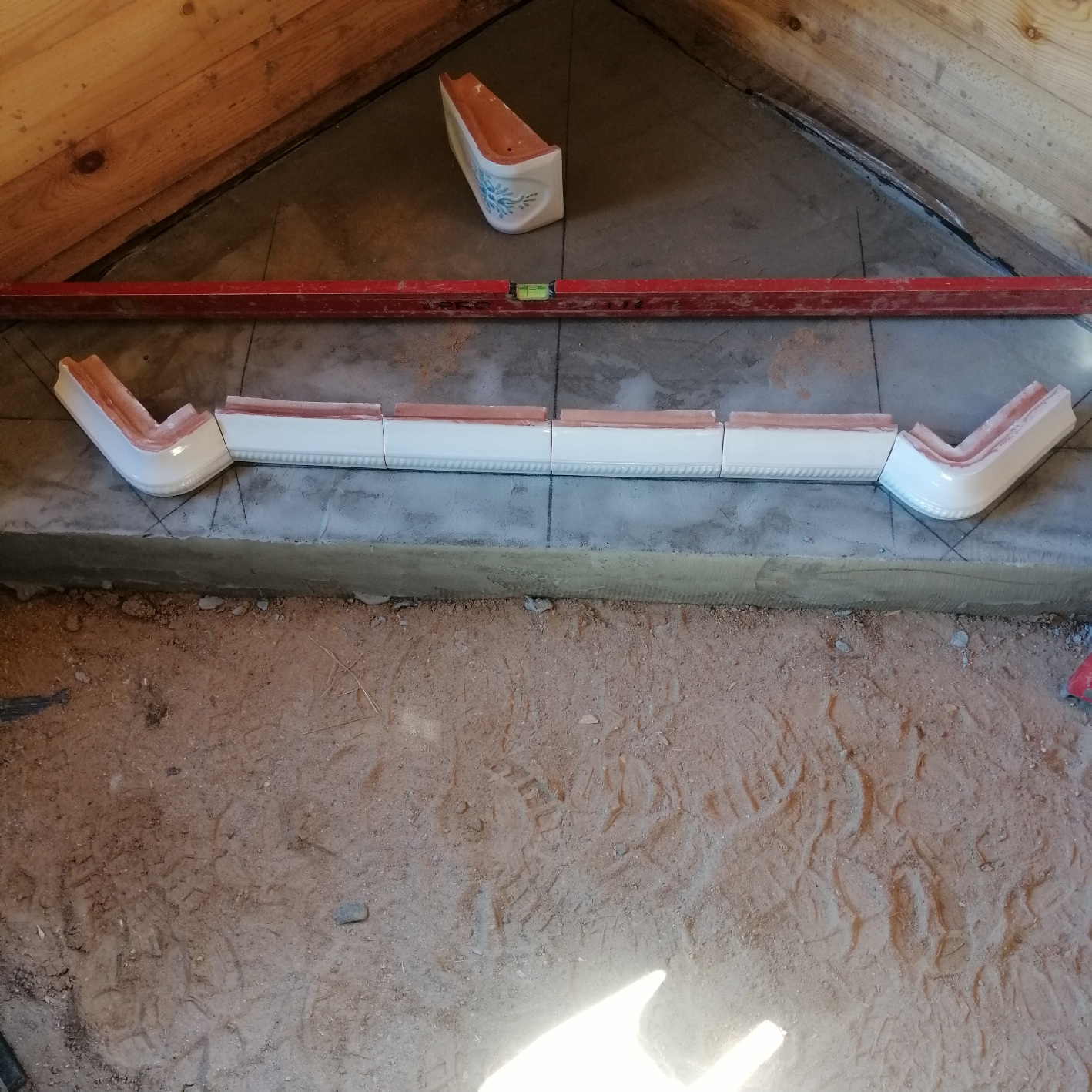

Особенность кладки печи из белорусских изразцов состоит в том, что сначала ставится ряд (или два, или более) наружки а затем внутрянка на ребро. Не каждый печник готов к такому, поэтому у людей трудности с поиском по РФ. У вас принято сначала сложить печь на плашку, после на сетку прикручивать изразцы. Это две работы вместо одной. Для примера смотрите на ютубе видео украинские и польские: сначала наружка а затем внутрянка.

Требует сложить печь камин из печного кафеля прва РБ. Примерно как на фото:

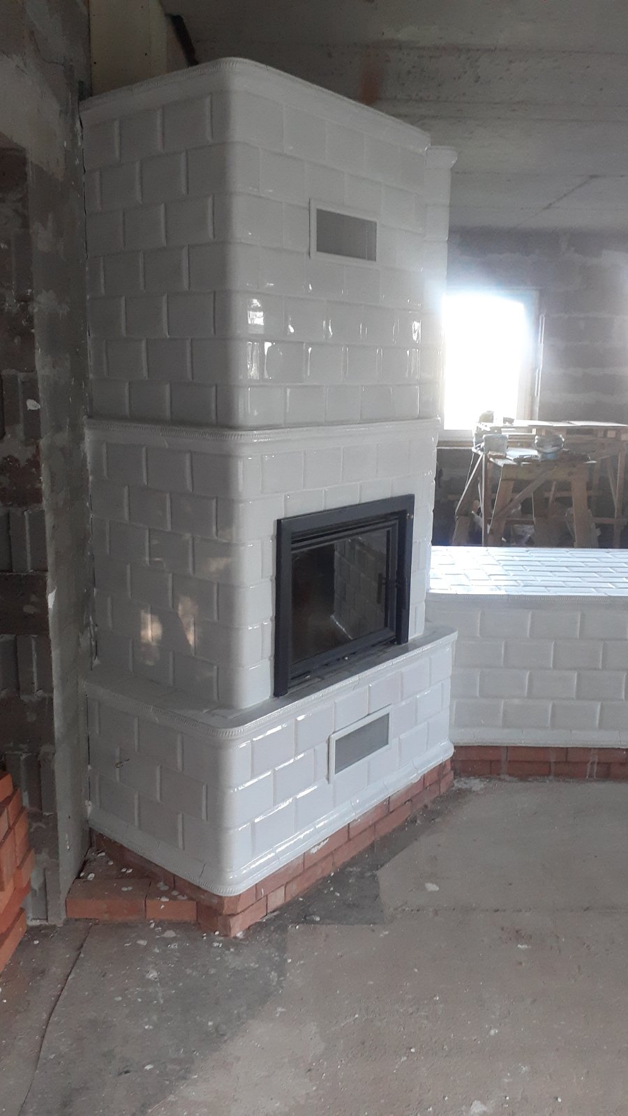

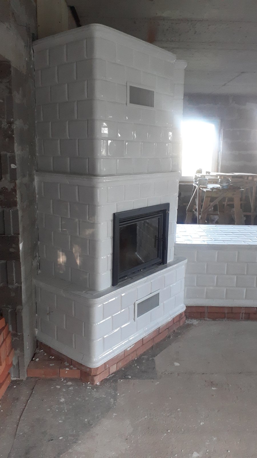

Нужен печник из Вологды для кладки угловой каминопечи из печного кафеля. Разборка старой печи с вывешиванием дымохода + кладка новой. Примерно так: (или по другому)

Евгений_Сергеевич писал(а):
Ещё:
В старые добрые времена изразцы делались с отверстиями по ребрам жесткости 2-4, скреплялись проволокой с наружней стенкой печи.
Все пустоты между кладкой и изразцом заполнялись обязательно ГПС!
Без этого воздушная прослойка играет роль препятствием для теплопередачи на лицевую часть печи.
Такие печи делались футерованными, в том числе каналы.
(перебирал дореволюционные постройки)
