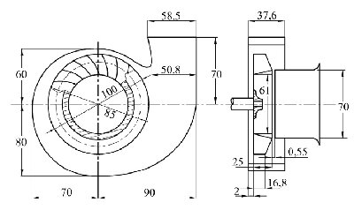

Работать без вторички будет, но возможно закрутки "вихря" такой как с вторичкой не будет.Вторичка является завихрителем.
У вас конструктивно сделано что без работы задвижками невозможно забрасывать дрова небольшими партиями с постоянным объёмом вторички.
Улитка вентилятора это выглядит приблизительно так

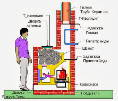

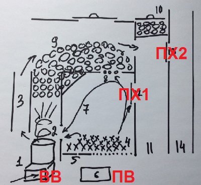

Сообщения: 6499
СообщениеДобавлено: Пн 1 Июль 2024, 16:49 Ответить с цитатойВернуться к началу
Андрей Захарович писал(а):
подход довольно упрощенный - при подбросе дров задвижка открыта полностью - воздуха сколько ни давай, все мало. А потом постепенно прикрываем до следующего подброса.
Кажется, этим летом Захарыч решил в океан не выходить.
Должно быть, челны не в порядке. Или всю скумбрию в округе уже выловил. :D
И решил заняться своей печкой.
Про эти открытые и закрытые задвижки в этой теме и в книжке написано много.
Жаль только, что не всегда понятно о каких задвижках идет речь.
То они шиберы, то створки, то заслонки.
Для окончательной ясности, хотелось бы уяснить порядок розжига печи и последующих подбросов новых закладок дров.
Действительно ли, при подбросах приходится выбрасывать ПГ в трубу?
При описании лучше оставить из 6 задвижек только 3 актуальные ПВ, ВВ, ПХ1 (прямой ход).
*При этом уточнить точное месторасположение термопар. А то на выходе из топки ПГ могут иметь Т1200 (при стенках топки Т800), а потом снижаться в дожигателе (при "буйном" воспламенении в ВВ) до Т1000.

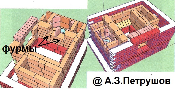

Сообщения: 6499
СообщениеДобавлено: Пн 1 Июль 2024, 17:31 Ответить с цитатойВернуться к началу
Без вторички работает, но топить, как показал опыт, на час дольше и расход дров больше.
Сейчас, вновь перечитав книжку и эту тему, убедился в необходимости уяснить и другие вопросы.
1. Колчин справедливо отметил, что скорость внутреннего прогрева камней не зависит от температуры и скорости потока, а определяется температуропроводностью камней. Поскольку чугуны и стали имеют температуропроводность раз в 20 большую, чем "валуны", то и скорость прогрева Вашей "чугунки" должна быть существенно более высокой, нежели обычные бытовые "каменки" на жадеиде. И все достоинства Вашей печи, может быть, кроются именно в использовании металла.
То есть, при упомянутой Колчиным высокой температуре и высокой скорости потока "обычные" каменные каменки быстро прогреваются снаружи и не успевают поглощать в достаточной мере тепло дымовых газов. Иными словами, работоспособность Вашей печки на камнях (вместо чугуна) ставится под сомнение.
2. Про крутку газа в дожигателе. Васильев раньше в 1994 не закручивал. Затем в 2013 начал закручивать ПГ вдоль стенок тангенциальными соплами, и пламя в дожигателе стелилось по цилиндрическим стенкам. Сейчас он стал закручивать, якобы, ВВ. А ПГ подавать по двум сужающимся фурмам. Действительно ли, там что-то крутится? И вообще, каков расход ВВ по отношению к ПВ?
*Кстати, эти ПГ-фурмы изучены были давно в котловых топках (под названием "окон"), а сейчас в масс-ракетных печах (под названием "портов"). Эта фурма должна быть одна (вторую надо закрыть). И дожигатель выполнить в виде "райзера" (если нужно дожигание и высокая температура). И смешение в райзере порой делают не круткой, а столкновением потоков ПГ и ВВ (вплоть до появления "бараньих рогов"). Поэтому, хотелось бы со временем Ваш опыт объединить с опытом ракетчиков с достижением консенсуса.

1. Закрутка вихря происходит за счет фурм (спасибо ЮМ за эрудицию), вторичка тут, как мне представляется, скорее тормоз. 2.Заброс дров происходит при открытом прямотоке. Правда Игорь полностью прикрывает в этот момент вторичку, но в этот момент
топка почти прогорела и вторичка по любому не нужна.

1.за счёт "фурм" и других умных слов не происходит, поскольку конструктивно это невозможно, завихрителем является хитро сваренная "турбинка" вторички, но и её желательно делать по другому вводить по касательной к окружности реактора
2.открытый прямоток при забросе дров вынужденная мера при низкорасположенным входом в "реактор" по сравнению с дверкой топки, иначе задымление.
Думается нужно немного доработать компоновку печи переместив реактор сверху топки и направив поток сверху на закладку, тогда не нужно будет при закладке трогать задвижки и возможно топить со стабильным объёмом вторички, попутно решив проблему сгорания колосников, правда в кирпиче это вызовет небольшое увеличение высоты и возможно делать реактор из металла с футеровкой шамотной лещадкой или плиткой
1. Колчин ошибается по крайней мере в этом случае: о чем свидетельствует сама каменка по просадке Т-ы ее самой - после 4-х часового активного парения. Я сей момент не помню точно сколько, но на финише остается около 400С или вроде того. Т.е это не "фантики", как предположил Евгений Викторыч, а нагреваются ВСЕ ингридиенты включая сами "тушки" до самых глубин.
2. Крутится:
https://www.youtube.com/watch?v=Gv87s-NIU3o&t=31s
Следует иметь ввиду: На графиках и видео печка в Пенсильвании - прототип Мейна. У АЗ отличается относительно "корней" наличием щитка и бОльшими объемами всех полостей процентов на 20%.

Влад М писал(а):
спасибо за видео, так и предполагал, завихритель только вторичка, без неё обычная печька с ламинарным движением
О какой ламинарности может идти речь после разделения ВСЕХ ПГ надвое и направлениии их ДРУЖКА в ДРУЖКУ??? Придав им к тому же приличное ускорение!
И при сем не говорим о подачи в туда же ВВ.

На мой взгляд, чтоб сильно на разбирать печку, предлагаю следующие доработки основываясь на картинках из книги
1. Циклон ВВ доработать до вращения против часовой стрелки, сейчас он крутит по часовой, можно переварить или сварить новый
2. форсунки из топки в реактор переместить до самой тыльной стенки топки и стенку в реактор поставить по диагонали от задней топки до треугольного вкладыша реактора
3.вместо форсунок выполнить стенку кирпичом на ребро и приблизить реактор к окружности, по возможности желательно приподнять крышку реактора чтоб в сумме высота была около 2,5 высоты форсунок меряя от низа форсунки.
как то так видится, в результате вращение должно быть и без вторички
при закрытой вторичке вращения нет, прямое движение
