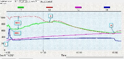

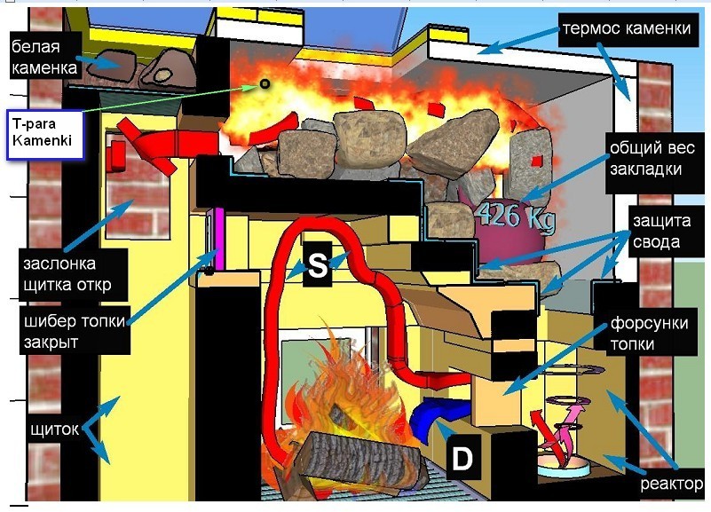

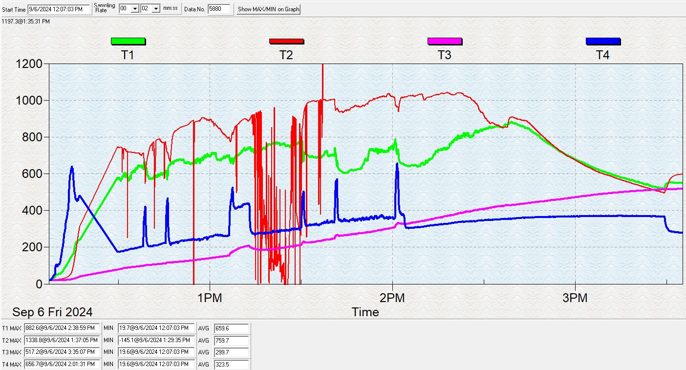

Предлагаю от АЗ график вытопа печи 6 сентября с ПРАВИЛЬНЫМ колосником. Правда, здесь тоже не всё слава богу – плохие контакты одной из Т-пар, что, впрочем, восприятию картины в целом не смертельно мешает, и есть очень интересные моменты, но позже...
Нагрузка 350 кг чугунокамней + 300 кг шамотной плиты - свод. Поскольку каменка расположена НАД топкой, то её дно (он же свод топки) служит активным элементом парообразования и очень весомо добавляет тепла в общую копилку. Каменка уложена набок, над Реактором находится горячая часть её, а Т-пара установлена на противоположном - "холодном" конце, ближе к хайлу. Разница по Т между концами до 250С (измерялось пирометром через верхнюю крышку Каменки).
АЗ использует для парки боковую дверку на горячем конце каменки.
Т.е. к показаниям Т-пары каменки нужно добавить мин. 200С чтобы оценить нагрев в рабочей части её.
В левом нижнем углу показаны предельные значения измеряемых величин, из-за плохого контакта Т-пары Реактора для него эти значения не достоверны, для остальных - ОК. "Частокол" графика Реактора позволяет в целом отследить абрис общего хода его.
В довершению необходимо отметить забывчивость АЗ, НЕ ЗАКРЫВШЕГО трубу после окончания прогорания остатков углей: с 2:25 часов до 3:30. Последний подклад дров - 2 часа. Закладка прогорает за 15-25 минут. Таким образом он активно (зачем-то?!) ВЫСТУЖАЛ каменку целый час - быть может это следы нарождающегося ритуала?? (Вроде того, как необходимо выдержать стейк перед подачей - то и каменку подохладить: специально для гурманов)...
Легенда:
Т1 - топка, цвет зеленый.
Т2 - выход из Реактора, цвет красный.
Т3 - каменка "холодный" конец, цвет магента.
Т4 - труба ниже задвижки, цвет голубой.
Ну и как водится, вопросы - welcome
Т-пара Каменки, вид из парной.

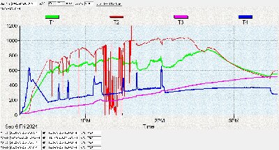

 Размер файла:  158.73 КБ
 Просмотров:  263 раз(а)
АЗ - топка печи сентябрь 06.24
Т3 - каменка, цвет магента.
Т4 - труба, цвет голубой.
 Размер файла:  409.24 КБ
 Просмотров:  274 раз(а)
Сообщения: 6499
СообщениеДобавлено: Пн 9 Сентябрь 2024, 18:22 Ответить с цитатойВернуться к началу
Это не страшно, наверно...
*Хорошо, что не забыл хайло в топке перекрыть. Радость
Вон сразу как температура в трубе упала... Спикировала.
А соотношение Треактора и Ттопки сохранилось прежним "пенсильванским" (традиционным).
Даже стало более отчетливым. И понятным.
*Что касается всей "кардиограммы", то надо "встать в личные тапочки" Захарыча.
А то так не поймешь - хорошо ли, плохо ли. Обычно или не обычно...

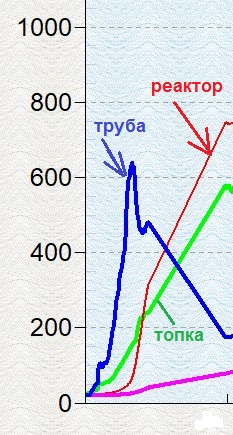

Сообщения: 6499
СообщениеДобавлено: Вт 10 Сентябрь 2024, 10:34 Ответить с цитатойВернуться к началу
Андрей Захарович писал(а):

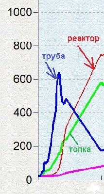

С какого, извините профессор, ляда Т в реакторе растет если все газы улетают в трубу????
Я не виноват. Это всё Васильев... Very Happy
 Размер файла:  5.99 КБ
 Просмотров:  27985 раз(а)
Андрей Захарович
Сообщения: 1249
Регион: USA
СообщениеДобавлено: Вт 10 Сентябрь 2024, 14:36 Ответить с цитатойВернуться к началу
О! Да Вы еще и Поэт!!! Тогда, если можно в стихах, поясните, как это возможно - последний подброс дров через два часа после начала топки, Т продолжает расти еще минут 40 (... свеча горела на столе, свеча горела..), потом Т топки падает, а Т камней продолжает расти!!!??? Разве это не против законов физики, профессор?
Андрей Захарович
Сообщения: 1249
Регион: USA
СообщениеДобавлено: Вт 10 Сентябрь 2024, 14:40 Ответить с цитатойВернуться к началу
Пардон! Сам догадался!) Термопара стоит в самом холодном месте каменки. Потом просто происходит выравнивание Т по всему обхему каменки.

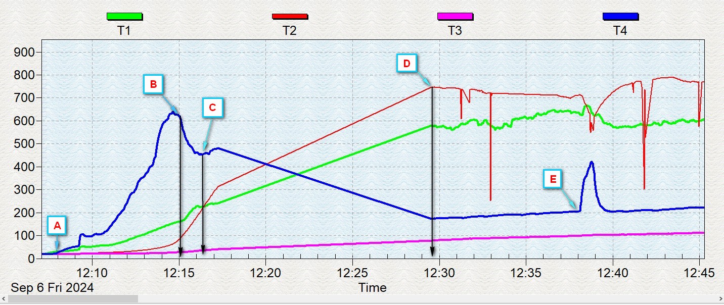

А вот здесь Вы заблуждаетесь: таки забыл и не один раз!

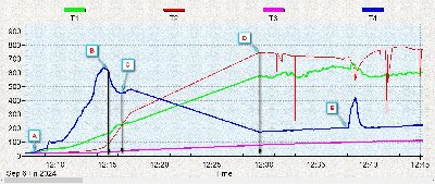

Во вложении показан график первых 45-и минут (попросту - прежний график с растянутой шкалой времени начального этапа), на котором отмечены примечательные моменты.
(A) - (В): попытка разжечь дрова по версии АЗ, выглядящая таким образом: в ОТКРЫТУЮ дверку Топки вставляется большая пропановая горелка и тупо дожидается начала устойчивого горения. Мне эта метода категорически не нравится, но: хозяин – барин...
Далее (В) - топочная дверка закрыта, НО ожидаемого закрытия ЗПХ (Задвижка Прямого Хода) НЕ случилось! А Вы говорите...
Проще говоря, представлен график с ОТКРЫТОЙ ЗПХ, которая, как правило, закрывается ОДНОМОМЕНТНО с топочной!
Зато можем наблюдать миг природной «дикой жизни» без малейшего участия человека (где вы ещё такое добудите), что уже ценно само по себе: участок (В) (С) оказался более пологим – для меня неожиданность (для сравнения смотрим аналогичный момент 12:39), а во-вторых – факел самозапустился вполне благополучно (С) и то отрадно.
В 12:30 (Д), судя по всему - прогорели летучие и по-хорошему тут надо бы и подкинуть дровишек, но не случилось: вместо этого ждём 8 минут (Увы) и, наконец, следующая порцайка дров (Е).
Как легко видно из обзора, время выхода на «заданные рубежи» можно было бы подсократить как минимум минут на 8 или даже долее, если печку не обделять элементарным вниманием (тоже новость?).
И в самом деле, когда время вытопа укладывается в час с небольшим, то мне, например, посидеть у топки с живым огнём – как пообщаться с закадычным другом и совсем не в тягость, а вернее – реальный душевный отдых.. Кстати - рекомендую с чистой совестью и от сердца...
Напоминаю - спонтанные выбросы во все стороны Реактора вызваны плохим контактом термопары и не должны приниматься во внимание.
Так же легенда:
Растянутый график первых 45-и минут
Так... Интересно.
А когда же ЗПХ (шамотный шибер?) закрыли? Или вообще не закрывали?
Так... Интересно.
А когда же ЗПХ (шамотный шибер?) закрыли? Или вообще не закрывали?.
Отрезок СД удивительно прямым оказался - что там происходит? При подкидке дров ЗПХ очень не надолго открывается.
Юрий Михайлович, абсолютно верно: ЗПХ (Задвижка Прямого Хода) открывается на момент открытия топочной дверки и по времени в норме занимает не более десятка-другого СЕКУНД (подложить в Топку 4-6 полешек), и, вместе с тем, бытует в природе ещё такая штука – «человеческий фактор».
АЗ элементарно забыл вернуть ручку шибера (ЗПХ) в закрытое положение, для чего потребно не больше усилий и времени, как при включении/выключении поворотника авто. Но дальше интересно – подачу ВВ (Вторичный Воздух) в Реактор АЗ не забыл!
Т.о. на графике имеем открытую ЗПХ и полную подачу ВВ, ну а в (Д) имеем перелом, каковой может быть вызван:
1. АЗ внезапно осзнал степень своего грехопадения и вернул шибер в правильное положение.
2. Кончились летучие и процесс вернулся к своему естественному течению.
Склоняюсь ко второму, подтверждению чему служит монотонно убывающий ход графика в аккурат к этой точке.
В (Е) процесс обратился к рутине – очередному добавлению дров в топку, закрытию ЗПХ и т.д. О чём свидетельствуют острые «пички» по Т на графике Трубы в дальнейшем.

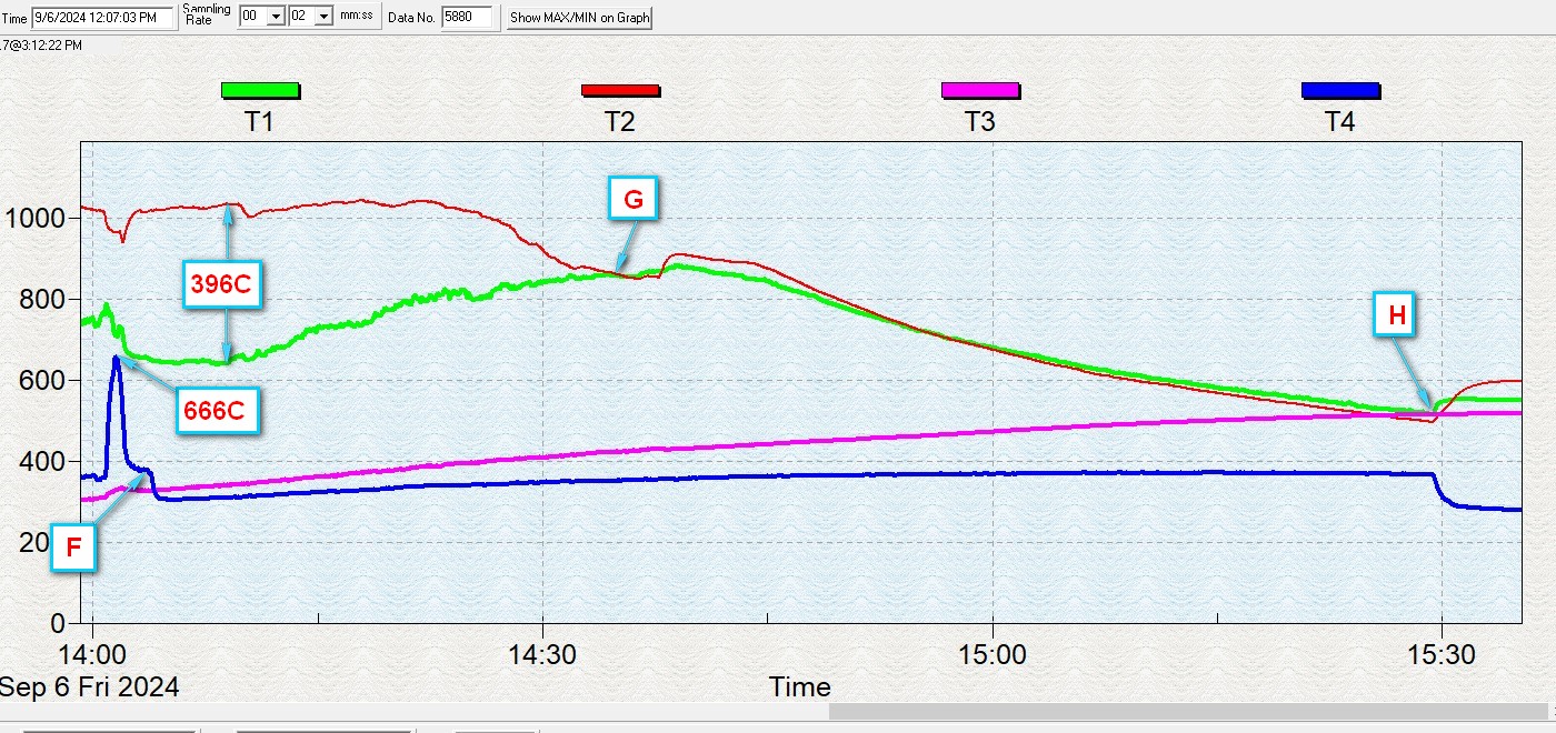

Но я бы хотел обсудить другое – если таким же макаром как и в предыдущем случае растянуть КОНЕЦ графика вытопки от 6 сентября, то сможем воочию увидеть животворящюю силу свода топки (дна Каменки) в деле нагрева её самой - смотрим вложение!
Напоминаю - в 14:00 сделана последняя подкладка дров.
Во-первых, имеем максимальную разницу между Топкой и Реактором = 396С.
Во-вторых – АЗ проявил сознательность на фоне заскоков по трубе хорошо за 600С и таки вопреки своих прежних заявлений и, видимо, вняв голосу рассудка - подключил щиток (F), УРА!
НО, опять таки вмешался «ч/фактор» и АЗ «перенёс» закрытие Трубы из (G) на час позже в (Н) – и как говорилось ранее, вероятно исходя из особых, «гурманских» резонов.
Что, тем не менее, позволяет нам насладиться видом РОСТА графика Каменки при самом активном выстужении её путём продува холодным воздухом без малейших намёков на подогрев из топки при том!! - да, это и есть прямое влияние свода/дна Каменки на общий нагрев и тем самым заставляет обоснованно считать свод/дно активным участником парообразования!
Ну и как же без легенды:
Легенда:

Игорь Васильевич, Ваш КонанДойлевский подход к графику подкупляет.
Но, вообще говоря, вопросов к Вашей интерпретации много. В частности и например:
Я не верю, чтобы Захарыч так долго грел трубу пропаном. Наверно пропан кончился на пике 12:09...
Если с F можно было бы и согласиться (хотя с сомнением), то закрытие трубы в G было бы совсем не логичным. Горение ведь продолжается до H?
О каком выстуживании холодным воздухом я тоже не понял.
Да и насчет свода не совсем понятно...
***Еще бы раз обрисовать последовательную хронологию в более понятных терминах.
Что такое, например, Ттрубы до задвижки? А после задвижки что?
