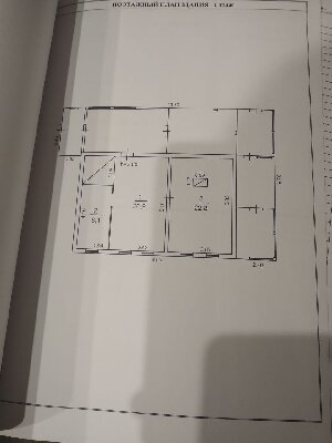

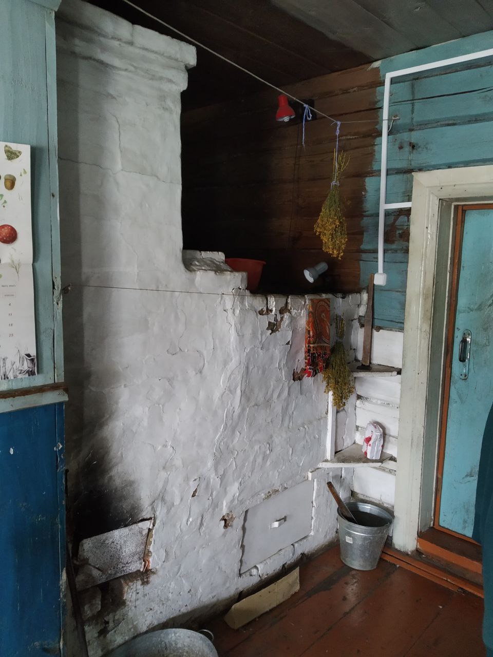

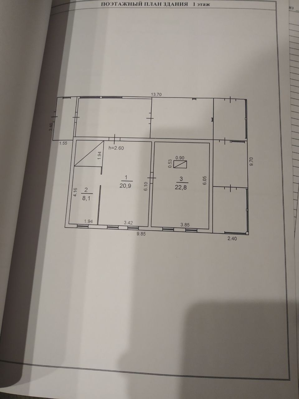

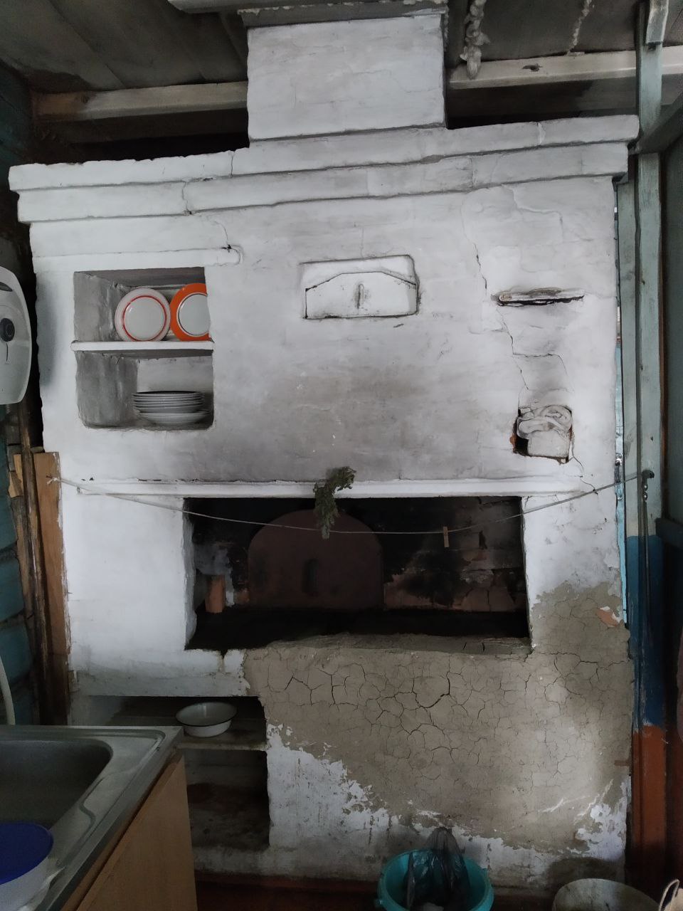

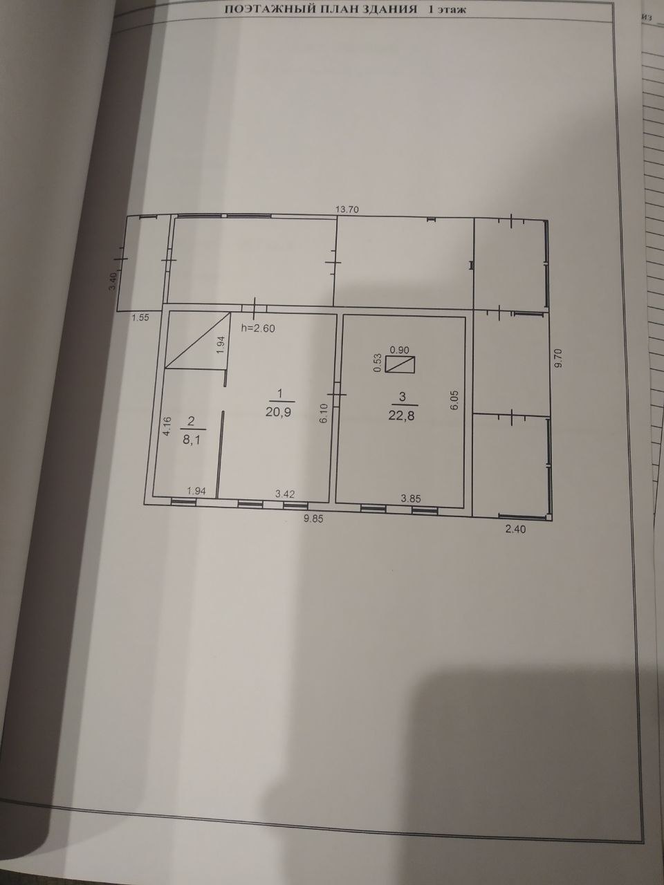

Ищется печник. Территориально работы в Гусь-Хрустальном районе с. Парахино (20 км от Тумы или 50 км от Гусь-Хрустального). Работы планируются в два этапа, собственно подготовка проекта и кладка после того как разберу старую закуплю материал.
Необходима русская печь на замену старой с таким же функционалом - отопление при сезонном проживании (в деревне наездами, но зимой топить не планируется примерно с ноября собственно по конец марта) и периодическая готовка (с классической большой хлебной камерой). На фото ниже состояние старой печи и план здания где печь собственно в левом верхнем углу.

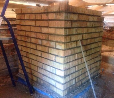

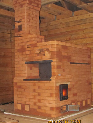

Для отопления дома, печку лучше бы ставить в смежной стене. Раз уж привыкли, что печь именно здесь, то оптимальнее было бы сложить Русскую Теплушку, размерами 120 на165 см. Печь ставить не на пол, с подпорками, а на фундамент, не намного больше трудозатрат.

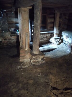

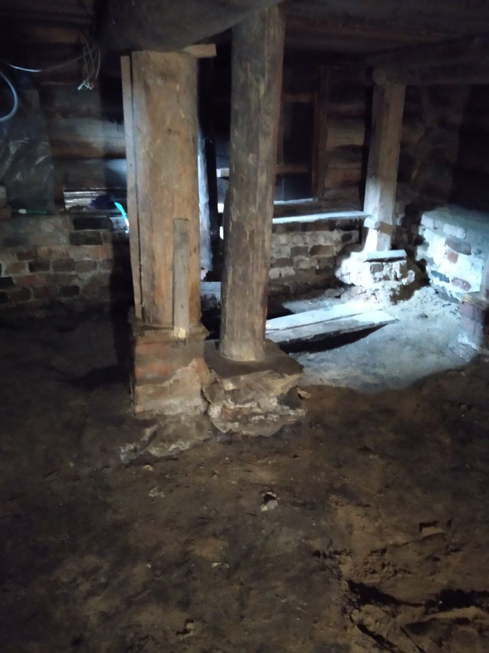

Спасибо за обратную связь! Вот думаю в сторону Теплушек. В другой части дома голанка, так что печь хотим на своем месте оставить. Есть еще конструктивная особенность, что пол довольно высокий и хотелось бы конечно оптимизировать затраты на фундамент и сделать его на столбах/сваях.
Подскажите сколько стоят примерно работы по кладке такой печи и есть ли где-то чертежи варианта 120 на 165, чтобы понять сколько нужно материала?

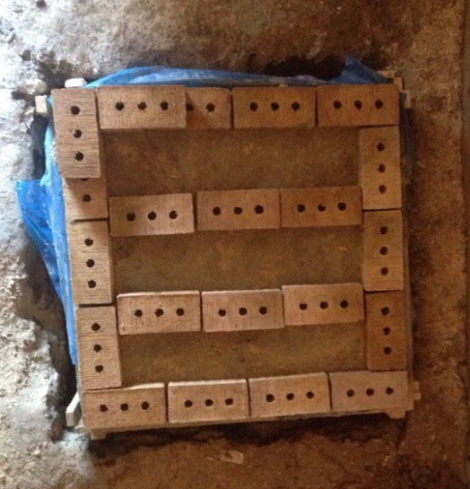

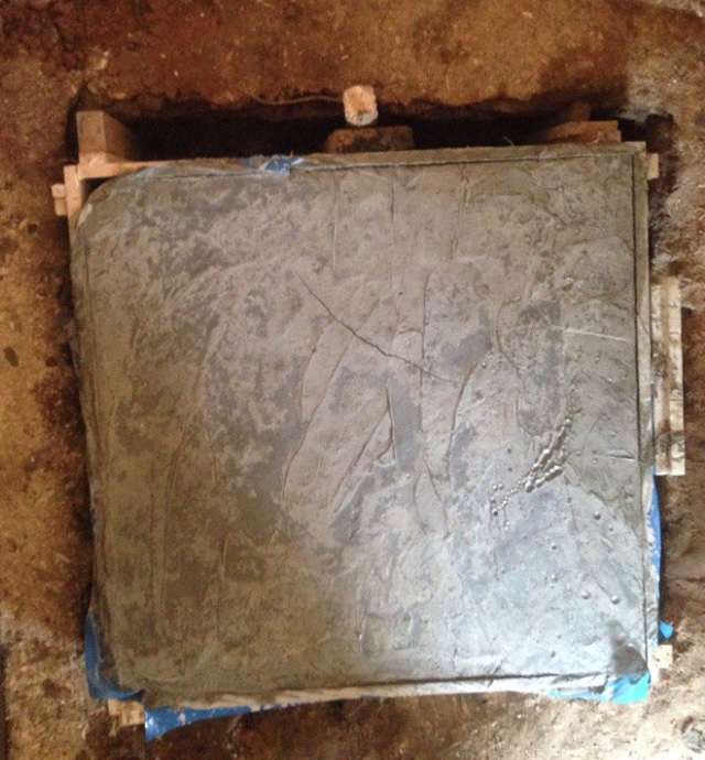

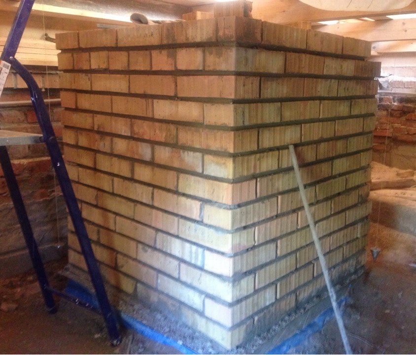

Подполье - место сухое, поэтому заливается ж.б. плита, мелкозаглубленная, на ней выкладывается пятистенок из кирпича, на котором и ставится печь...Если под пол заводить опоры, возможны неравномерные просадки, и трещины в печке. И ещё момент, на деревянном основании кладка самой печи (не считая зольника) начинается с четвёртого ряда, а три сплошных ряда - массивный, холодный постамент.
Поддерживаю.
