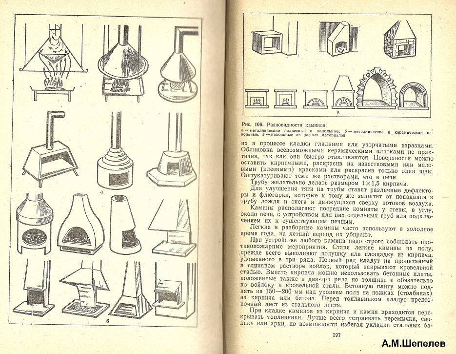

Видно, что вытяжка может мыслиться в форме зонта с прямым центральным отсосом и щелевым периферийным отсосом.
Зонт может быть круглым, прямоугольным или любой иной формы (треугольным, многоугольным, овальным).

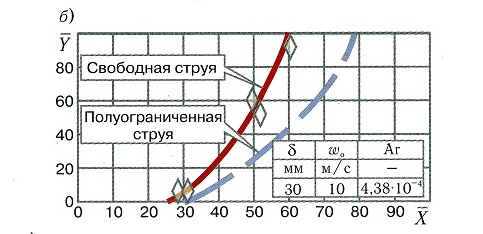

Если принять то что холодный воздух падает вниз до зуба дымохода, то получается что имеет место бестяговый режим. Что же мешает перевести дымоход в режим с тягой ? И даст ли это эффект?

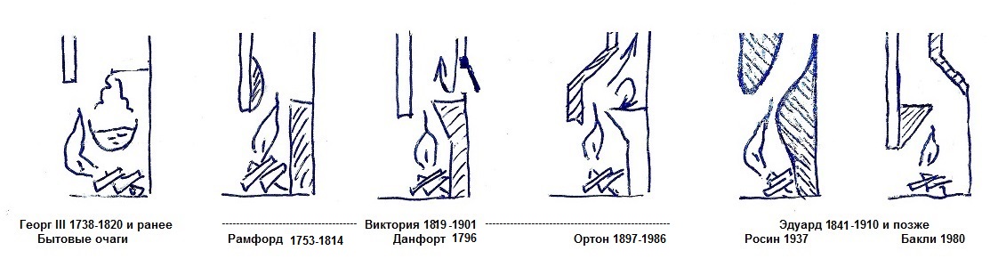

Условная современная техническая градация каминов английского типа начинается с григорианских-георгианских (на рисунке приведены для ориентации во времени годы жизни монархов и литературных авторов).
Это очаги романского (послеримского средиземноморского) происхождения.
В отличие от более ранних венецианских очагов (типа "Папы Карло"), английские, как пишут, имели якобы широкие трубы для ручной чистки (в том числе и "мальчиками").
Хотя, надо отметить, что картины древнего и фотографии старого Лондона широту дымовых труб не подтверждают.
Более того, трубы обычно имели заужающие оголовки.

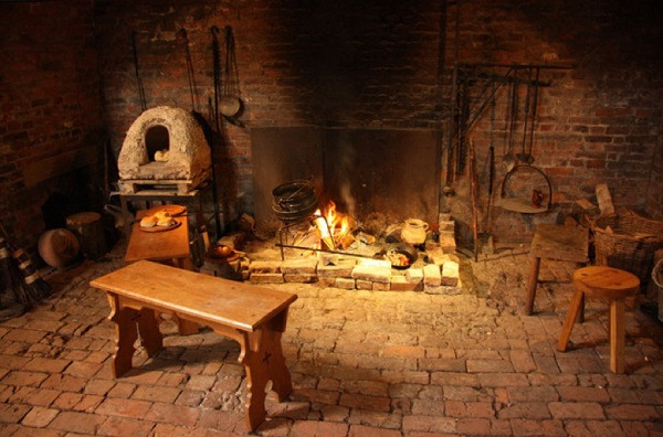

Открытые очаги в те годы использовались в первую очередь для приготовления пищи на огне (то есть были как бы мангалами).
Тепла давали мало.

В 1796 году Рамфорд опубликовал способ улучшения таких каминов:
- предотвращение дымления путем плавного заужения входа в трубу,
- увеличение потока лучистого тепла за счет углового расположения боковых стенок ("крыльев") топки и уменьшения глубины топки.
Именно эти два технических момента определили всё дальнейшее развитие каминов.
Фактически, грубо говоря, кулинарный мангал превратился в отопительный камин.
Хотя Рамфорд успешло массово внедрил и революционно определил будущее, объяснять свои решения не стал.
Тотчас же Томас Данфорт "полностью объяснил" достигнутый положительный эффект тем, что образовавшийся уступ /шельф, порог, зуб/ заворачивает вверх нисходящие потоки холодного воздуха в широкой трубе.
Такое объяснение (хоть и спорное) широко используется в литературе и поныне.
Каминный уступ практически использовался также для чистки трубы, сбора сажи и растопки вспомогательного костра для стартового прогрева трубы.

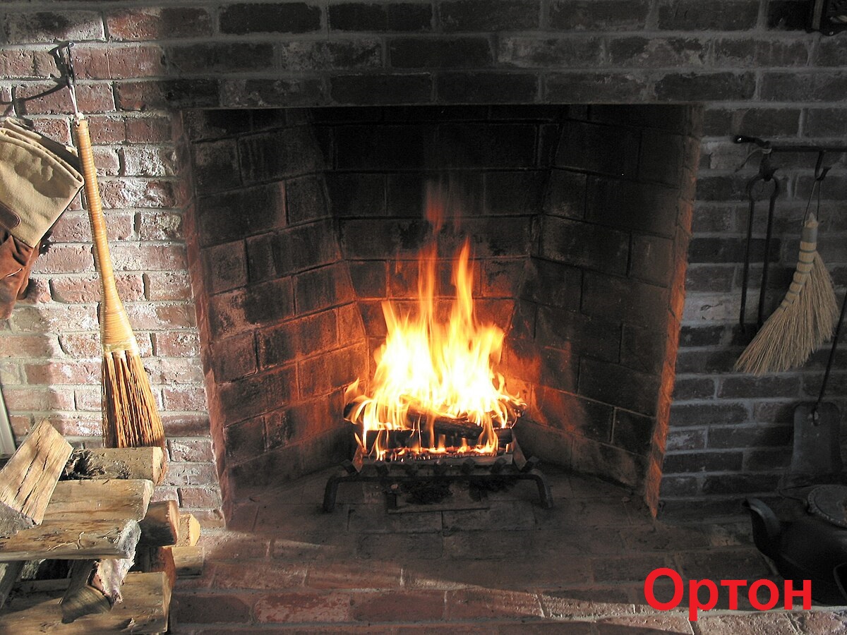

Итог развитию викторианских каминов подвел Врест Ортон в своей широко известной книге "Забытое искусство строительства хорошего камина".
С тех пор камин с зубом и заужением в трубу часто стал называться ОРТОН.

Из работ 20 века надо отметить широко известное исследование Росина по водному моделированию обтекаемого входа воздуха в окно камина.
P.O.Rosin, TheAerodynamics of Domestic Open Fireplaces, Journal of the Institute of Fuel,
Vol. 12, 1939, pp. 198-224
www.heatkit.com/docs/rosin.PDF
Такие "оптимальные" решения пригодны, видимо, при наличии устойчивой тяги и при непрерывном горении, например, каменного угля.
Но, как ни странно, в сетях встречались фото и дровяных каминов такой конструкции.
Ясно, что розжиг таких каминов затруднителен без механической тяги - восходящий дым просто проскочит через не всасывающее сопло.
Широко известны работы Джима Бакли по его публикациям и сайту
https://www.rumford.com/
Он возвращается от современного Ортона к незаслуженно забытой форме классического Рамфорда.
Несомненной заслугой явилось создание совместно с массовым промышленным производителем "МакНие Брик" огнестойких полуфабрикатов для каминов такого типа.

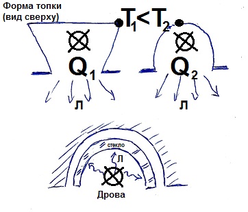

В части теплотехники, камин как отопительный прибор является по Рамфорду исключительно инфракрасным излучателем, направляющим лучистое тепло с горячих стенок камина в помещение (поскольку горячие газы из камина в помещение не выходят).
В литературе обычно считается, что Рамфорд решил эту задачу, сделав камин, сужающимся вовнутрь, то есть в "крыльями". Кроме того, наклон тыльной стороны обеспечивал отбор конвективного тепла с переводом его в лучистое.
При этом считается, что угловое расположение стен обеспечивает лучшее направленное "отражение тепла" в помещение.
Однако, в действительности, лучистое тепло не отражается от стенок. Угол падения равен углу отражения - это не для каминов.
Стенка (с высокой степенью черноты в ИК-области) поглощает все падающее лучистое тепло.
А потом сама излучает по своим законам черного тела с мощностью по формуле "Т в четвертой".

2. Во-вторых, необходимо обеспечить максимальное поступление лучистого тепла с дров (в том числе и способом укладки) с максимальным снижением площади топки и недопущением холодных углов.
Камину (как черному телу) безразлична форма топки, но необходим максимальный лучистый нагрев стенок с максимальной однородностью нагрева.
Холодные углы снижают интенсивность теплового излучения как "температура в четвертой степени".
То есть форма камина должна не "лучше выводить" лучистое тепло наружу, а обеспечивать сильный однородный нагрев стенок.

| Юрий Хошев писал(а): |
А потом сама излучает по своим законам черного тела с мощностью по формуле "Т в четвертой". |

Конечно, струя настильная (полуограниченная) длиннее свободной неограниченной.
Настильная огибает, поскольку на поверхности не увлекает окружающий газ и не тормозится. По Коанду.
А медленный поток (не струйный) попросту ламинарно огибает.
Это вопросы к специалистам по вентиляции - по местным отсосам.
Но как этим можно улучшить камин, я не понимаю.
