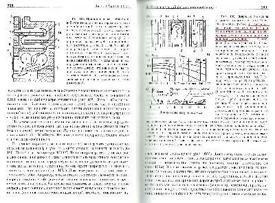

Хочется выразить признательность Хошеву Ю.М , вы в одной из своих книг рекомендовали устанавливать или подвешивать металлические пластины внутри каналов, что и было мною сделано в печке и вкамине
AgoND37
Зарегистрирован: Пн 10 Март 2025, 21:32
Сообщения: 57
Регион: Центральный
СообщениеДобавлено: Вт 11 Март 2025, 08:39 Ответить с цитатойВернуться к началу
Я ни разу не печник ( дилетант обыкновенный) возможно делал не так. У камина над топочной камерой канал 75х13см , в нем были установлены два экрана из двух чугунных плит 710х410х12мм ,одна над другой ,поскольку предполагалось, что центру канала температура дыма будет выше чем где то на стенках канала и если в это место поместить металлическую пластину она от контакта с дымом будет принимать данную повышенную температуру, т.е. температуру более высокую чем кирпичная кладка канала и пластина начинает излучать тепло в соответствии с законом Стефана Больцмана , что и происходит на практике
Сообщения: 6354
СообщениеДобавлено: Вт 11 Март 2025, 12:13 Ответить с цитатойВернуться к началу
AgoND37 писал(а):
Хочется выразить признательность Хошеву Ю.М , вы в одной из своих книг рекомендовали устанавливать или подвешивать металлические пластины внутри каналов, что и было мною сделано в печке и в камине
Спасибо за признательность. bog
А то, бывает, пишут , что Вы, мол, так насоветовали, что в результате получился лишь "брак и убытки"... rtfm Very Happy
*"Рекомендовал" - это громко сказано. Я стараюсь не касаться конкретных конструкций.
Я просто напоминал о великой роли лучистого тепла в дровяных печах.
И отмечал полезность перевода конвективного тепла в лучистое тепло.
И для теплосъема. И для ускорения горения дров. И для повышения чистоты горения.
