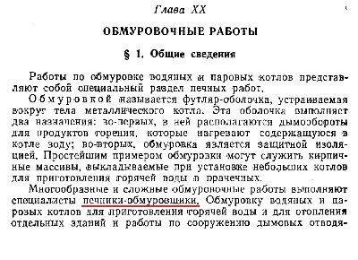

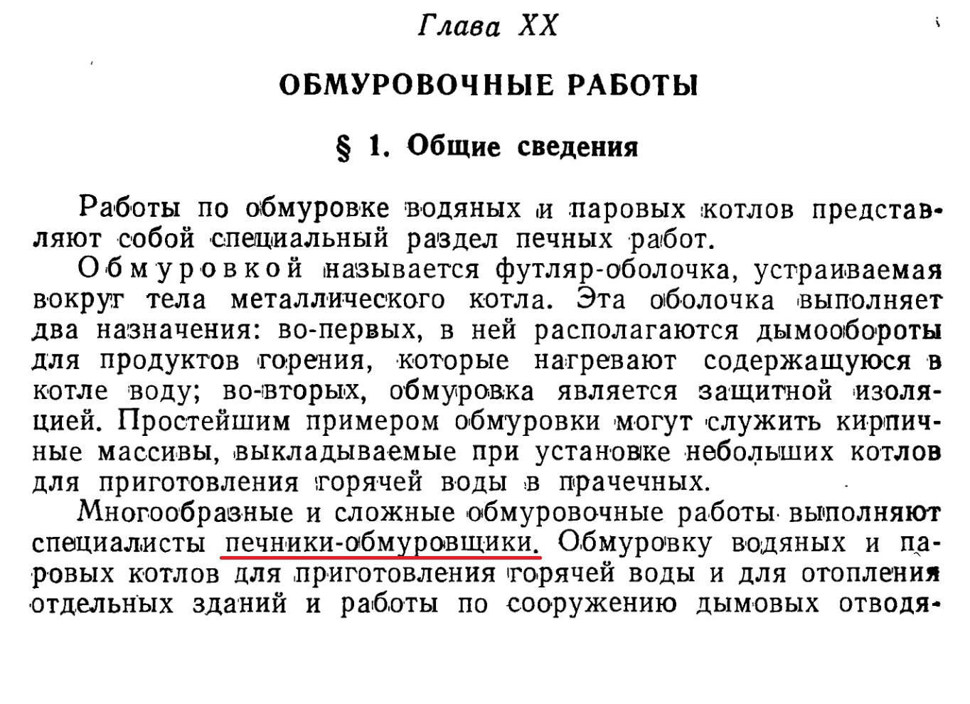

Vad
Сообщения: 2956
СообщениеДобавлено: Чт 27 Март 2025, 10:00 Ответить с цитатойВернуться к началу
latif888 писал(а):
Нет такой профессии Обмуровщик.
Не надо нести херню.

latif888
Сообщения: 382
Регион: Ростов-на-Дону, ЮФО
СообщениеДобавлено: Чт 27 Март 2025, 21:45 Ответить с цитатойВернуться к началу
Vad писал(а):
Еще раз, для особо одаренных, профессии Обмуровщик - не существует, как и профессия - Печник и все что приписывается к этому слову.
