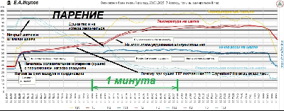

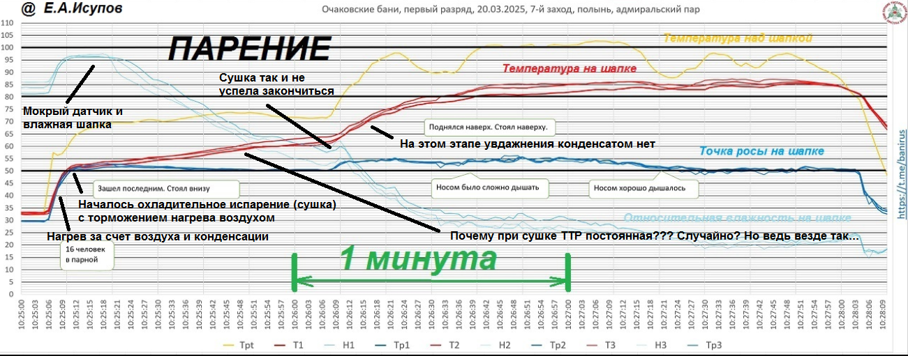

Ещё раз берем график первого захода в Воронцовских банях.
Фото и комментарии к ним читать снизу вверх. Потому как первая фотка вниз уходит.

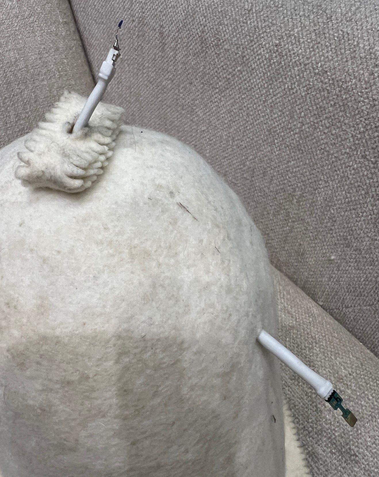

После того, как я шапку снял, снял трубку с платины, вытянул третий датчик -- их расположение стало как на этой фотке. Только отдаление 3-го датчика от шапки позволило ему показывать примерно ту же температуру, что 1-й и 2-й.
Ещё раз: приближение датчика

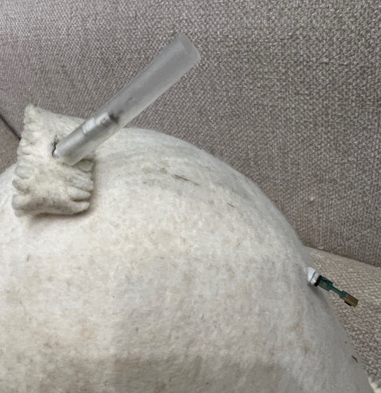

При этом в начале захода датчики выглядели так как на фото. Тол есть на платину была надета защитная трубка, а 3-й датчик, что на затылке, был расположен близко к шапке. Только из-за этого он занижал температуру по сравнению с датчиками 1 и 2.

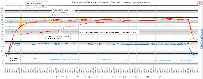

График первого захода, на котором видно, что в начале захода у платины странный скачок температуры, а на 3-м датчике, что на затылке, температура наоборот провисла.

Провода каждого датчика планирую продеть через фторопластовую трубку, чтобы все датчики распологались на одинаковом расстоянии от шапки и они не болтались как сейчас.
Понятно. Вы хотите, чтобы все датчики показывали одно и то же?
Мне интереснее было бы, чтобы один датчик был заподлицо с шапкой.
Другой на расстоянии 3 см.
А третий на расстоянии 10 см.
Информации было бы больше.

Датчики одно и то же редко когда показывают. Если только облако очень хорошо приготовлено, то графики одного цвета близко друг к другу.
Я датчики разнес по высоте чтобы градиент отлавливать. Сзади 3-й датчик закрепил, чтобы понимать что со стороны затылка происходит. Пока что получается и ещё есть желание с ногами сравнить.
Близостью к шапке не сложно поиграть, но тогда их лучше в одной точке размещать.
Свою баню я не скоро затоплю.
Идею понял. Как-нибудь попробую.
Почему решили, что датчик измеряет влажность без температуры?
А где он тогда температуру берет?
А нигде не берет... Не нужно ему.
Он свою гигроскопичность меряет. И больше ничего.
*Мы лишь предполагаем, что между гигроскопичностью и относительной влажностью есть корреляция.
Так что за Вашим выражением "конденсация на датчике" скрывается много таинственного.
Как это ни где не берет? Придумывает что-ли? Ловко так придумывает, что когда с платиной на одном уровне тестировал, так почти одинаково показывал после того как в рабочий режим выходил. Да, без обдува от платины примерно на минуту отстает. С обдувом меньше минуты.
Отвечаю на ваш вопрос на графике. Ттр ровная, так как рост температуры, связаный с выходом на рабочий режим и падение влажности, так же связанное с этим переходным процессом компенсируют друг друга. Верно заметили -- это почти на всех графиках, когда из более прохладного помещения захожу в парную.
Не берет. И не придумывает.
Температура в нем самом. Не мерянная.
У Вас, наверно, два датчика "в одном".
Датчик относительной влажности. И датчик температуры.
Надо смотреть документацию.
Ловко они "компенсируют".
Так или иначе, от конденсата надо избавляться.
То есть, датчик разогревать как на предыдущем графике верхнего пола.
