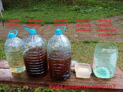

Евгений Исупов писал(а):
Неужели другая вода оказалась?
Другая. Сосед новую скважину в метре от старой просверлил. И тоже небо и земля.
Очень интересно. Изучаю. Новая вода пахнет и делает руки липкими.
Вижу, что много гидрокарбонатов и карбонатов. Высокая перманганатная окисляемость.
И главное, что-то вылезает бурое при добавлении Белизны (гипохлорита натрия).
Если это железо, то почему его нет при аэрации? Почему осадок белый.
Почему нет реакции с сульфосалицилатом? И т.д.
Эти простейшие тесты должны делать все "деревенские" колодезники...
