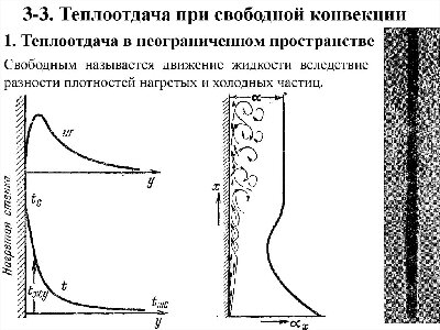

СообщениеДобавлено: Вс 18 Май 2025, 13:31 Ответить с цитатойВернуться к началу
Vladimir-spb писал(а):
Законы конвективной теплопередачи, что наверху печи, что внизу.. они одинаковые.
Не знаю насчет одинаковости законов.
Но величины коэффициентов конвективной теплопередачи по закону разные.
* Сканер не работает. Иллюстративно пояснить не могу.
Но пространственная картина естественной конвекции есть в каждом учебнике.
Коэффициент теплопередачи при свободной конвекции меняется при переходе от ламинарного режима к турбулентному. А потом практически не изменяется. Т.е внизу нагретой стенки, пока поток не набрал скорость с ростом пограничного слоя действительно есть падение коэффициента, но на основном участке нагретой стены идет турбулентный поток , который передает тепло пропорционально температурному напору и пограничный слой уже стабилен.

СообщениеДобавлено: Вс 18 Май 2025, 13:56 Ответить с цитатойВернуться к началу
Так и в ГОСТ и у Щеголева и Зельдовича теплонапряженность не Ватт_ах, а в единицах энергии , килокалориях, а не в ее производных. Т.е понималась именно как энергия в объеме , а не как ее производная. В конечном итоге для активации нас интересует скорость движения молекул (темпрература) , а не ее прирост.
Насчет "производных энергии" не знаю.
Везде теплонапряженность в Вт/м3 или в ккал/час.м3.
Что касается Зельдовича, то разговор шел, видимо, о скорости реакции в смеси.
Точнее, наверно, о скорости пространственного перемещения фронта горения - распространения пламени ("волны" взрыва).
Причем, при высокой скорости горения, молекулы на фронте не успевают растекаться.
Давление на фронте повышается. Вместо взрыва начинается детонация.
То есть, со скоростями детонации, много большИми, чем скорости распространения пламени.
*Тут уже, оказывается, влияет не только активация химии температурой.
Но и предварительная активация (холодной смеси перед фронтом ударной волны) как излучением, так и энергичными молекулами из фронта.
Теплонапряженность в топке печи (скорость горения и сгорания поленьев, то есть скорость их пиролиза) определяется скоростью нагрева поверхности поленьев как за счет пламен и излучений с других поленьев, так и ИК со стенок.
Так, современные декоративные топки красивого горения работают на ИК со стенок (и теплонапряженности малы).
