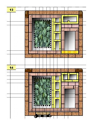

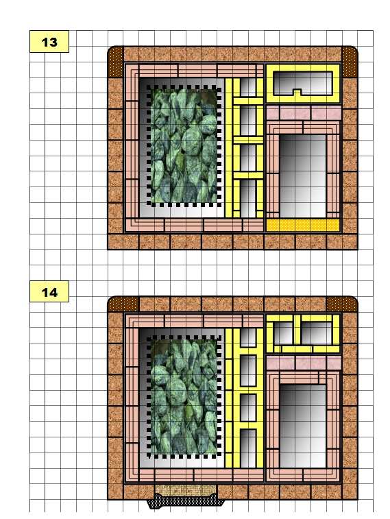

Это - для топок с камерами дожига в ХК, их считаем как объём топок?
Банные каменки факельные куда причислим?
Вот в этой топке одна закладка до середины ДТ = 25-30 кг/час
Клетка координатной сетки: половинка кирпича+шов вертикальный
 Размер файла:  180.6 КБ
 Просмотров:  17 раз(а)
