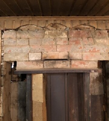

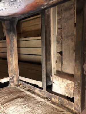

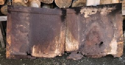

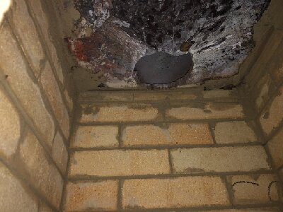

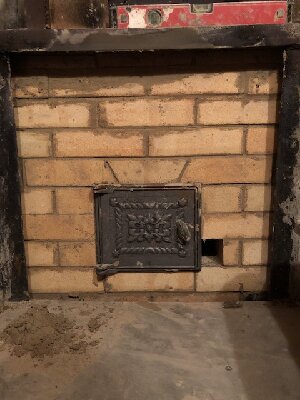

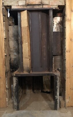

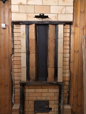

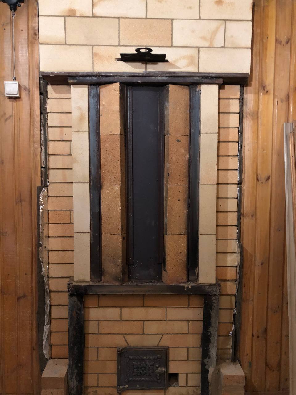

Добрый день. Печь сложена 20-25 лет назад. Как устроена не в курсе, известно лишь, что верх сделан из большой чугунной трубы. В последнее время стала дымить при растопке и отвалилась верхняя часть облицовки. Да и состояние топки требует ремонта. У местных печников интерес объема работ не вызвал, видимо придется самостоятельно. Буду рад любому совету, с чего начать и поэтапному плану работ. Магазины стройматериалов рядом есть.

Сообщения: 6823
СообщениеДобавлено: Пн 16 Июнь 2025, 04:51 Ответить с цитатойВернуться к началу
Здесь не ремонт нужен -а банально снос и замена на новую печь. Либо металлическую печь заводскую. Либо построить такую же -как была. С небольшими доработками. Печникам это не интересно.И при том в короткий летний Тюменский сезон. Никто не будет даже включать мозги -как это сделать. Вот новую смонтируют.
Спасибо! Хоть один понятный ответ получил. А то так и не ответил ни кто, то ли можно замазать, то ли всё сносить. Значит, что бы определить, что можно оставить, а что нет, первый этап это демонтаж. Если не найду печника, потихоньку сам разберу по кирпичику. Торопиться мне некуда.

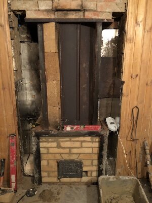

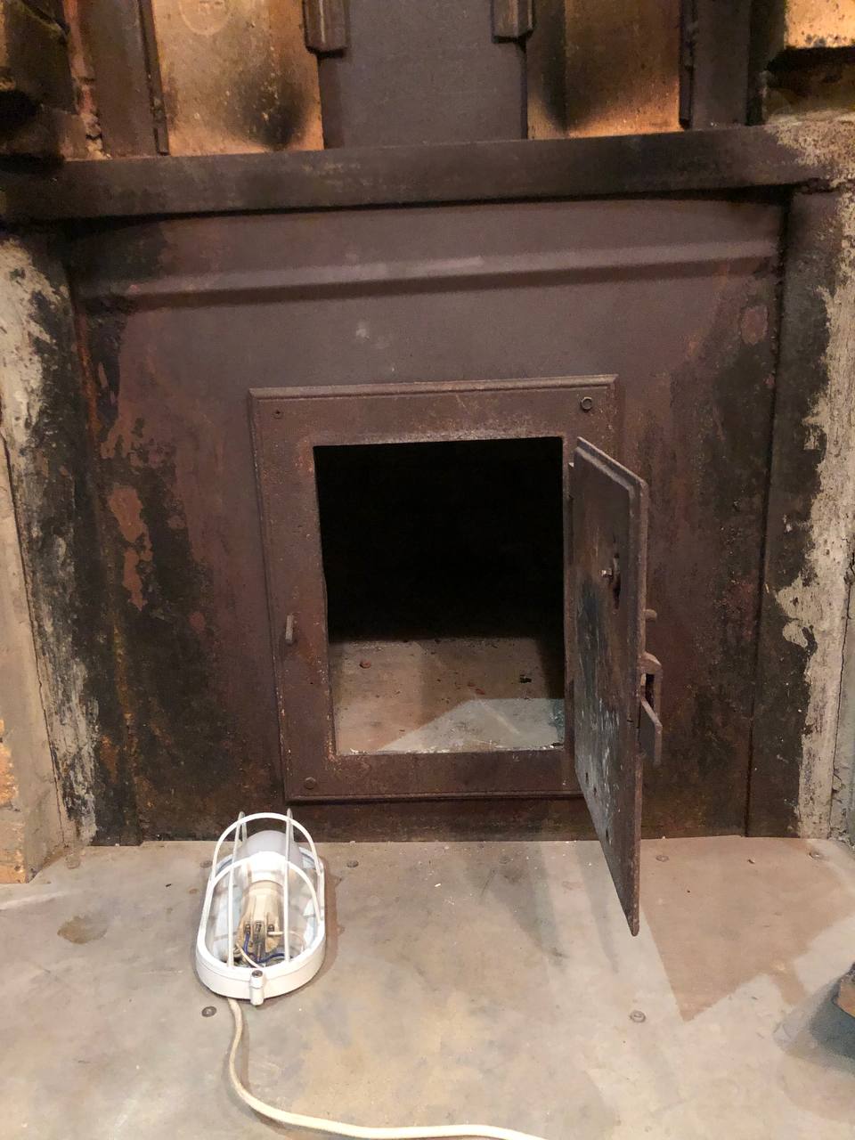

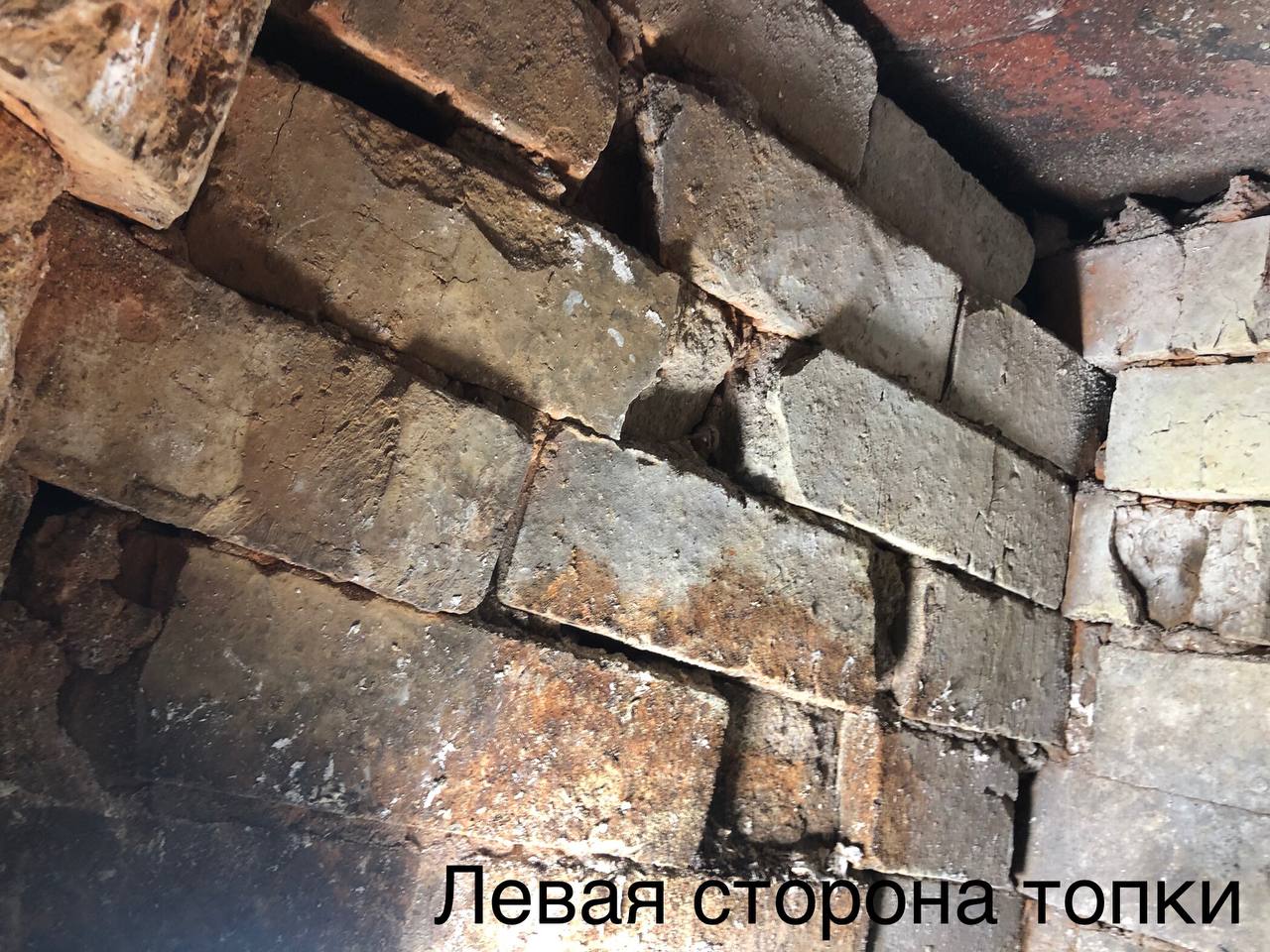

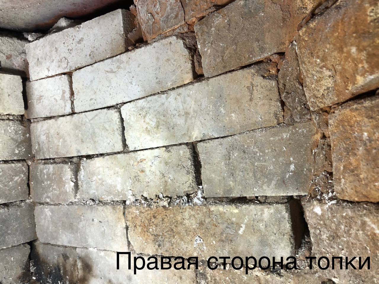

СообщениеДобавлено: Пт 20 Июнь 2025, 13:34 Ответить с цитатойВернуться к началу

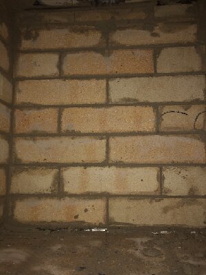

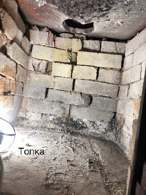

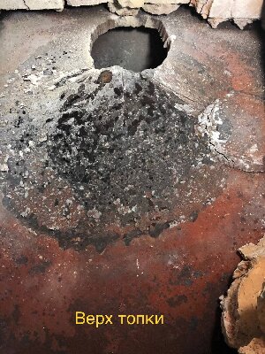

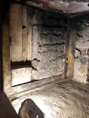

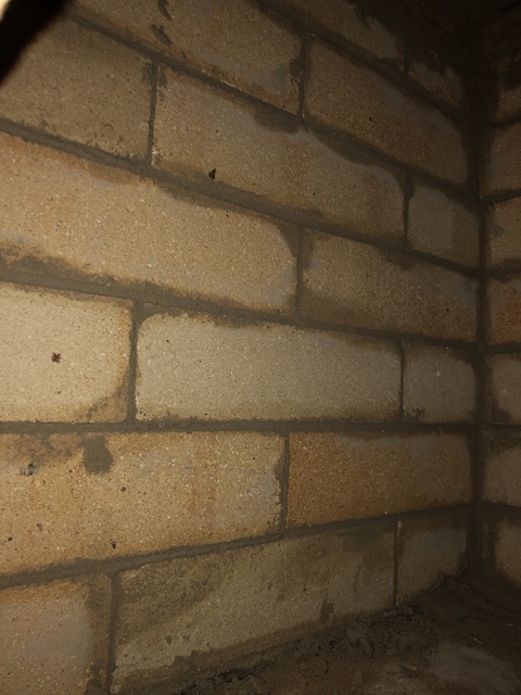

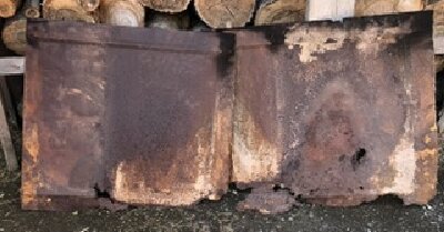

Частично разобрал. С права и с торца был один ряд кирпичей и листы железные, прогорели. Слева два ряда кирпичей с прослойкой в 1 см из какого то листа. Снизу тоже два ряда. Вопрос к знающим, разбирать верх где вьюшка? Вроде там просто труба вварена, что наверх идет. И что можно сделать следующим шагом?

СообщениеДобавлено: Пт 20 Июнь 2025, 13:36 Ответить с цитатойВернуться к началу
Фото

В каркасе с зазорами клади .

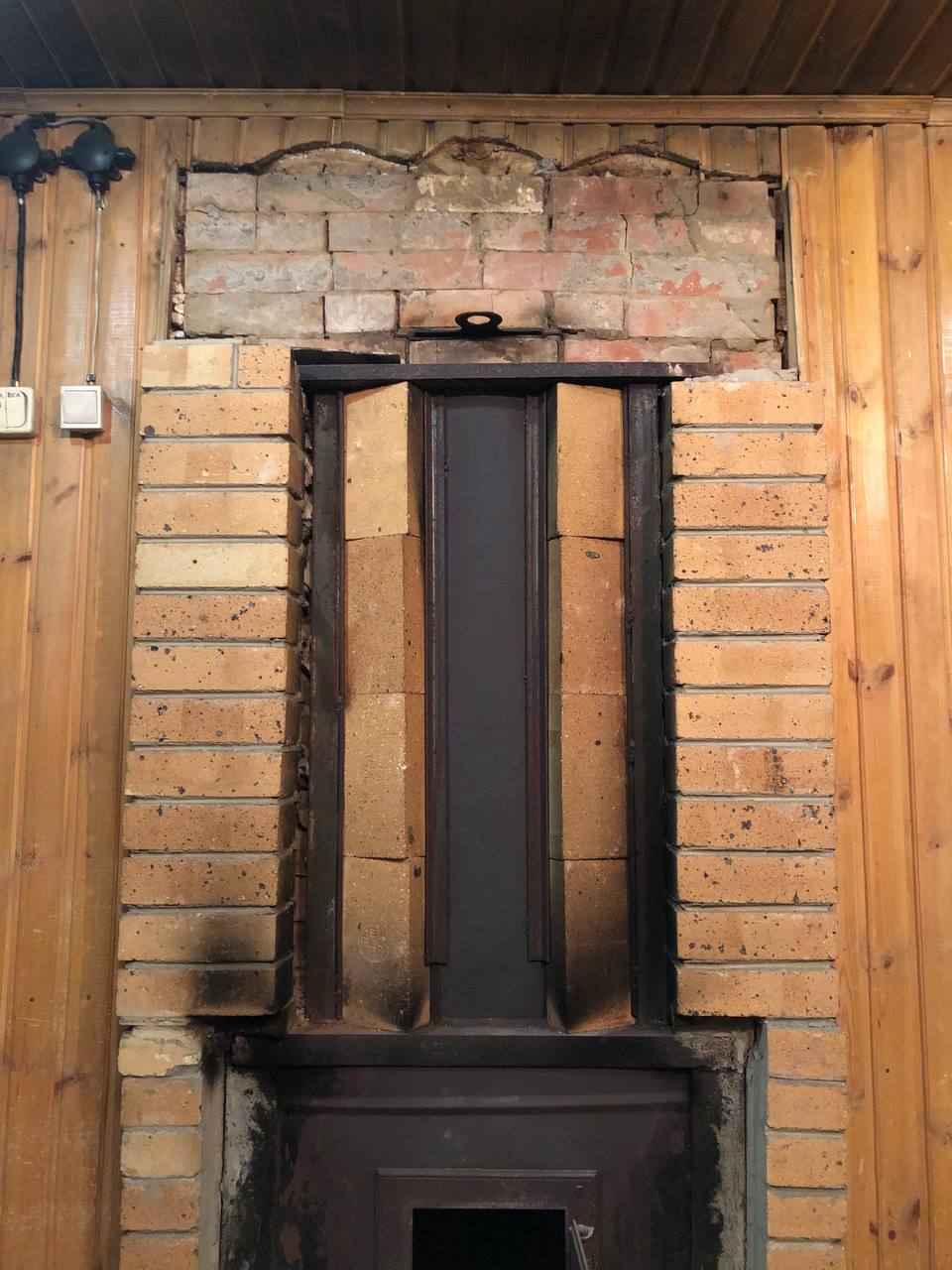

СообщениеДобавлено: Вс 29 Июнь 2025, 06:47 Ответить с цитатойВернуться к началу

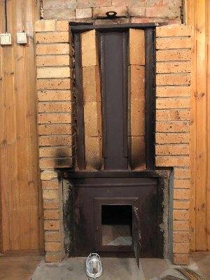

Нашел печника. Взялся подремонтировать печку.

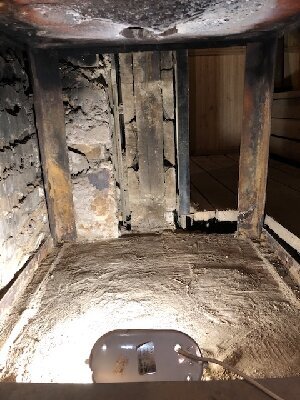

Как интересно баня до сих пор не сгорела? Рядом дерево и тут же кирпич без противопожарных разделок. И печеклад тупо повторил халтуру предшественника. Полный писец. Только сейчас рассмотрел на картинках противопожарные нарушения.

Сообщения: 6823
СообщениеДобавлено: Чт 3 Июль 2025, 04:42 Ответить с цитатойВернуться к началу
Вот что я имел ввиду Дерево то вплотную к топке печи.

СообщениеДобавлено: Вс 6 Июль 2025, 18:09 Ответить с цитатойВернуться к началу
Возможно фото не очень удачные. Поэтому кажется, что дерево впритык к топке. Постараюсь описать на словах. По факту, где видно дерево, это балки, брус. Низ топки под собой имеет два ряда кирпичей плашмя, с хорошей прослойкой шамотной глины. Фактически получается, что верхний край бруса оказывается на уровне дна топки. Потом выше дна топки идет третий кирпич ( стенка лицевой части), который лежит так же плашмя к торцу бруса. Брус закрыт сантиметровым базальтовым матом, так же по низу топки местами проложен этот же мат. Сама топка сделана с зазорами по отношению к метал каркасу, сантиметра на три-четыре внутрь, за счет этого топка стала меньше, но не критично. И между метал каркасом и облицовочной кладкой стало сантиметров пять-семь, заполнено шамотной глиной. Критические расстояния, скорее всего в месте углов топки. Но всё уже заложено и не смогу уточнить на сколько. Буду следить за этим моментом при использовании.
Сообщения: 6823
СообщениеДобавлено: Вс 6 Июль 2025, 19:47 Ответить с цитатойВернуться к началу
Это критические размеры. А базальтовая изоляция это полный фуфломицин. Сгорит баня с такими расстояниями. Есть правила ППБ -ИЗУЧИТЕ.

Не совсем понятно, что за "большая чугунная труба" (оребренная)? Что в ней? Камни? Вода? Пустая?
Где начала дымить? И где прогорело ("был один ряд кирпичей и листы железные, прогорели")?
Так то оно так... Но в деревенском быту и не такое случается.
Особенно в банях (временных сооружениях) в овраге или на задах.
Это же не проектная капитальная постройка по нынешним СП.
Да и в СНТ нормы зачастую соблюдаются "по понятиям". Прискорбно это, конечно.
Еще хуже, что в РФ вообще нет СНиПа на металлические нетеплоемкие печи.
*Тем более, что у Автора обсуждаемой печи разделки (от дыма) в общем-то соответствуют СНиПам 55 и 75 годов для отопительных печей со временем протопок менее 3 часов.
Даже в Уставе Внутренней Службы МО СССР в наставлениях предписывалось устанавливать голые буржуйки в палатках на расстоянии 25 см от брезента...
Интересно, каковы нынче нормативы именно на банные печи (без получения разрешения на строительство)?

*Все началось, видимо, с чугунной бочки. Откуда-то её достали по случаю.
Поставили бочку на уголковые ноги.
Не забыли и стальные листы к ногам прикрепить. Буржуйка получилась.
Трубу к бочке приладили. И все это обмуровали. По-честному.
Стенки топки - два слоя кирпича на плашку. Между ними сталь.
Плюс еще деревянные стены бани жестью околотили.
Вот тебе и 250 мм разделки по СНиП-55. Да еще защита стены. Все по былым нормам.
И Автор не жаловался. Пока железо между ног не прогорело (вернее, проржавело) - топка потеряла герметичность и стала дымить при растопке.
Но тем не менее, обгоревшего дерева нигде не видно...
