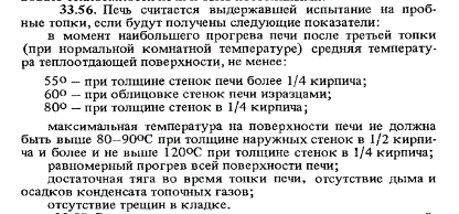

И вообще, это как раз и относится к правилам кладки
Если в свете этой темы про Советские СНиПы интересует больше именно «кладка», то рекомендую обратить внимание на следующий «плод» советского наследия.
Это конечно не "норматив", но и не книга по печному делу, это - "РУКОВОДСТВО ПО ОРГАНИЗАЦИИ ТРУДА ПРИ ПРОИЗВОДСТВЕ РЕМОНТНО - СТРОИТЕЛЬНЫХ РАБОТ. Часть II. ОБЩЕСТРОИТЕЛЬНЫЕ РАБОТЫ" (утв. Минжилкомхозом РСФСР).
Может на форуме оно и есть (но я вроде на замечал).
В моей «информационно-справочной системе» это Руководство вроде как считается «действующим».
В нем есть последний раздел XIУ «Ремонт печей» в котором очень доступным языком освещено много аспектов печного дела - ремонт, кладка, приемка, и пр. и пр.
Вот несколько пунктов из него:
«33.7 …..
красный кирпич перед употреблением в дело должен вымачиваться до полного насыщения; гжельский и шамотный кирпич перед укладкой не вымачивается, а лишь обмывается для удаления пыли
«33.12 При перекладке печей вновь выкладываемая печь должна делаться новой современной конструкции. При несоответствии печи теплотехническим показателям конструкция вновь выкладываемых печей должна быть соответственно изменена».
«33.17 При капитальном ремонте дымовых каналов в печах для твердого топлива размером в плане 640х510, 640х640, 770х510 нужно выкладывать не более трех дымооборотов. В печах размером в плане 770х640, 770х770 и 880х770 мм следует выкладывать пять последовательных каналов или три канала параллельно друг другу в два «дыма».
Дымовые каналы в трех- и пятиоборотных печах следует выполнять сечением 3/4х1/2 или 1х1/2 кирпича
«33.42 Каждая печь должна быть снабжена одной вьюшкой и одной регулировочной задвижкой или двумя задвижками – регулировочной и затворной».

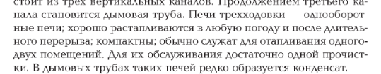

Юрий Михайлович, извините за мой вопрос-дилетанта, не по теме советских СНИПов, но по теме «кладки» (думал тоже, что объяснение банально):
Вот в учебнике 2023 года с названием «выполнение печных работ» (пока упущу выводные данные, указано в т.ч. – «для студентов учреждений среднего профессионального образования») написано дословно, что «Печи-трехходовки – однооборотные печи;…», более того:
«Термин «двухоборотная» означает, что поток дымовых газов два раза направляется вниз, есть два опускных канала».
Я всегда считал, что «оборотность» считается исходя из количества смен направления газов: обогнули газы перевал – один оборот, поднырнули под «подвертку» - второй…
И полагал, что правильно думал – т.к. в ГОСТе 2127-47 (чертеж 2) показано как 2 оборота… Или я чего не понял ).
Да, новых СНИПов на «кладку» мы в наше время уже не увидим, но учебники по «кладке» издаются ).
 Размер файла:  42.61 КБ
 Просмотров:  59 раз(а)
 Размер файла:  15.58 КБ
 Просмотров:  47 раз(а)
Я не знаю...
Андреев Максим
Сообщения: 292
Регион: Нижегородская область
СообщениеДобавлено: Пн 20 Октябрь 2025, 15:13 Ответить с цитатойВернуться к началу
Я не знаю...
Хорошо, может практики прокомментируют.

Применимо к горизононтальным каналам, после перекрытия топки газы направляют по двум каналам, перекрывают - обратно и в трубу.
Это простейшая советская конструкция без плиты.
С уважением! 8 91О 951 О7 О7
печник-смирнов.рф
Андреев Максим
Сообщения: 292
СообщениеДобавлено: Чт 23 Октябрь 2025, 17:52 Ответить с цитатойВернуться к началу
Спасибо! По ГОСТу 2127-47, описанная Вами схема, относится к признаку «с движением газов по каналам, соединенным параллельно» и согласно чертежу 4 (хотя может к черт. 3 с восходящим движением газов) относится к однооборотным.
Если только из этих соображений автор книги назвал «трехходовку» однооборотной печью ).
