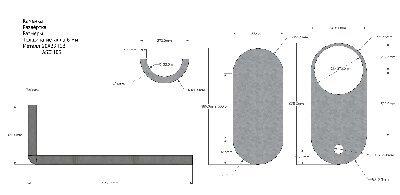

Александр Шалагин писал(а):
Вот чертёж духовки. Там чертежи не умеют видать читать.Внутри нет ребер жёсткости. Ты о чём юродивый злорадствуешь.
Виктор, благодарю за чертеж, только не понятно для меня зачем там трубка в виде кочерги Confused приточка , там что в баке дрова подразумевалось сжигать Smile ( шутка)
Виктор, благодаря этому твоему неудачному проекту на банную печь, и возникла идея ставить баки РусСауны в отпускной канал. Спасибо тебе!
Труба зачем ? Ты как специалист мог понять зачем. Выше в посте описал назначение.
Сообщения: 6706
СообщениеДобавлено: Вт 25 Ноябрь 2025, 13:51 Ответить с цитатойВернуться к началу
И что ты этим хочешь сказать? Если тупой исполнитель собирал в 2015 году собирал по 500 руб/кирп. у Украинского олигарха без моего авторского надзора. Что он и как слепил -это уже не мои проблемы. За авторский надзор он отказался платить.Достал меня звонками -что бы я ему подсказывал как ложить кирпичи. как замешивать раствор. Читать проекты не умеет. Бак он что у меня заказывал? Хохлы ему варили этот бак.
Виктор, печники подошли ответственно к кладке банной печи, обратились на тот момент к самому лучшему интернет-проектировщику ( так считали) а ты их просто кинул Sad самое простое свалить на других, хотя в этом случае вина не на донецких сварщиках, а полностью на тебе. Ты же им проектировал. Судя по цене проекта, авторский надзор уже был заложен в стоимость.
Чем я их кинул ? Проект предоставил? Что ещё надо было? Поехать с ними в Киев и контролировать?Печь смогли построить по проекту? Чего ещё надо? Печь проработала определённое количество времени? Сколько лет? Не знаю как сюда выложить проект в ПДФ. Так бы показал на публику. То что выдал печекладам кузовщикам.
Виктор, посмотри в проекте «Казаночка», чертежи бака, там трубы выведены на уровне выше человеческого роста, а у тебя на уровне груди, так же ошпариться можно. Из этой трубки вылетает перегретый пар, что спичка зажигается. Sad
Сообщения: 6706
СообщениеДобавлено: Чт 27 Ноябрь 2025, 14:49 Ответить с цитатойВернуться к началу
Ты так и не понял для чего трубка. Прочитай внимательно для чего трубка. Пар выходит из бачка -а не из трубки. Есть ещё суходувы там -если эти дебилы их сделали -там выход горячего воздуха в верхней части печи.. Если они смогли правильно прочитать проект.
Сообщения: 1342
Регион: Киров
СообщениеДобавлено: Чт 27 Ноябрь 2025, 15:14 Ответить с цитатойВернуться к началу
Нет, не понял....видимо старею Surprised Назначение этой трубки в твоем случае бесполезно, если дверцы каменки не будет, а будет отрытое окно, это как сделать поддувало с колосником в открытом камине Laughing
Сообщения: 6706
СообщениеДобавлено: Чт 27 Ноябрь 2025, 15:26 Ответить с цитатойВернуться к началу
Так до тебя и не дошло. Трубка работает только когда бздаёшь на камни в духовку. Снимает минусовое давление в духовке при бздавании.

Павел Круглов писал(а):
Здравствуйте, давно я не заходил на Форум, почитал общение Шалагина его Снобизм не приятно.
Павел, привет! Тоже рад тебя видеть Smile Чтобы делать спешные выводы, тебе не только мои сообщения нужно было читать Confused но и Виктора Селивана. Посмотри что он в Киев отправил печникам...поиздевался, он бы ещё бак круглым, шарообразным сделал Surprised не конкурс же силачей Mad

Сообщения: 6706
СообщениеДобавлено: Чт 29 Январь 2026, 07:21 Ответить с цитатойВернуться к началу
Ты лучше разъясни что ты считаешь не правильным в баке. И объясни технически грамотно. А не бла бла. Такие баки стоят на большом количестве банных печей по белому. И правильно сваренные - не рвутся по швам как после киевских недоумков сварщиков. Круглые
(цилиндрические) баки из труб тоже широко распространены. Делают многие печники. Ну конечно ты пиаришь баки "квадратные" Руссауна - у тебя поставлена широко торговля эти бачками. Их же надо регулярно менять -а тебе регулярно их продавать -хороший бизнес.
