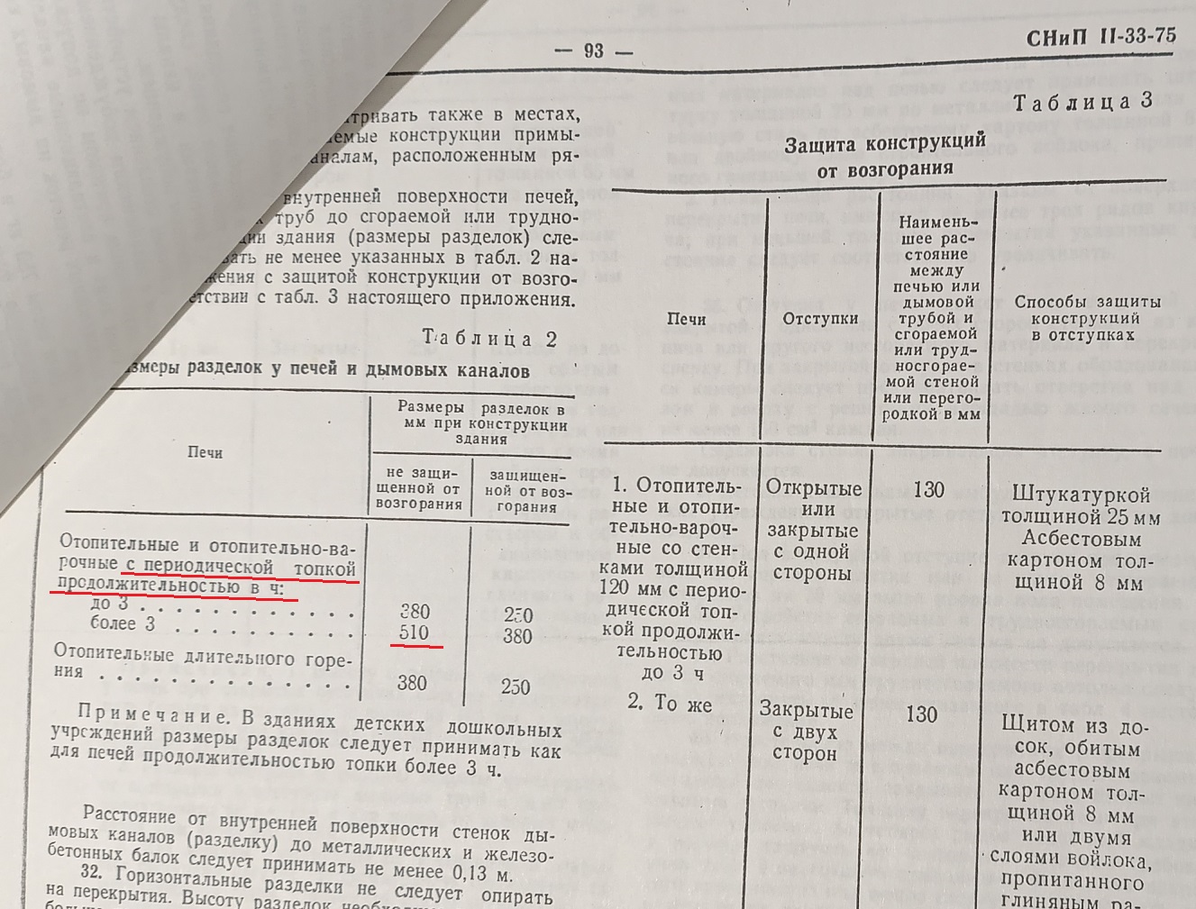

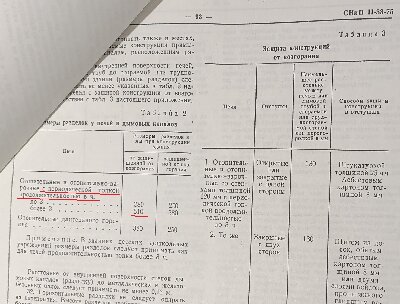

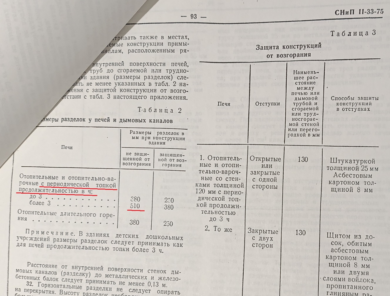

Сообщения: 6499
СообщениеДобавлено: Пн 8 Июнь 2026, 22:30 Ответить с цитатойВернуться к началу
Попов Евгений писал(а):
Ведь в СП 7.13130 в п.5.14 указаны разделки только в 500 мм и 380 мм, и хотя материал конкретно не указан, но по тексту ясно, что речь идет о кирпиче.
Да, о кирпиче.
Но сейчас почему-то переносят это на металлические трубы опрометчиво.
*И вообще, "молодежь" в нормативных органах забыла, что разделка защищала не теплопроводностью, а теплоемкостью. В этой теплоемкой защите тепловая волна распространяется с определенной скоростью, зависящей от температуропроводности, а не теплопроводности. Поэтому толщины разделок зависели от времени протопки печи.

СообщениеДобавлено: Вт 9 Июнь 2026, 00:04 Ответить с цитатойВернуться к началу
Кроме "времени протопки печи", к.м.к. Confused было-бы справедливо учитывать:
- время выгорания сажистых отложений в дымоходах и трубах печных (а это ещё и угроза поступления СО в помещение(-я), уже после окончания протопки, догорания углей до пепельного остатка, закрытия ОДЗ:
- периодичность очистки таковых;
- соблюдение/игнорирование "истопниками" Инструкции по.....[/b]

Дополню, что по пункту 5.27 СП 7.13130 «Размеры разделок и отступок у теплогенерирующих аппаратов (в том числе каминов) и дымовых каналов заводского изготовления следует принимать в соответствии с технической документацией завода-изготовителя».
Сообщения: 6499
СообщениеДобавлено: Вт 9 Июнь 2026, 13:07 Ответить с цитатойВернуться к началу
Вроде как по приложению Б СП 7.13130.2013; ГОСТ Р 53321-2009 (п. 4.39.8) … инструкции к дымоходу.
Бывает, наверное, и такое, что они сами не знают...
Судя по сандвичам. Заимствуют у котлов.
Кроме "времени протопки печи"...
