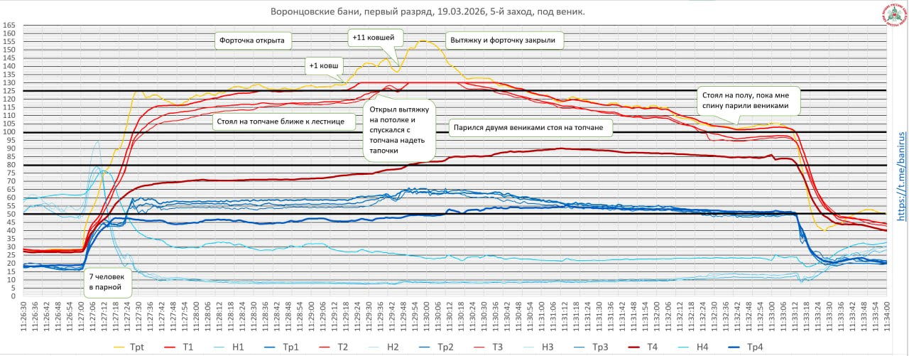

Да в общем то и так все понятно, поскольку охлаждение ВВ происходит не на самой коже, а погранслое. Между каждой отдельной молекулой воды в ВВ и кожей человека идет постоянный теплообмен излучением. При этом, молекулы воды, отдавая тепловую энергию телу, охлаждаются, увеличивается их плотность, то есть увеличивается ОВ, вплоть до 100%, с образованием микрокапелек горячего тумана. Причем температура этого конденсата "тумана" выше температуры кожи. В статическом состоянии (без принудительного движения воздуха) мы особо и не ощущаем ошпара, но стоит только сделать взмах рукой/веником, как локально под веником мы ощущаем ошпар от выпадения порций горячего ошпаривающего конденсата.
Такое явление я наблюдал, когда спускался с перевала Кунгей-Ала-Тау к Иссык-Кулю. На перевале ясное Солнышко грело, но стоило только спуститься немного вниз по ущелью, как сначала появились облака тумана, а потом еще ниже пошел теплый дождь. Теплый и очень влажный воздух поднимался по ущелью, остывая до образования конденсата (тумана), а затем и выпадения теплого дождя. Также аналогично и в бане, при движении вдоль тела слишком влажного и горячего воздуха мы на коже ощущаем локально ошпар от конденсата, температура которого выше Ткожи.

Сам же писал на ФБ, что в среднем стенки твоей печи имеют температуру 140-150, локально возле дверцы более 200.
| Андрей Захарович писал(а): |
Но давайте пока наши физики-светила в сборе обсудим главное - почему при одинаковых Т и Ттр пар может быть разный? Может быть дело в структуре тепла? Это не моя область, но, скажем в первый банный день преобладает тепло, как скорость движения молекул, а на второй день лучевое и причина в этой разнице? Понимаете о чем я? |
Первая причина, как я вижу, это корректность измерения Т(ВВ) и ОВ(ВВ). Мы не знаем, что именно измеряет датчик влажности: только лишь влажность чистого ВВ без микрокапель воды, или же совокупную влажность ВВ, с учетом массы микрокапель в единице объема.
То же самое касается и измерения температуры ВВ. Например, сижу я возле камина и жарю в нем шашлык. Кожа на груди у меня очень горячая, горячее чем температура воздуха. При этом температурный датчик показывает реально высокую температуру. Но стоит только затенить рукой датчик от ИКИ, исходящего от раскаленных углей, как показания температуры тут же падают.
Так и в бане - измерения температуры реально зависят от наличия и величины потока ИКИ от ОК (стенок печи, стен, потолка, трубы и т.п.).
Если предположить, что датчик влажности измеряет влажность только чистого воздуха, без учета количества воды в виде дисперсии/аэрозоля, то тогда можно объяснить и разность ощущений от сильно перегретого пара и сырого пара, несмотря на одинаковые показания ОВ (или Ттр).

Есть разительные отличия по ощущениям человека в сыром Питерском климате, и в сухом Сибирском при одной и той же температуре воздуха.
Почему в Питере зябко, а в Сибири теплее?
Играет ли роль непосредственный контакт ВВ с кожей в этих разных случаях?
И еще такое наблюдение.
Если поддать пар в недостаточно прогретую парную, то моментально под потолком образуется видимый туман, несмотря на то, что сам воздух уже горячий.
Мои эксперименты с зеленым лазером показали:
- если потолок и верх стен прогрет всего лишь до 80*С, то в луче лазера видимый луч, причем при ярком белом свете тумана не видно совсем.
- если же потолок и верх стен прогрет хотя бы до 95-100*С, то луч лазера существенно тоньше и менее заметен.

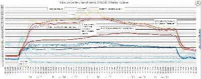

Вот здесь я двумя вениками парился стоя на топчане.

Андрей Захарович
Сообщения: 1177
Регион: USA
Добавлено:
Пн 11 Май 2026, 06:55
| Евгений Исупов писал(а): |
Вот здесь я двумя вениками парился стоя на топчане. |
Сергей! Вот тебе бабушка и юрьев день!))
