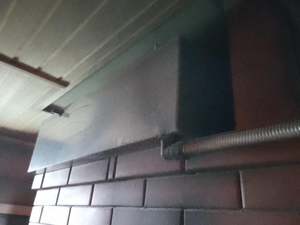

На перекрытие каменки уложен накопительный бак для воды, 70 град.С, троим взрослым хватает до обеда воскресенья, кипяток подаётся на электрический накопительный котёл, но автоматика экономит эл/энергию.Cool
ША-9 в перегородке факела...
За шесть лет дали трещины плиты перекрытия топки и ДТ, но без обрушения.
 Размер файла:  327.15 КБ
 Просмотров:  46 раз(а)
 Размер файла:  280.09 КБ
 Просмотров:  34 раз(а)
 Размер файла:  67.77 КБ
 Просмотров:  28 раз(а)

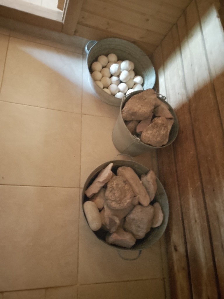

Отвечая на вопросы:
- нефритовых бульников (фото) и фарфоровых (40 мм) "яичек" ок. 50 кг = на 4-рых мужиков в самый раз Razz
Очередная выбраковка каменюк разрушенных будет осуществляться на "ядра" 90 мм.
