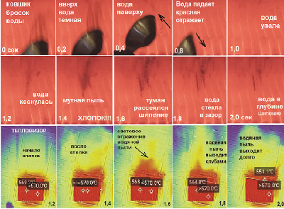

Prison писал(а):
Но вот по поводу скорости испарения, вопрос хороший..500 г/с вроде как, многовато, стреляет каменка как из пушки)) надо бы уточнить у АЗ, добивают его поддачи до противоположной стены.
Ни у Захарыча, ни у Исупова выстрелов пушки, конечно, нет.
Но вот Колчин бросал побольше. И все время говорил о вышибании дверей.
А у Маслова стреляет, мне кажется, наверняка.
Так или иначе, интересно было бы иметь наглядные результаты, например, вертикальные распределения Т/ТТР на расстоянии, к примеру, 2 м после 30 сек после поддачи при разных скоростях испарения (при одной Т каменки), при разных Т каменки (при одной скорости испарения), при разных объемах подач (при одной скорости испарения) и тп.
Поскольку расчетная модель у Вас дает разумные результаты.
*Процесс испарения воды на чугуне у Исупова в Алексеевских не очень понятен.
То ли все мгновенно испарилось, а пятна - это не остаточные шипения, а просто восстановление Т чугуна.
Вылетает красное "пламя" из каменки то ли отражающая водяная пыль, то ли излучающий горячий пар.
Исупов сейчас над этим работает. Будем ждать.
Сейчас уже выложено два расчета с разной скоростью.
Еще считается 500 г/с.
но там поддача именно по 50 мл, и от такого количества сильный идет удар. думается, надо будет все же поменеть чутка.
Ну так-то пару, ничего не мешает и излучать, трехатомный газ, как-никак.
