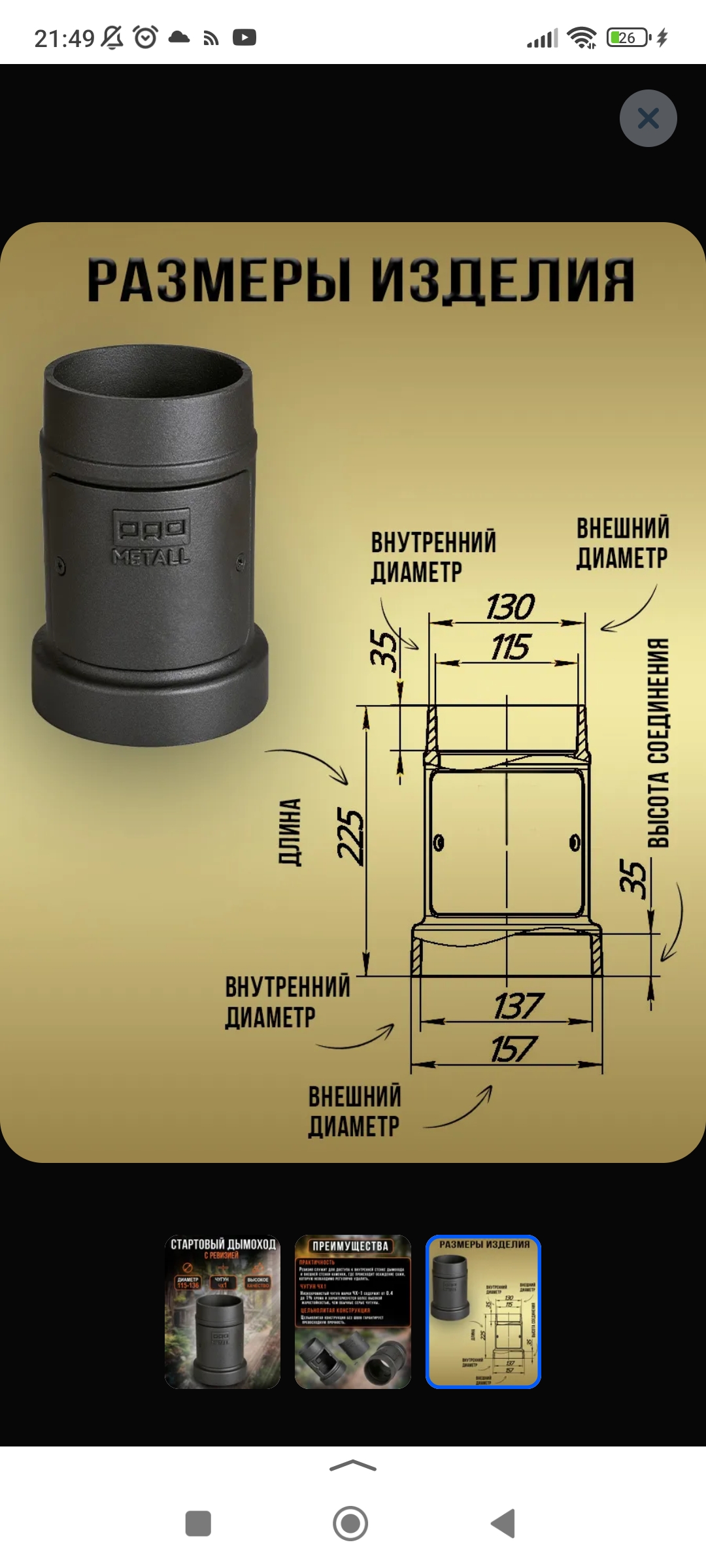

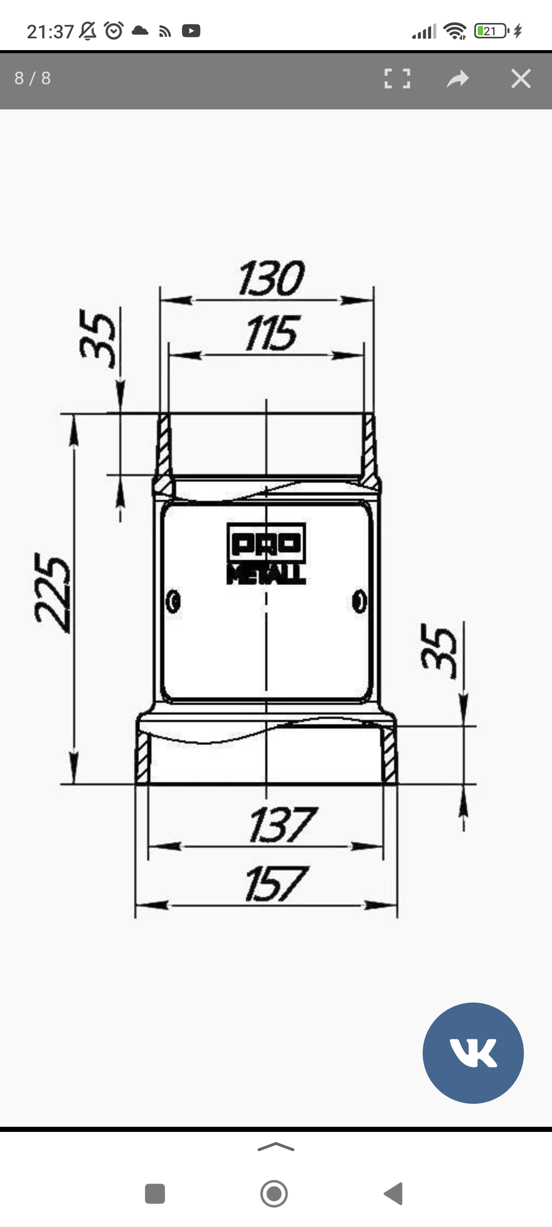

И может быть Вы знаете, стартовый дымоход D115-136 имеет одинаковый внутренний диаметр сверху и снизу, снизу просто толще стенка?
На сайте есть описание:

ЛВ писал(а):
... дымоход D115-136 имеет одинаковый внутренний диаметр сверху и снизу, снизу просто толще стенка?
да и внешний диаметр важен судя по всему.....сядет ли труба бака потом
