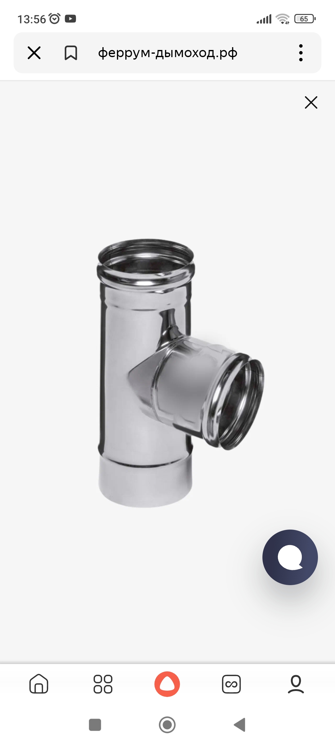

ЛВ писал(а):
Спасибо. Если я правильно померил, у меня внутренний диаметр 115 с обеих сторон. У чугунного элемента нижний диаметр больше, как быть в этой ситуации? Просто поставить сверху, и устойчивость конструкции будет обеспечиваться ее весом?
Знать бы точно высоту и диаметр выходного патрубка печи...Но меня больше беспокоит, что стальная труба бака на этот "элемент" с наружным диаметром 130 мм - не налезет (а "по конденсату" тоже неизвестно).
Как вариант, если уж очень нужна "ревизия" рассмотреть возможность установки стального тройника 115 мм с заглушкой. Если верить инструкции на "термофор" из интернета, то у него выходной патрубок - 114 мм (как раз).

СообщениеДобавлено: Пт 2 Октябрь 2026, 14:06 Ответить с цитатойВернуться к началу
Стальных с ревизиями я не нашел, только тройник.
