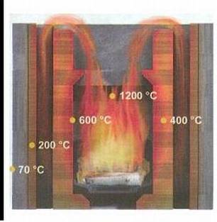

Илья, вы уж извините, я почему к стенке приципился, есть вот схемка....
Уж больно меня в жаровых каналах такая темпиратурка смущает.
Перепад в разы с верхом. Я не делал так, потому интересно.
Или у вас не так, либо буржуи врут! Smile

Брат во тепле Володимир! Во-первых темпЕратура,
а во вторых схема сия
показывает температуру поверхностей камней талькохлоритовых.
Наружная стенка из плит с природной слоистостью вертикально-теплопередача талькового камня ниже.
Внутренние стенки
Т200 С из кирпичиков со слоями горизонтальными теплопроводность выше.В топливнике тожъ.Таким образом внутренне ядро быстрее нагревается за счет большей теплопроводности вдоль горизонтальных слоев талька,а наружные станки равномернее растределяют тепловой поток по вертикали и дольше держат тепло.
О неоднородности талькового камня по слоям зри тему талькохлорит.
Остаюсь почитателем Вашего мастерства.
Парамоша
Владимир Жирнов
Сообщения: 713
СообщениеДобавлено: Пт 14 Ноябрь 2008, 22:51 Ответить с цитатойВернуться к началу
Илья, спасибо! Понятно! Image
Парамоше:
Я не думаю что теплопроводность талькохлорида отличается в разы от кирпича.
А разница беспокоит потому что наши(отечественные)истопники дровишек наровят поменьше кинуть, да "придушить".

Как ни странно, теплопроводность талькохлорита (в одном направлении) больше обычного кирпича в 6 раз, а теплоёмкость в 2.5 раза.
Вот так....

если брать теплоемкость кирпича М200 - 0,78 против 0.98 у ТХ, то ну никак в 2.5 раза не получиться, это может если только сравнить с лицевым пустотелым Sad или М50
А если взять высокоплотный кирпич, например Лоде М500 ?
И зачем нам теплопроводность в 6 вт/м*К Very Happy по жилам (слоям) камня?
В отличие от конструкции печей Туликиви, где они это свойство камня применяют направленно и продуманно, как отметили выше ?
