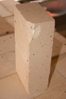

Одна из причин, почему нужно мочить кирпич: коварная известь отколола кусок шамотного кирпича после замачивания. Этот кирпич пойдёт на порезку на мелкие детали, а бракованный кусок будет выброшен.
Было бы очень неприятно, если бы после укладки кирпича где-нибудь в ответственном месте или на лицевой кладке известь проявила бы себя таким мерзким образом от влаги раствора...

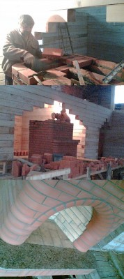

СообщениеДобавлено: Пт 10 Июль 2009, 23:55 Ответить с цитатойВернуться к началу
Табу существуют для учеников. Если бы все выполнялось по правилам, то не было ни какого прогресса. Все правила пишутся людьми. Они несовершенны, перестраховываются, а головы забиты предрассудками. Если вы будете мочить кирпичи, у Вас через пять лет руки отвалятся. Печки от этого прочнее не будут, а будут только грязнее. Исключением является шамотный и старый керамический. Современный керамический кирпич мочить не надо, нужно намазывать раствор на верхний и нижний кирпич, в этом случае, кладка будет прочнее, сказки тут рассказывают кто сам не работал, а только перессказывает старые бредни о мифической прочности сырого кирпича. Если от отломившегося кусочка, как кто то тут писал, повредится печка, то грош цена такой печке.
