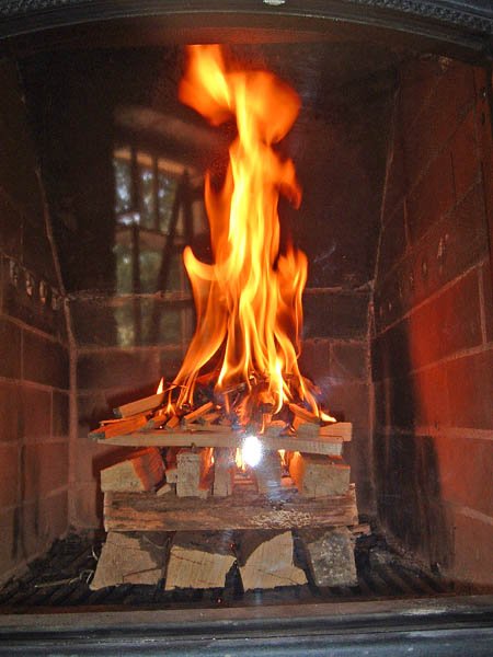

ну дальше немного не по тексту ..
а конкретнее, как я делаю закладку в топку и поджег горючего топлива ..
дрова укладываются по схеме: три-четыре полена на колосник, два-три сбоку и рядом растопка
На втором фото (спустя 30 минут) видим, что нижний ряд топлива только "зашелся".
Дополнение: на испытаниях печь с большим топлиником на низ укладывалось четыря ряда дров, а сверху растопка. Результаты газового анализа http://forum.stovemaster.ru/viewtopic.php?p=34324#34324
Время горения закладки увеличивается почти в двое, при снижение температуры в отходящих ДГ.
закладка дров в топку "колодой" и розжиг с угла сверху
 Размер файла:  103.41 КБ
 Просмотров:  1635 раз(а)
через 30 минут после розжига
 Размер файла:  97.69 КБ
 Просмотров:  1564 раз(а)

СообщениеДобавлено: Пн 31 Декабрь 2007, 13:09 Ответить с цитатойВернуться к началу
второе фото - через 30 минут
Вот для наглядности
Укладка топлива в топочное пространство при первом запуске

СообщениеДобавлено: Пн 31 Декабрь 2007, 13:25 Ответить с цитатойВернуться к началу
Считается что сверху лучше ? Сухие видимо так лучше. Вот сырые, как любят некоторые заказчики Very Happy ?, только снизу, ведь так они просушиваются.
Васильев Илья
Сообщения: 256
СообщениеДобавлено: Вт 1 Январь 2008, 20:23 Ответить с цитатойВернуться к началу
Такой вот способ есть: на колосник - газета, потом сухие щепки, сверху дрова, дверь топки закрываем, газету в поддувало и ее поджигаем (сам так делаю)
Ubi Victoria, ibi Concordia.
СообщениеДобавлено: Вт 1 Январь 2008, 23:10 Ответить с цитатойВернуться к началу
Думаю, что верхний розжиг лучше по простой причине: Постепенное возгорание дров, не даёт резкого перепада температуры в холодной печи. Пока все дрова разгорятся печка немного прогреется.
А сырые дрова, хоть снизу, хоть сверху, все равно нормально не горят.
СообщениеДобавлено: Сб 5 Январь 2008, 20:34 Ответить с цитатойВернуться к началу
Попробовал затопить печь сверху. Результат положительный. Правда-век живи-век учись ! Разгорается постепенно, холодные дрова не охлаждают газы, так как они внизу. Нет резкого перегрева топки. Ну и всё такое. Начальное дымление на минимуме. Единственное я заматываю сухие щепки, растопку газетой. И кладу этот пучёк сверху.

СообщениеДобавлено: Вт 16 Ноябрь 2010, 09:30 Ответить с цитатойВернуться к началу
я все же вот так "запаляю" (фото с мобильника)
оптимально по времени, энергии и чистоте горения
Закладка топлива в печь
